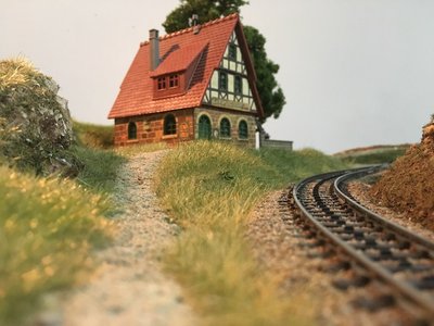

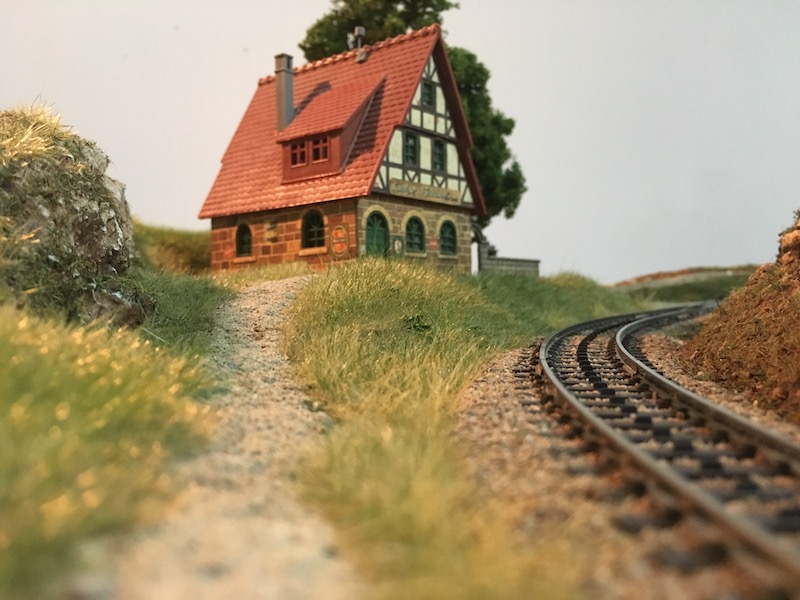

Bin jetzt auch (neben tausend anderen Dingen) mal dabei eine Szene in einer Ecke meiner Modellbahn zu begrasen.
Um es vorweg zu sagen, ich bin auch gar nicht unzufrieden mit dem Ergebnis, allerdings stört mich eine Sache.
Ich habe sehr viel darüber gelesen, dass in mehreren Schichten begrast werden sollte um einen lebendigen Eindruck zu erzeugen. Das leuchtet ein.
Meine Vorgehensweise war also wie beschrieben:
- Grundbegrünung mit Woodland Green/earth blend
- erste Grasschicht mit 2mm Fasern (verschiedene Farben)
- zweite Schicht mit 4,5mm (fast noch flächendeckend)
- dritte Schicht mit Mischungen aus 6,5mm Fasern
Einige hohe Grasstellen mit 12mm wollte ich auch noch machen, da stößt aber mein Grasmaster an seine Grenzen.
Was mich stört, wenn man von oben auf die Fläche schaut, sieht man deutlich das immer wieder Grasleim (ich nehme den von Noch) auf vorher aufgebrachte Schichten gestrichen wurde. Der Leim verklebt ja die vorherigen Fasern. Auch wenn der transparent auftrocknet, man sieht das schon.
Bin ich da zu empfindlich oder ist das besser zu machen?
Frank
P.S.: natürlich fehlen noch Büsche, Unkraut, Sträucher.....
Auf dem Bild sieht man das nicht weil seitlich geschaut.

Das Bild sieht einfach nur großartig aus! Die Gräser und alles drum herum sind hervorragend geworden. Deine geschilderten Probleme kann man hier nicht beurteilen, weil man sie nicht sieht ...
Re: Begrasen in mehreren Stufen
wenn das kein Pickelgleis wäre, würde ich nach dem Ort der Aufnahme fragen.

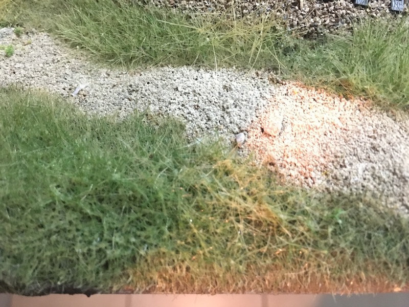

Ich mach heute mal ein Bild von oben damit das deutlicher wird was ich meine.
Wie gesagt, aus der seitlichen Perspektive sieht man das nicht. Von oben schon, da sieht man wie der Leim am Grasfuß eingetrocknet ist.

Hier mal das versprochene Bild.
Links sieht man die verklebten Fasern der ersten, kurzen Grasschicht.

Es mag an der Beleuchtung dieses Fotos liegen oder am Aufnahmewinkel - ich kann da wirklich nichts schlechtes erkennen. Könnte es denn nicht ein morgendlicher Tau sein, der noch auf einigen Gräsern bei ganz bestimmten Lichtverhältnissen zu sehen wäre?
Nach meiner Einschätzung wären manche Modellbahner froh und glücklich, wenn sie einen derartigen Grasbewuchs hätten. Ich finde die von Dir gezeigten Motive überdurchschnittlich gut und würde da wohl nichts weiter "reparieren".

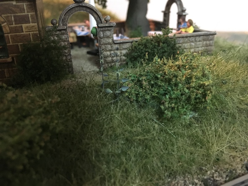

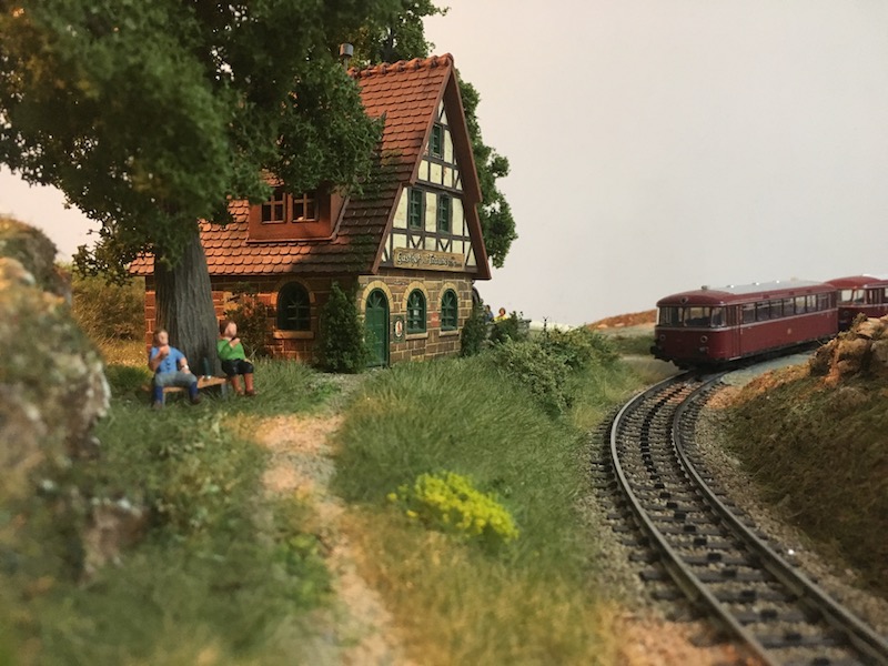

Ich hab als Dankeschön für euer Lob (für mich der Ritterschlag, das dürft Ihr glauben) mal zwei Bilder von der fertigen Szene (Gleis ist noch nicht gerostet! und die andere Seite des Gleises nur "grundbewaldet") angehängt.
Sind damit die ersten richtigen Bilder meiner vor zwei Jahren begonnenen Anlage die im Netz landen.
Grüße und schönes langes WE
Frank
