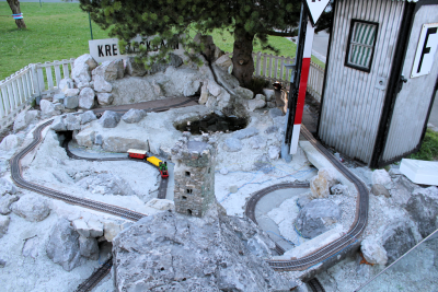

Hallo zusammen,
seit ein paar Jahren arbeiten wir bei uns schon an einer kleinen Eisenbahn im Freien.
Der Besitzer der Züge und Gleise, ich nenne ihn mal den Leiter des Projekts..., wollte keine echten Pflanzen in die Eisenbahn einbauen, da ihm das zu viel Arbeit wäre zu pflegen.
Nun ist also die ganze Landschaft aus Beton, Splitt und Felsbrocken aufgebaut um ein grobes Terrain zu haben.
Nun aber das Problem, wie kann man das ganze nun Begrünen, also Wiesen und ähnliches künstlich anlegen?
Wir haben es schon mit Rasenteppich (z.B. für den Balkon mit Noppen unten dran) probiert, aber finden keine Lösung, wie wir den Befestigen könnten. Sämtliche Kleber funktionieren auf dem rauen Untergrund nicht und v.a. keiner, der schnell Klebt, damit der Teppich an die Landschaft angepasst wird.
Hat jemand eine Idee, wie man das ganze noch grün bekommen kann?
Rasenteppich? Oder gibt's noch was anderes, was man auf dem Beton befestigen kann?
Oder meint ihr, man kann es auf dem Beton noch mit echtem Rasen probieren, also Rollrasen etc.?
Vielen Dank
Max

- Hier noch ein Bild, damit man sich vorstellen kann, wie das ganze aussieht.
- bahn-april.png (313.74 KiB) 1426 mal betrachtet

Für Aquarien und Terrarien gibt es auch künstliche Pflanzen, die könnten (z.T.) bestimmt auch gut verwendet werden.
Um gut verkleben zu können, müsste der Beton u.U. auch etwas "imprägniert" werden, ähnlich wie man es bei Holz und Gips mit Tiefengrund auch macht. Aber ehrlich gesagt habe ich davon nicht wirklich eine Ahnung...

Vielleicht Sänitärsilikon aus der Tube?

Wetter- / frostfeste Farben? Eventuell auch pflegefreie Moose?mrMax hat geschrieben:Hat jemand eine Idee, wie man das ganze noch grün bekommen kann?

mit Silikon haben wir's schon probiert. Das hält auch, das Problem ist nur, dass es nicht schnell trocknet, also die Geländeunebenheiten nicht richtig vom Teppich dann angenommen werden.
Farbe sehe ich eher kritisch, da man dann doch sehr stark sieht, dass es garnix echtes ist und man den Beton noch klar erkennt.
Hat noch jemand Ideen?
Danke
Max

also mir fällt da spontan Blitzzement ein. Damit habe ich an Stellen, an denen ich keinen Platz für Kabelschellen hatte, meine Stromkabel in die Wand geklebt. Das Zeug wird steinhart und trocknet innerhalb von Minuten. Teilweise war der Kram hart, bevor ich das richtige Mischungsverhältnis gefunden hatte. Wasserfest sollte das auch sein, wird nur beim aushärten richtig warm. Und richtig böse ist dann RACO-Fix, das ist die Steigerung von Blitzzement, da kannst Du froh sein, wenn Du 2 Minuten hast, bevor es hart ist. Also immer nur ganz wenig anrühren, sonst hast Du zuviel Ausschuss.
Aber Vorsicht - Du hast nur einen Versuch...
Grüße
Dominik

ich würde bei Mutter Natur bleiben. Nimm halt etwas Erde und setz da Grassamen und kleine
Mooskissen an. Der Fels bleibt frei und dann eventuell ein paar kleine Bonsais. Das sieht
besser aus, als da künstliche Materialien aufbringen zu wollen. Eventuell muss man noch
ein paar Löcher in den Beton bohren, damit sich kein Wasser staut.
Das künstliche sieht bescheiden aus und es löst sich garantiert in der Sonne auf. Und irgendwann erobert sich Mutter Natur das Terrain von ganz alleine.
Wolfgang Z.
