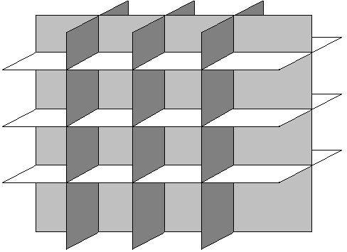

Unterteilung: Aus dünner Pappe bastelst Du einen Einsatz, der natürlich in Größe und Bauart an das jeweilige Haus angepasst sein sollte. Für jedes Zimmer ein Fach, sozusagen. Siehe Skizze!
Sehr geeignet ist die Pappe aus den Kartons von "Schaumküssen".
Diese Pappe findet man in Kartons, in denen "Schaumküsse" verkauft werden. Die ist nämlich mit Folie beschichtet, was der Lichtausbeute zugute kommt.
Wenn Du es nun ganz fein machen willst, kannst Du die Zimmer auch noch einrichten. Die LEDs sollten dann an die "Decke" geklebt werden. Das wirkt sowieso besser, da
a) der Betrachter nicht direkt in die Lichtquelle blickt und
b) z. B. das Licht im Erdgeschoss auch vorbildgetreu auf die Fläche vor dem Fenster fällt.
