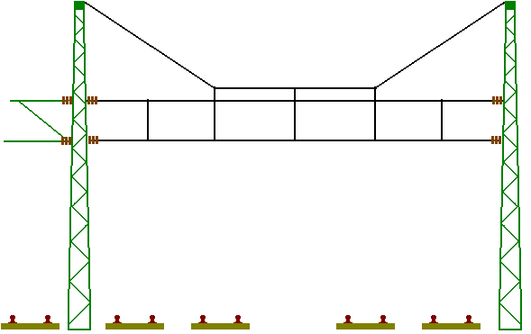

da wirst Du kombinieren müssen. Tragewerk für 3 Gleise + Tragewerk für 4 Gleise = 7 Gleise.
Oder Tragewerk für 4 Gleise + Ausleger = 5 Gleise.
Schamatische Darstellung, ohne Anspruch auf Maßstabstreue.

na, wie in der Grafik oben, ganz links: Bei der deutschen Bauart werden im Bedarfsfall solche Ausleger (also im Prinzip das Oberteil eines einfachen Streckenmastes) an den Gittermasten der Quertragewerke angebracht, um ein weiteres, daneben liegendes Gleis zu elktrifizieren. Da sollte es auch in Schweizer Bauart eine Entsprechung geben.
Ansonsten hilft nur noch der Griff zum Lötkolben, um entsprechend weite Tragwerks-Konstrukte selber zusammen zu bauen.
