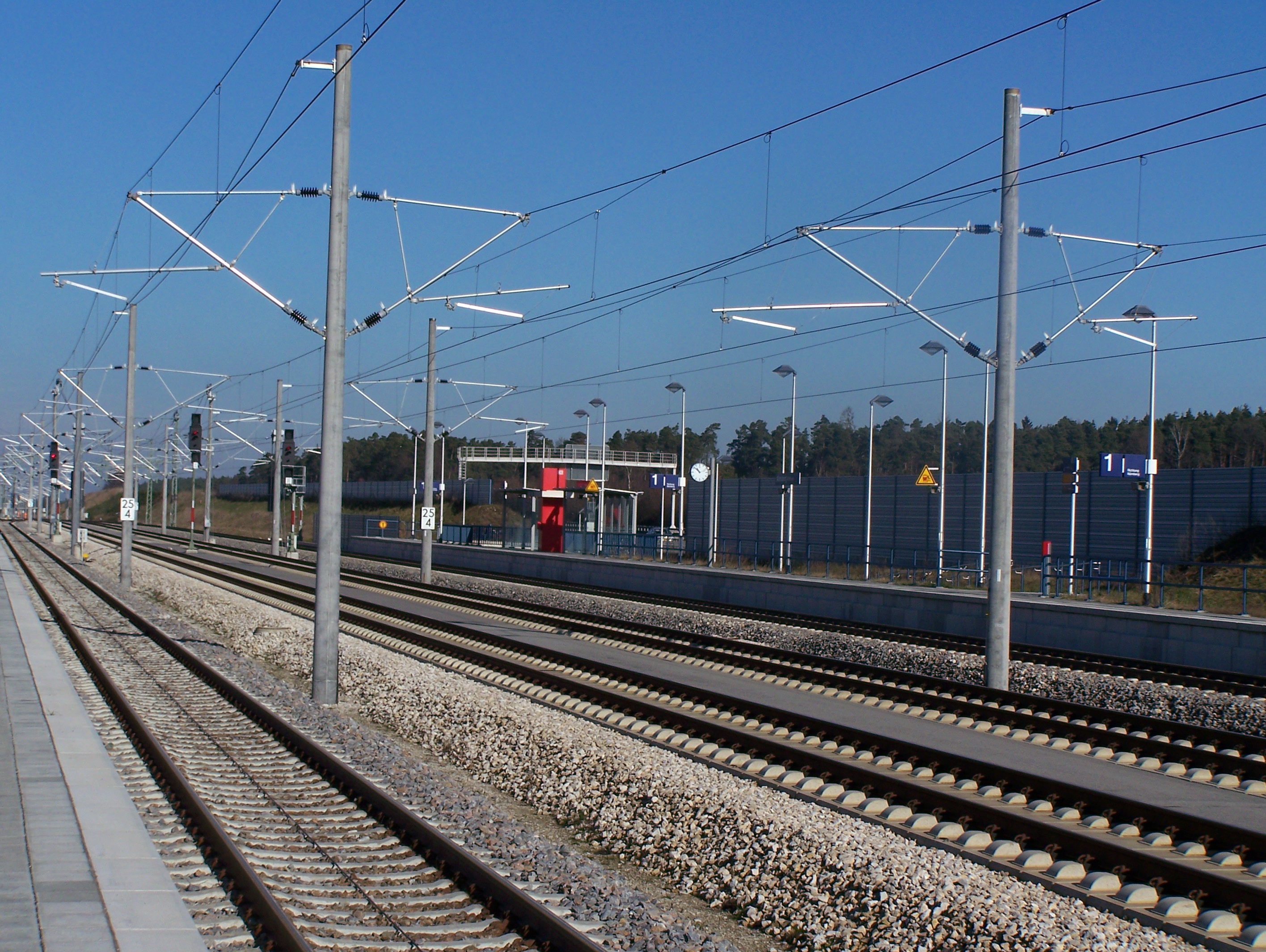

Ja auf Neubaustrecken gibt es Mittelmasten, http://de.academic.ru/pictures/dewiki/8 ... erg_DE.jpg (<- Foto in Allersberg (Rothsee) auf der ICE Neubaustrecke Ingolstadt-Nürnberg) und diesen Bahnhof habe ich nachgebaut und jetzt zum Schluss wollte ich die Oberleitung aufbauen und leider festgestellt das die Ausleger nicht stimmen :(
Ich hätte überlegt den Ausleger des 4119 erst gerade zu biegen und dann weiter hinten wieder umzubigen das er weiter über dem Gleis ist und deim 41191 den Abzuschneiden und zurück zu löten, Problem wird aber schätzungsweise der Ausleger für das Tragseil werden... weil der dann zu weit vorne ist...
Erstens wirst Du auf keinem Streckenabschnitt einer Schnellfahrstrecke Masten finden, die zwischen den beiden Gleisen stehen.
Zweitens zeigst Du uns einen Bahnhof. Betriebstechnisch gibt es zwischen Strecke und Bahnhof himmelweite unterschiede. :wink:

@Mehdornsbaggerfahrer No.1: Danke für deine Antwort, ist mir schon klar das das ein Bahnhof ist und das es auf der ICE Strecke direkt keinen Mittelmasten gibt ist mir auch klar :) ich war da ja selbst schon x mal :) ich hab ja oben in meinem zweiten Beitrag geschrieben das ich den Bahnhof nachgebaut habe, aber er liegt ja trotzdem auf einer ICE-Neubaustrecke :)
