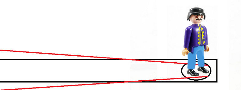

In diesem Theater sollen nun die Figuren für ein Video bewegt werden. Dazu sollen die Figuren auf einer Holzleiste angebracht werden. Nun sollen diese Figuren aber auch frei-drehbar sein, weshalb zwischen Figur und Holzleiste eine runde Fläche angebracht werden soll. An diese runde Fläche wird ein Seil angebracht, per Seilzug kann so "unsichtbar" die Scheibe, also auch die Figur gedreht werden.
Da die Erklärung vielleicht etwas kompliziert klingt, habe ich eine Skizze im Anhang hinzugefügt. Als Beispiel für eine Figur habe ich eine handelsübliche Playmobil-Figur in der Skizze verwendet, da die Maße der Figur sehr ähnlich sind.
Meine Frage an euch:
Kennt ihr (aus dem Alltag) solch eine Scheibe, welche ich auf der Holzleiste fixieren könnte, um die Figur zu bewegen? Oder habt ihr vielleicht eine bessere Idee, wie ich die Figur bewegen/drehen könnte? Die Stop-Motion Variante scheidet für meinen Film aus.
Danke schon mal für eure Hilfe und einen schönen Abend
:D
in der Skizze ist das Seil rot dargestellt.

suche mal nach turntable motor pulley. Die gibt es in den unterschiedlichsten Bauformen und Größen.
Oder lasse mal bei der Suche turntable weg

Du könntest auch kleine, ganz einfache Schrittmotoren direkt unter die runde Scheibe setzen und die mit einem Arduino Mini ansteuern. Das wäre sehr flexibel, du könntest die Programmierung jederzeit ändern. Und bei Bestellung in China wäre das sehr billig realisierbar.
