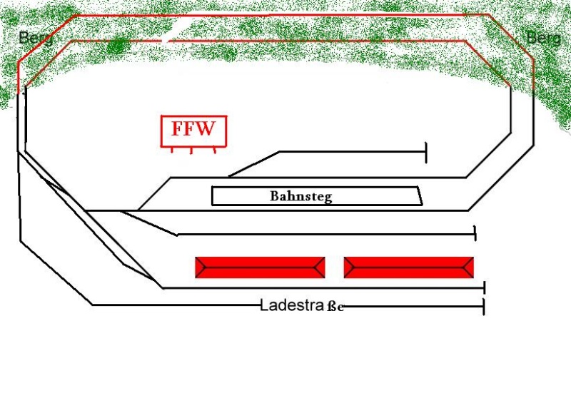

Es soll Sommer Anlage werden mit K-Gleis.
Das Car Systemsoll entweder hinter
den Bahnhof oder durch den Berg führen.
Vorne vor den Gleisen.Als Fahrzeuge
sollen kleine LKWs in Einsatz kommen.
Hier sind mal meine Vorstellungen.Du darfst aber auch
gerne deine Ideen mit einbringen.
http://www.pic-upload.de/view-3753109/g ... n.jpg.html
Erst einmal danke für deine schnelle Antwort.
Schatti
Re: Bitte um Hilfe
Naja mit Märklin kenn mich nicht so aus, aber anscheint willst du nicht soviel rangierbahnhof haben? ( ist auch zuwenig Platz)
Dü könntest statt einer Bf eine kleine dorf Feuerwehr einbauen, die verbraucht weniger Platz
Achja Herzlich Willkommen
Edit: Hab den Plan einwenig verändert

hermann66
Re: Bitte um Hilfe
Hallo Schatti
Danke
Dein Plan gefällt mir sehr gut.Habe
gar nicht gedacht das ich da soviel draufbekomme.
Wie bekomme ich den heraus was ich
für Gleismaterial gebrauche.
Aber ist dann auch noch Platz genug für
das Car System?Wie breit muß ich die
Strasse den machen.
@ Jörg,danke genau das ist es gewesen.
Hat jemand den Gleisplan davon.
LG Hermann
Danke
Strasse den machen.
LG Hermann
Schatti
Re: Bitte um Hilfe
Hi Herman
Eine Straße sollte 12-14 cm breit sein, meine sind 12 cm breit
Wenn du es mit dem Carsystem einfach haben willst, baust du keine Kreuzungen Ampeln oder des weiteren ein, sondern nur das die Fahrzeuge in einem Großen "Kreis" fahren
Bahnübergänge sind eigentlich mit etwas Hilfe kein Problem denk ich.
Klar ist da noch Platz nur nicht sovielhermann66 hat geschrieben: Aber ist dann auch noch Platz genug für
Strasse den machen.

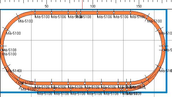

Re: Bitte um Hilfe
Tach zusammen, Moin, Hermann,
ich möchte Dich nicht entmutigen, aber bei Deinem Platzangebot sieht das
maximal mögliche Gleisbild in etwa so aus: (Die grauen Linien stehen im Abstand von 33 cm, alle Bögen sind Normalkreis 1 aus dem M-Sortiment von Märklin, Durchmesser des Vollkreises (Mittig) 720 mm!)
Zuletzt geändert von HahNullMuehr am Montag 1. März 2010, 16:36, insgesamt 1-mal geändert.
hermann66
Re: Bitte um Hilfe
Hallo HahNullMuehr
Habe ich auch schon gemerkt.
Danke für deinen Plan.
Der sieht gut aus.Werde
noch ein Abstellgleiß
hinzufügen und dann ist es gut.
Danke für deine bemühungen.
LG Hermann
