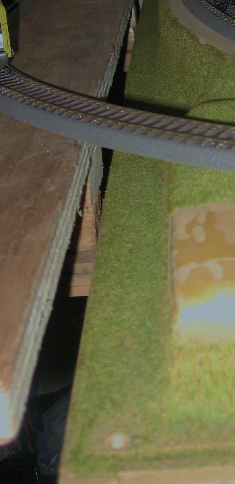

Ich brauche eure Hilfe,hättet ihr eine Idee wie mann diese Lüke entfernen kann?
[img]IMG_0533.JPG[/img]

Das kann die keiner so pauschal sagen.
Mach doch mal ein Bild von der Landschaft, die um diese Lücke herum ist.
Lücken kann man zum Straßen, Häuserzeilen oder Hecken retuschieren.

Moin Hobby,
so, wie es auf dem Foto aussieht, ist vermutlich rechts ein Fertiggelände und links eine angesetzte Platte?
Sind beide verschraubt?
Den Zwischenraum kannst Du ausfüllen (ob mit Fliegengitter überspannen oder mit Zeitungsknüll ausfüllen, ist erstmal egal) und dann darauf ein Gelände mit Gips modellieren.
Danach natürlich begrünen, logisch.
Trotzdem wird vermutlich immer sichtbar bleiben, dass an dieser Stelle angestückelt wurde, einfach, weil die Platte links einfach nur "platt" ist.
Dort sollte also unbedingt auch Gelände modelliert werden!
Ein Übersichtsfoto ist aber sicher hilfreich.
LG Oliver

Hm, das Gelände steigt durchgehend auf dem Fertiggelände an, oder...? Man könnte dann z.B. den ganzen Weg durch die Lücke schliessen, und gar überlappende Höhen gen beiden Platten einbauen. Dann könnte man den Übergang evt. gar ganz tarnen. Und wie Oliver sagt, auch Kontraste auf der Holzplatte rechts - dann wird das schon!

Wie wäre es mit einer Brücke?
Links und rechts mit Mauerplatten Widerlager basteln und eine kurze Brücke drüber.
Wie bei einem Durchlass.

Was für ein Gips muss ich denn benutzen und kann ich auch ganz normalen Gips nehmen?

Hallo
Gibt es auch "anomalen" Gips?
Du kannst jede im Handel verfügbare Gips- oder Modelliermasse verwenden.
Bei den Modellbauzubehörfirmen nennt sich das meistens:
Modellier- oder Geländebaumasse.
Es kann auch Doppelbrand Baugips, Alabastergips oder jeglicher Fugenfüller wie z.B. Moltofill o.ä. verwendet werden.
Tip:
An den beiden Anlagenteilen Fliegendraht befestigen (Heißkleber oder Tackern) und grob die gewünschte Geländeform modellieren.
Dieses dann mit Modellgips oder Geländebaumasse der div. Hersteller vergipsen.
Nach erfolgter Trocknung das ganze mit verdünnter Abtönfarbe grundieren, Leim auftragen und begrasen.

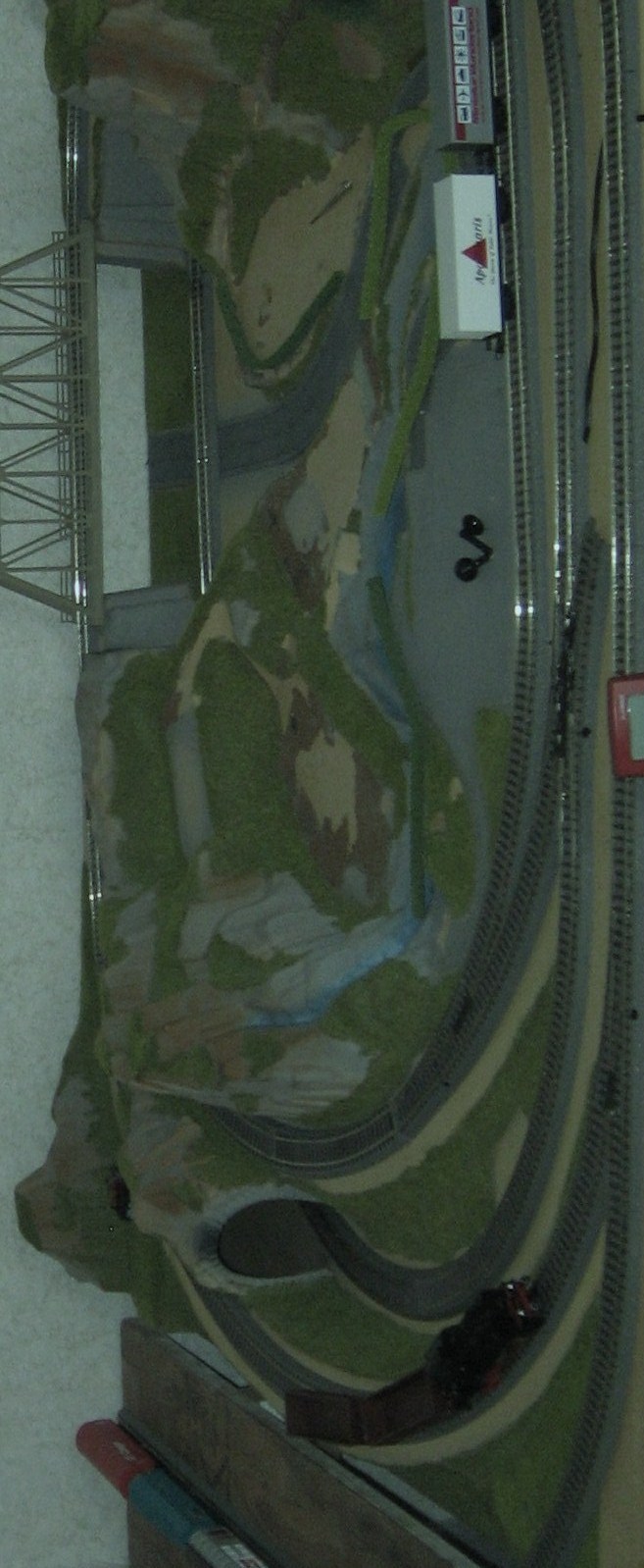

Danke euch allen für die guten Tipps ich weiß auch schon wie ich es jetzt bauen werde.
Ihr könnt wenn ihr wollt noch wietere Tipps geben weil ich dieses oder im nächsten Jahr noch mal anbauen werde.

Moin,Hobby Bahner hat geschrieben:weil ich dieses oder im nächsten Jahr noch mal anbauen werde.
dann schiebe die neue Platte auch bündig an die vorhandene Anlage.

Lässt du die Schlucht an den Übergängen, sieht das milde formuliert ziemlich künstlich aus. Mauerplatten entlang der Holzplatte zum Fertiggelände hin, ergibt einen unrealistischen Kontrast. So sieht keine reale Landschaft aus - nicht einmal ansatzweise.
Meine Idee ist nach wie vor, die ganze "Schlucht" dicht zu machen.

man kann von Fertiggelände halten, was man will, für mich haben sie einen gewissen Charme
(vielleicht, weil meine erste Anlage so war...)
@Hobby Bahner:
zuerst einmal schraube die Platte an das Gelände. Und nicht nur "so´n büschen", sondern richtig, so dass man beides zusammen anheben kann.
Dann fülle den Zwischenraum zwischen der Rampe und der Platte.
Und dann schau´ dir das Fertiggelände an: außer dort, wo Häuser hin kommen, ist es nirgendwo wirklich eben.
Wenn du es bei der neuen Platte genauso machst, wirkt das Ganze recht harmonisch.
LG Oliver
