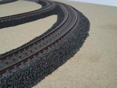

ich möchte mein C-Gleis etwas vorbildgerechter machen und habe deshalb das Gleis mit Rost angemalt, geschottert und eine Öl Spur in die Mitte gemalt. Ich bin trotzdem noch nicht ganz zufrieden. Könnt ihr mir vielleicht ein paar Tipps, wie es noch besser aussieht?? :)
Ich habe schon die Suche Funktion bemüht, aber nicht brachubares gefunden... :|
Danke schon im vorraus,
Matthias

Ölspur?? Steht dann am Ende der Ölspur auch eine Diesellok mit aufgerissener Ölwanne?

Laut Dioramenbauer Klaus Zurawski gehört das zum Gleis dazu: Zitat aus dem MM Ausgabe 05/2011 (Seite 91): " Beim Supern des Gleises sollte man die ölige Spur in der Gleismitte nicht vergessen."
Gut vielleicht ist meine ein bisschen zu stark geraten... :?

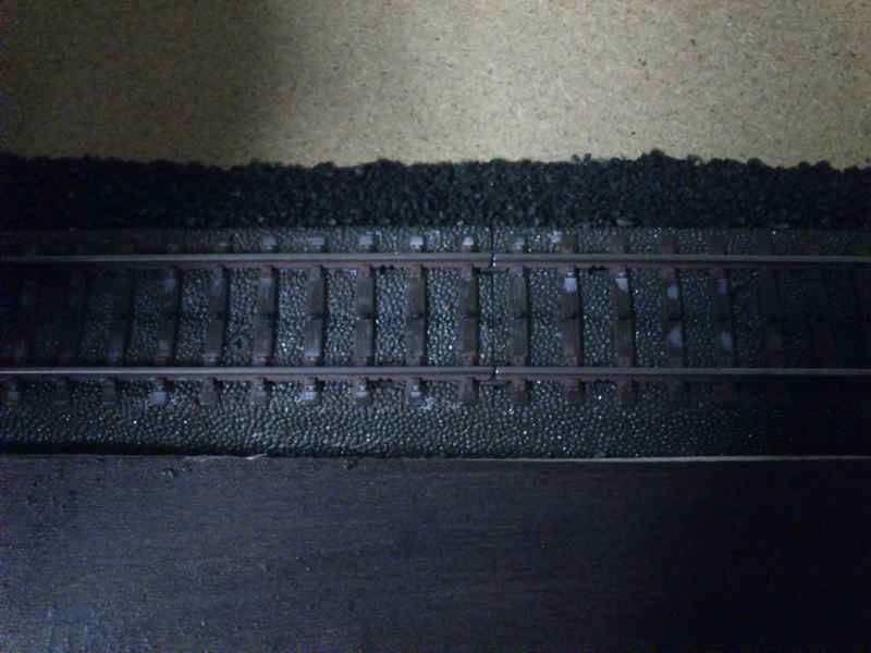

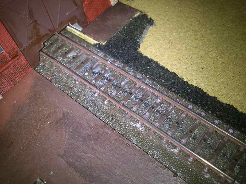

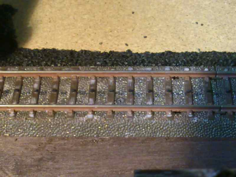

Beitrag von MV-I-P » Samstag 16. Februar 2013, 20:02

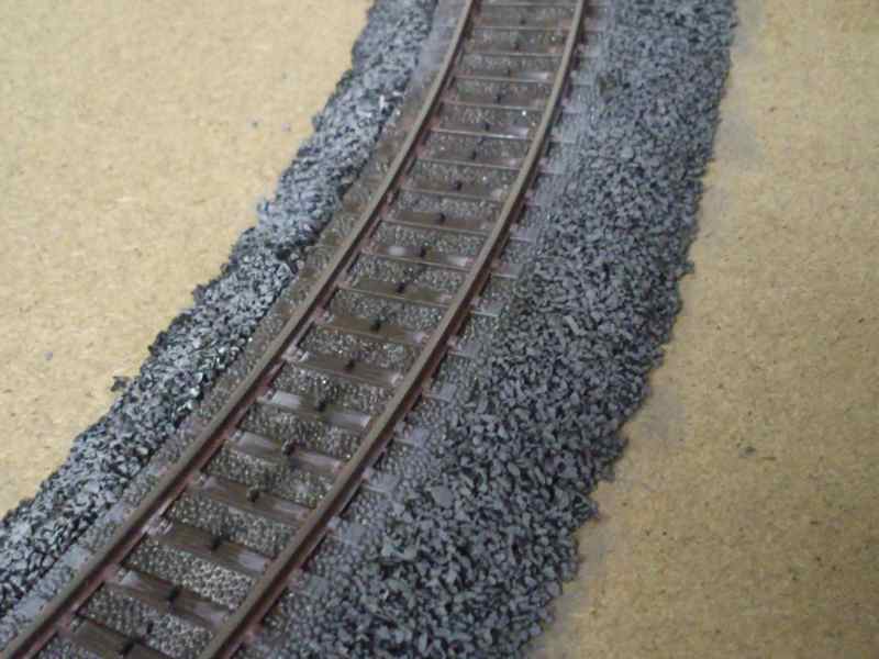

ist das so gut, oder muss die Farbe dunkler??
Auf den Schotter hält die Farbe nicht, außerdem löst sich so der Leim, oder mache ich was falsch?? :?
LG
Matthias

Re: C-Gleis supern
Beitrag von HahNullMuehr » Montag 18. Februar 2013, 10:04
Moin Matthias,
wenn Du wasserlöslichen Leim genommen hast, dann kann er sich unter der wässrigen Farbe natürlich auflösen.
Ich empfehle dann die Graniertechnik: Mit einem Plattpinsel wird hellgraue Farbe leicht übergewischt. Dazu muss der Pinsel fast farbleer sein, also gut auf einem Karton oder auf Zeitung ausdrücken. Das ergibt helle Stellen an der Oberfläche, die Vertiefungen (=Struktur) sollen dabei dunkel bleiben.
Um die Farben (generell) besser zum Fließen und Benetzen zu bringen, kann man immer ein Tröpfchen Spülmittel ins Wasser geben. Aber nur einen Tropfen. Es soll nicht schäumen :( .
VOR dem Bemalen sollten alle Teile natürlich fettfrei sein, das kann man z. B. auch mit einem Spülmittelbad erreichen. Bei "eisenhaltiger" Ware wie Schienen muss natürlich sofort sorgfältig getrocknet werden, damit nichts rostet.

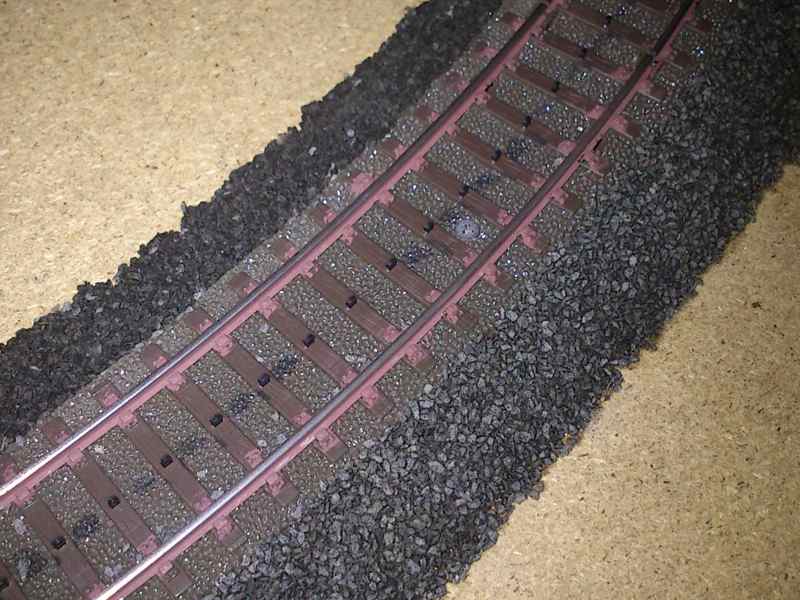

Beitrag von MV-I-P » Mittwoch 20. Februar 2013, 19:48

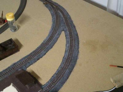

so ich habe nun die Farbe auf den Schotter aufgetragen. Ich persönlich finde sie etwas zu hell, aber es geht noch. Wie findet ihr sie :?:
Aber sonst noch mal an alle Danke!! :pray: :mrgreen:
LG
Matthias
Re: C-Gleis supern
Beitrag von HahNullMuehr » Mittwoch 20. Februar 2013, 22:02
"Wer sagt denn, dass Marmelade keine Kraft gibt?"
("LI" Klaus Wennemann beim Anlassen des reparierten Diesels in "Das Boot")
das hat doch schon sehr viel schönes.
Jetzt noch die Schwellen ins schwarzbraune abdunkeln und wir sind da.

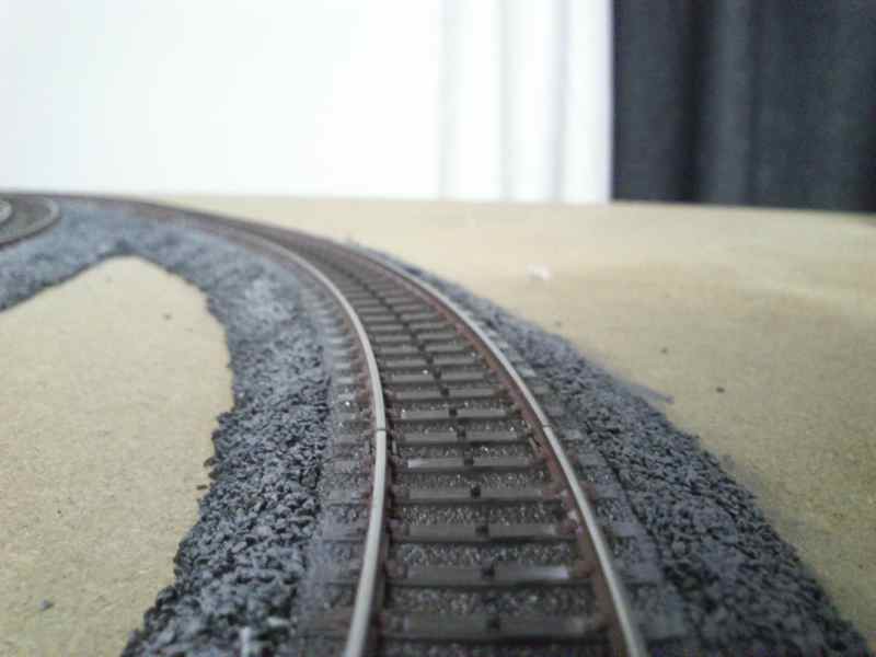

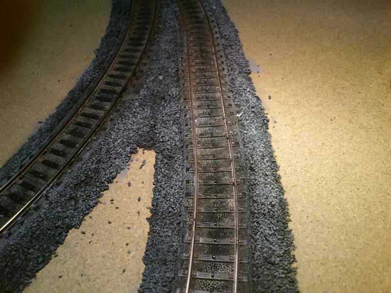

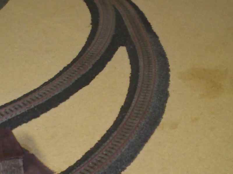

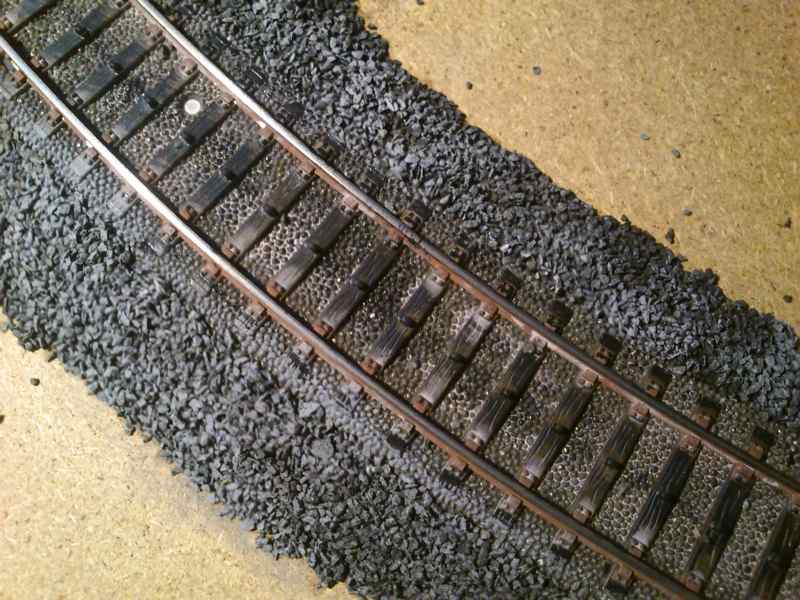

Beitrag von MV-I-P » Sonntag 24. Februar 2013, 20:32
so ich habe die Schwellen schwarz angemalt und den Schotter noch eine wenig abgedunkelt!
Freut mich, wenn es euch gefällt! :D
Matthias

Beitrag von Jörg Spitz » Sonntag 24. Februar 2013, 20:39
Moin;
Nach dem verherenden Großbrand im Verkehrsmuseum Nürnberg sah das Gleisbett so ähnlich aus.
So wirken die letzten Bilder leider auf mich. Sorry

Beitrag von HahNullMuehr » Sonntag 24. Februar 2013, 22:44
Moin Matthias,
das sieht schon sehr ordentlich aus. Jetzt noch die Begrünung (Wiese, Fußwege, Busch- und Strauchwerk), dann wirkt das nochmal ganz anders. Weiter so.
@Jörg Spitz: KONSTRUKTIVE Kritik ist nicht Dein Ding, wie?

Beitrag von MV-I-P » Montag 25. Februar 2013, 16:53
Das mit dem grünen folgt natürlich. Sähe ja sonst ziemlich doof aus... :D
@ Jörg
Ich finde es eigentlich fürs erste mal auch ganz in Ordnung, aber die Farben auf dem Bildschirm, bei mir wenigstens, täuschen auch ein wenig... :o
Matthias

Beitrag von franpierre » Montag 25. Februar 2013, 21:51
Salü Matthias
Darf ich nach Micha's Empfehlungen ein Paar Ergänzungen einbringen?
Vielleicht noch eher als von den Eigenschaften Deines Bildschirmes, könnte der dünklere Schimmer des Schotters von einem -hauchdünnen- Überzug mit wässsriger Farbe, und zusätzlich einem Tröpfchen Spühlmittel u/o Leim vermischt, herrühren.
Aufpassen: Der nasse Stein wirkt immer dünkler, in der Färbung intensiver. Dieser Effekt bleibt, wenn Leim, Lack oder Fixativ die Rückkehr zur natürlichen Oberflächestruktur unterbinden.
In diesem Falle wäre es nicht falsch, auf eine zusätzliche Schwärzung zu verzichten. Diese wäre dagegen am Kohlebunker sehr erwünscht. Merke Dir vielleicht: ein Nachschwärzen ist viel, viel einfacher als ein zuviel davon rückgängig zu machen.
Betr. Bildschirm: Differenzen in der Wiedergabe liegen meistens in den jeweiligen Einstellungen, die das LICHT angehen. Man darf zudenn annehmen, dass Sonnen- oder zumindest Tageslicht in der Regel nicht direkt auf die Anlage scheint:
Der aufhellende Glanz, der in der Natur bei Tage herrscht, wird auf dem Modell generell fehlen. Es ist deshalb nie falsch, die Tönung heller anzusetzen. Wenn Du einen Teil des Oberbaues aufzuhellen denkst, versuch es vorweg (auf einem Probestück) per Einreiben von Steinmehl bez. Bohrstaub, aber bitte nicht Zement!
LIEBER NICHT MIT FARBEN KORRIGIEREN: das sieht unnatürlich aus.
Wir alle mussten Deine Erfahrungen auch einmal durchmachen. Abnehmen können wir diese Aufgabe nicht. Alles was wir erzählen können, solltest Du nur als Möglichkeiten ansehen. Nur Du kennst das Ziel.
