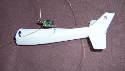

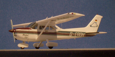

An anderer Stelle hier im Forum hatte ich es schon angedeutet: Kürzlich hatte ich eine (na ja, genau genommen waren es gleich zwei dann baugleiche) Herpa-Cessnas in den Händen, die es tüchtig unzubauen galt. Aud der 172 Skyhawk musste eine 182 Skaylane werden - Leute die die Herpa-Cessna kennen, werden die Umbauten erkennen (und auch feststellen, dass das vordere Fenster nicht zu ändern war - leider).
Nebst den baulichen Veränderungen musste ich das Dekor selber entsprechend zeichnen und auf Decfalfolie ausdrucken - gar nicht sooo einfach. *hüstel*

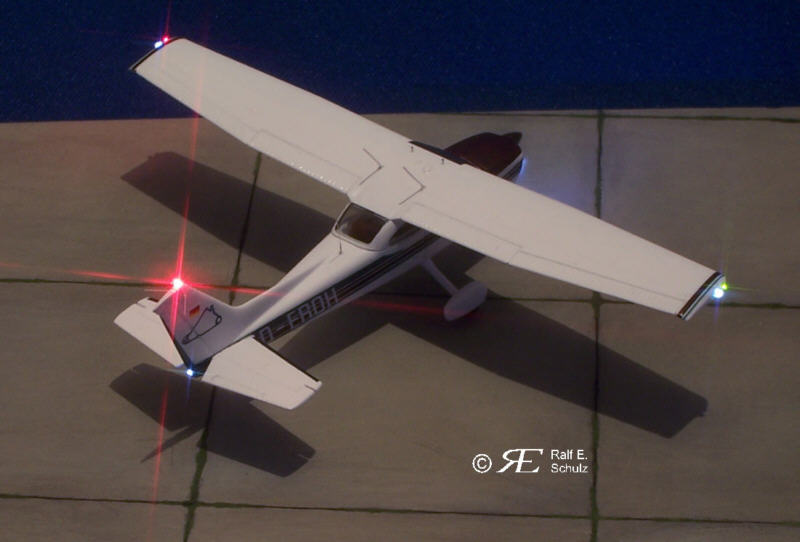

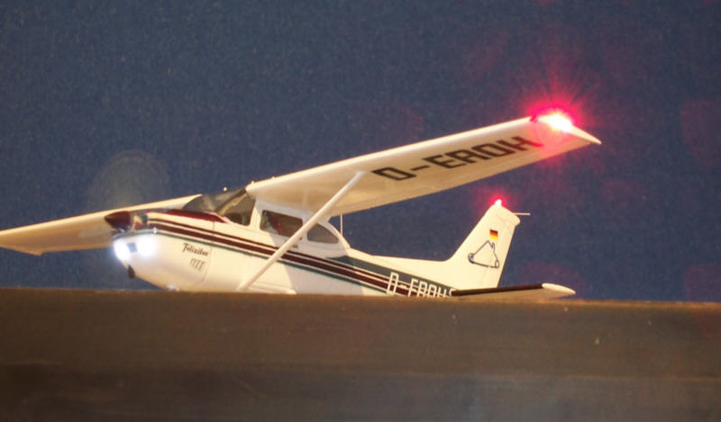

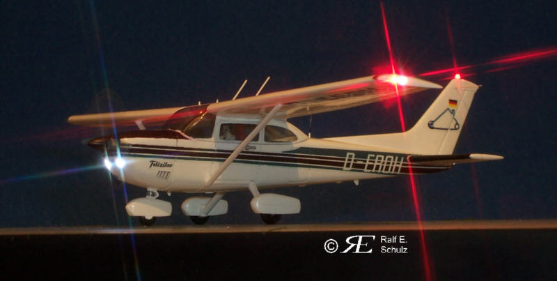

Das Hauptanliegen bestand aber (logischerweise) auf der Beleuchtung mit allen Positions- und Navigationsleuchten, sowie der Scheinwerfer und dem motorisierten Propeller.

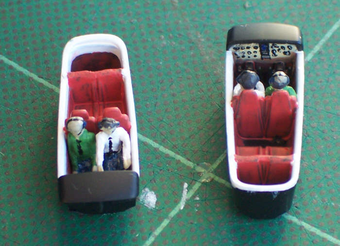

Einige Antennen und zwei Figuren vervollständigten beide Modelle.
Die LEDs sind übrigens alle direkt und ohne Lichtleiter eingebaut, lediglich die Scheinwerfer sind zusätzlich "verglast", die weißen Blitzer und der rote Beacon sind mit Window-Color etwas "in Form" gebracht.

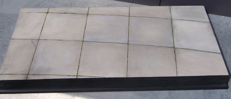

Die Grundlatten wurden auch nach Wunschvorbild gestaltet(wer errät den angedachten Flughafen? ;-) ) - die Modelle selber sind darauf dann ohne Klebstoff sicher befestigt worden. (ich kann Kleberflecken um die Räder am Boden nicht ausstehen :P ).

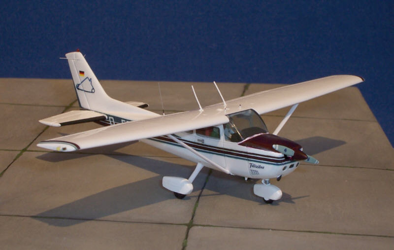

Ein paar ausgesuchte Bilder möchte ich nun auch zur Diskussion frei geben:
p.s.: Wer die Drähte (Verdrahtung der LEDs) auf den Bildern findet, gewinnt den sprichwörtlichen Blumentopf! :elch:

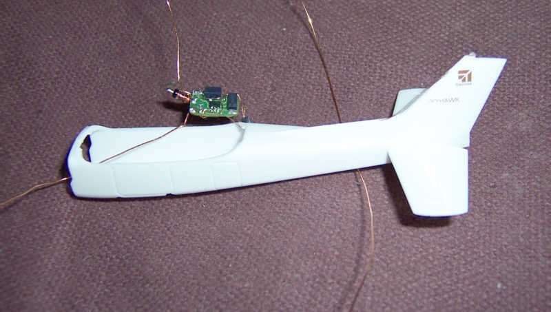

HahNullMuehr hat geschrieben:Du hast die Drähte durch das Fahrgestell, die Reifen und den Boden geführt und unter der Platte einen Knoten stramm gezogen.
Salü Micha,
na, darauf bekommst Du von mir ein ganz klares: Jaien! :mrgreen:
Wenn ich die Anschlussdrähte unter der Platte verknoten würde (ich nehme das jetzt absichtlich wörtlich), wäre das natürlich viel zu gefährlich, sowas endet ganz schnell im Kabelbruch.
Aber es stimmt schon, ein wenig tragen die Anschlussdrähte zur Sicherung der Modelle auf den Platten bei. Nur, die "Hauptlast" liegt/hängt nicht an ihnen!
Und überhaupt, das Fahrwerk besteht aus drei Rädern, die sind aber nicht alle kabelführend! 8) ;-)
Dass demnach alles an Kabeln/Abschlussdrähten nur durch das Bugrad abgeführt wird, dürfte hiermit klar sein. Alle drei Räder haben (zusätzlich) Drähte bekommen, die dann aber tatsächlich unten miteinander verknotet sind. Nun halten die Modelle bombenfest und dennoch verschandelt kein Kleber die Optik. 8)

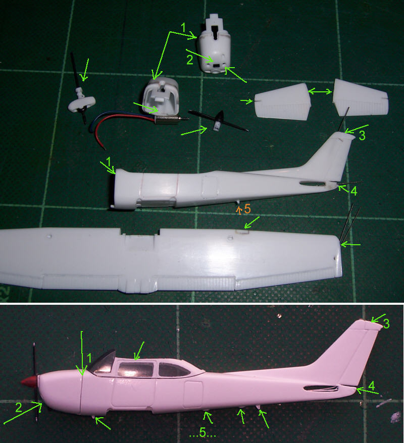

Aber die Kabelführung zu den LEDs selber ist hier nicht uninteressant, wie ich finde. Bei den Tragflächen bin ich wie gehabt vorgegangen, nur bei der Finne habe ich diesmal einen anderen Weg gewählt - sogar wörtlich genommen. ;-)
Übrigens, die weiße LED hinten ist liegend eingebaut, d.h. die kleine Stirnseite nahe des Chips ist die Abstrahlfläche. Alle anderen Seiten musste vor dem Einkleben und Lackieren erst mal abgedunkelt werden.
Für den 4 mm Motor musste die Motorhaube innen noch ein wenig ausgefräst werden, damit der Motor überhaupt an die richtige Position kommt. Sehr knifflige Geschichte, denn jede Abweichung führt zu, dass die Motorachse nicht mehr mittig vorne im Loch für die Propellerwelle steckt.

ich habe eine Frage zu diesem hervorragenden Modell. Welche Elektronik hast du für die Blinklichter verwendet? Ich beleuchte selbst gerade ein paar Flugzeuge... :santasmiley:

silberner dreier bmw hat geschrieben:ich habe eine Frage zu diesem hervorragenden Modell. Welche Elektronik hast du für die Blinklichter verwendet?
Salü Johannes,
ich habe hier eine Mischung aus Tams und Sven Brandt genommen: Tams liefert die Hardware, Sven die Software (hat sich aus praktischen Gründen so ergeben).. 8)
Ich weiß natürlich jetzt nicht, welche Flugzeuge Du beleuchten willst und wie die blinken/blitzen müssen, aber wenn man es nicht zu genau braucht, passt Tams LC-20 schon recht gut.
Sven Brandt hat aber auf seinem PIC einen speziellen Programm-Modus, zu finden auf dem Einsatz-PIC: Mode 20 (Aircraft Anti Collision Lights) bei http://www.digital-bahn.de/bau_pkw/pkw.htm
Bei den Cessnas habe ich aber zwei Lichter von Modus 14 (bzw. 16) benutzt: einen Wechselstrobo + Warnblinker.

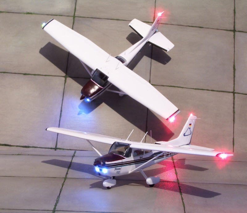

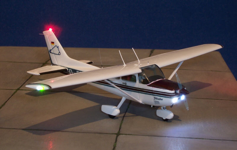

Und weil das Interesse hier so extrem groß ist *hüstel*, hier noch drei Bilder als Ergänzung:
