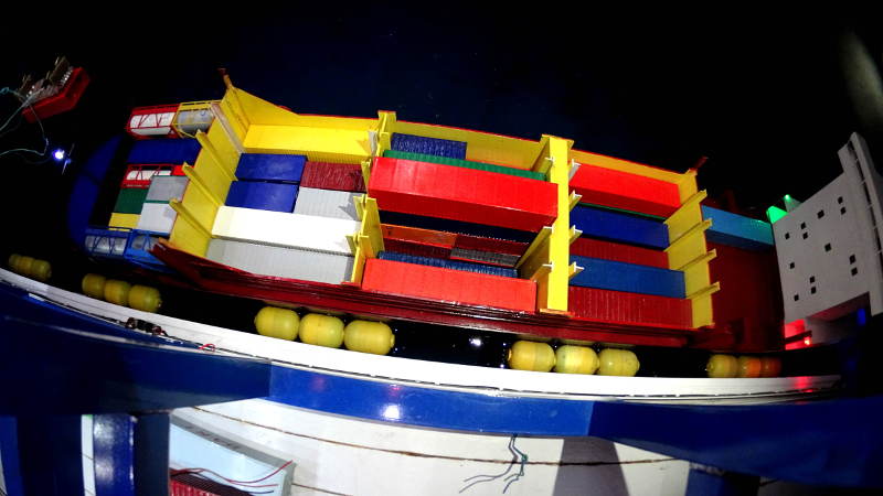

Das Video vom RC Containerschiff ist nun online! Es ist ca. 1m lang, 18cm breit und hat eine Tragfähigkeit von ca. 300 TEU. Die Ladung in komplett durch die Containerbrücken be- und entladbar.

über den Sommer wurde weiter am Projekt gebastelt. Die Lackierung schreitet weiter voran, am Kran wie auch am Containerschiff.
Das Containerschiff hat sich (noch in Bau befindlich) zum ersten mal in größeren Gewässern beweisen dürfen: Beim Sommerfest des MCL in Bad Ems. Dort gibt es ein 40 m x 13 m großes Becken nur für Modellschiffe – Luxus pur...und quasi vor meiner Haustüre
Mehr Infos zum MCL hier: www.modellbau-bad-ems.de
Am Schiff fehlen noch viele Details, auch die Brücke ist noch nicht fertig, aber wir haben es uns nicht nehmen lassen, eine Kamera auf die Brücke zu montieren, die über eine 5,8 GHz Funkstrecke das Livebild an Land sendet. Mehr dazu und die ersten Bilder vom Containerumschlag mit der Containerbrücke im Video:
https://www.youtube.com/watch?v=7T-6h_f9M7M
Wer genau hingesehen hat, hat auch die beleuchtete Kaimauer entdeckt – bald mehr davon …

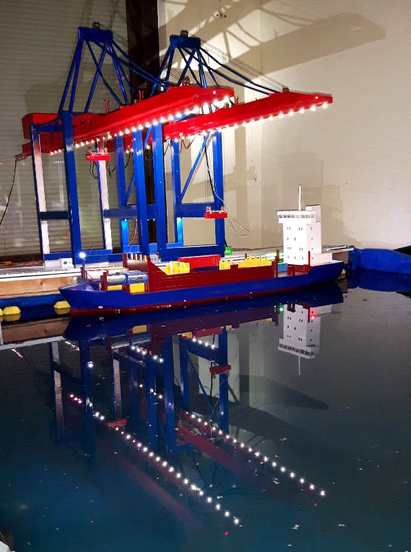

So, Zeit für ein kleines Update. Das Projekt ist jetzt nach ca. 4 Jahren erstmalig soweit, dass alle Funktionan am Kran funktionieren. Die Fahrfunktion hat zuletzt noch gefehlt bzw. musste komplett überarbeitet werden, da das Drehmoment der Kato-N Fahrgestelle einfach nicht mehr dem stetig wachsenden Gewicht der Brücken gewachsen war...
Nun geht es mit Vollgas am 2. Kran weiter, da nun klar ist, dass das Konzept funktioniert. Hinter der Kaimauer fehlt aber noch einiges. Nach wie vor unklar ist, wie die AGVs auf Car System Basis exakt unter dem Kran angehalten werden können...
Grüße,
Sebastian
Grüße,
Sebastian

Hallo zusammen,
Bernd hats schon geschrieben, es sind inzwischen über 5 kg und es fehlen noch Anbauten wie zusätzliche Beleuchtung, die Lashplatform und ich bin sicher wir finden noch eine Ecke, die verkleidet oder gespachtelt oder noch was angebaut werden kann
Ja, wir stellen über 5 kg auf insgesamt 12 Spur N Achsen, nebendran ist ein Wasserbecken, ein Haufen teure Modelle, Elektrik und der Blick nach oben zeigt, dass das ganze draußen vor der Türe ist
Zu den AGV (automatic guided vehilces), die punktgenau unterm Kran anhalten müssen:
Einen permanent-Magnet unter der Platte synchron mit zu ziehen ist uns auch schon in den Sinn gekommen. Problem: Die AGV sollen die Container ja nicht nur an/abnehmen und im Kreis fahren, sondern im Idealfall an der anderen Seite bei den Straßen/Bahnkranen (die beiden hier: https://www.plastikschnitzer.de/categor ... ainerkran/ ) abliefern. Und die beiden Krane fahren eigentständig, haben keine Kabelschleppe und können unterflur nichts mitziehen.
Blick aufs Vorbild – dort stehen die Brücken ja auch fest und die AGVs oder Van Carrier liefern die Container ebenfalls punktgenau ab! Mitarbeiter von entsprechenden Containerunternehmen haben uns verraten (Grüße an dieser Stelle, wir haben mehrere "Informanten", die auf den Vorbildern unserer Modelle unterwegs sind
), dass bei den personengesteuerten Van Carriern ein Laser oben in der Containerbrücke angebracht ist, der im Van Carrier ein Piepssignal je nach Position unter der Brücke auslöst. So weiß der Fahrer haargenau, wo der Container stehen muss, damit der Spreader ihn exakt greifen kann, ohne die gesamte Brücke verfahren zu müssen.
Rein technisch ist so ein Laser und eine Fotodiode kein Hexenwerk, auch die dazugehörige Elektronik zur Motorsteuerung. DC-Car funktioniert ebenfalls mit derselben Idee (Signalübertragung durch Licht), nur wird dort Infrarot als Wellenlänge zur Signalübertragung eingesetzt. Problem egal ob Laser oder IR: Sonnenlicht! Wenn das nicht wäre, hätten wir die Sache mit DC-Car schon längst gelöst. Warum das Sonnenlicht im Vorbild kein Thema ist, weiß ich leider auch nicht, ich nehme an hier wird komplexere Technik außer Laser/Fotodiode eingesetzt.
Wie man auf unseren Fotos vll. erahnen kann, der ganze Spaß steht draußen vor der Türe (ein Thema für sich...) bzw. nur halb unter Dach und ist hellem Licht und direkter Sonneneinstrahlung voll ausgesetzt. Wir haben bereits getestet, die Fotodioden sind unter diesen Einflüssen schlichtweg blind und erkennen keinen Kran, der ein irgendwie geartetes Lichtsignal nach unten auf den Empfänger auf dem AGV sendet.
Ansonsten bleibt noch Ultraschall als Signalträger, hier sind wir aber noch nicht weiter gekommen, das ist ein gänzlich neues Feld für uns.
Ansonsten bleibt natürlich noch die manuelle Steuerung mit Signalübermittlung in den bekannten Frequenzen (2,4 GHz), hier müsste dann aber jemand manuell und zielgenau auf einen Halt-Knopf drücken für das entsprechende AGV.
Wenn hier jemand Tipps, Ideen und Hinweise zu diesem Thema hat, nur zu!
Grüße,
Sebastian und unter 78 kg
Grüße,
