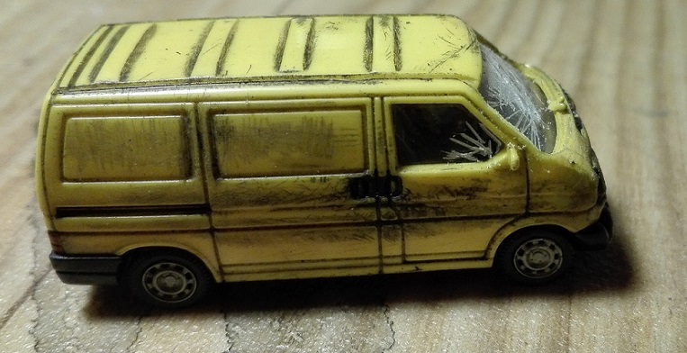

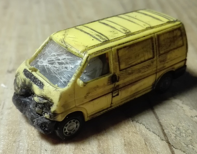

Beitrag von dioramaFREAK » Sonntag 7. Januar 2018, 21:58

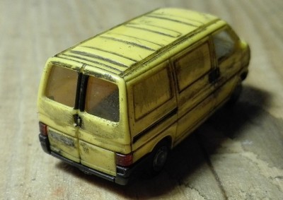

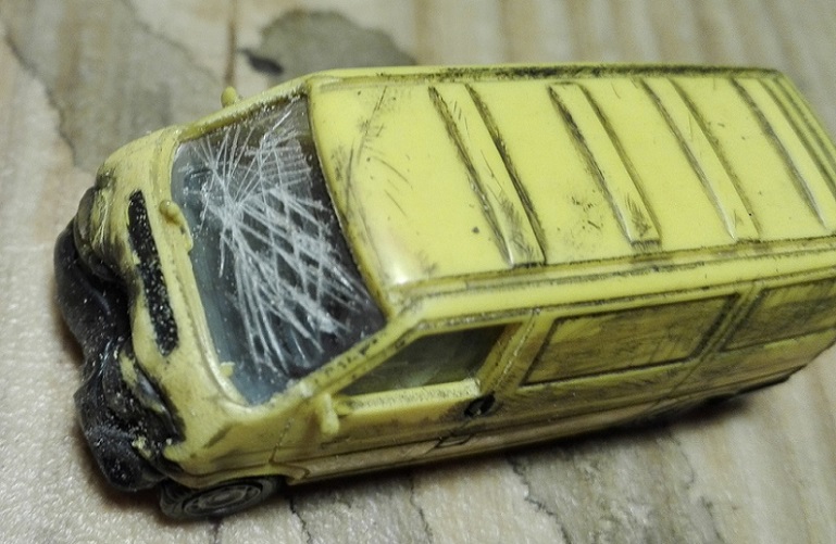

Jetzt nach ein paar Tagen habe ich wieder Zeit gefunden.
Seitenansicht
Die zersplitterte Scheibe
Frontansicht
Die Türgriffe habe ich auch bemalt.
Das Crashcar
Diese Fzg. werden noch gealtert und gesupert und dann fürs Diorama genutzt.

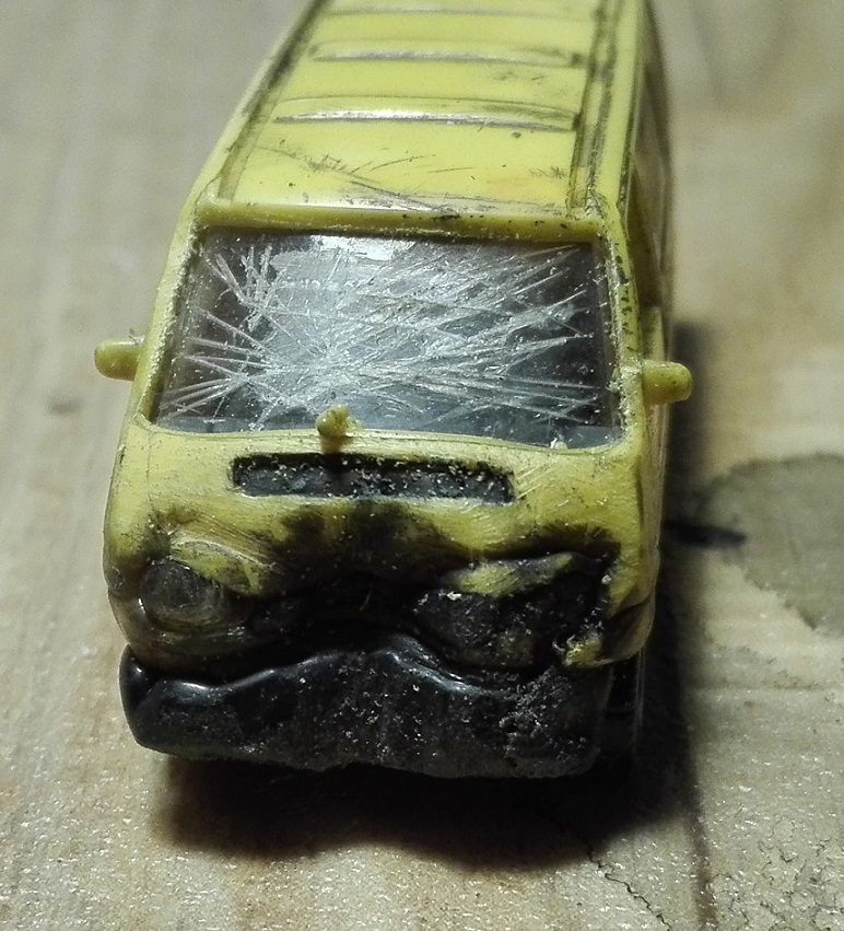

Das Video kennt doch jeder gute Dioramenbauer :wink: . Nun, ganz so heftig wird meins nicht, aber ich habe gelernt, dass ich die Ritzen (Motorhaube, Türen, ...) beim oder vor dem "Schmelzen" einschneiden sollte, um die Verformungen noch realistischer darstellen zu können.
Was mich bei meinem Auto stört, ist diese rundliche Form des Aufprallbereichs. Habt ihr da noch Tipps, außer der Feile und dem Einschneiden der Ritzen?

Beitrag von TT-Toni » Dienstag 9. Januar 2018, 21:36
dioramaFREAK hat geschrieben:
Sonst kein Feedback? Schade, ich will nämlich wissen, wie euch das Modell gefällt, sonst würde ich es ja hier nicht hochladen :D
Hallo Justus
Vielleicht die Gehäuseteile von hinten dünner schleifen/fräsen und dann an den entsprechenden Stellen dann fast (ab-/ein-) brechen und nicht alles nur "warm verformen"?
Bis jetzt schaut es doch schon mal nicht schlecht aus.

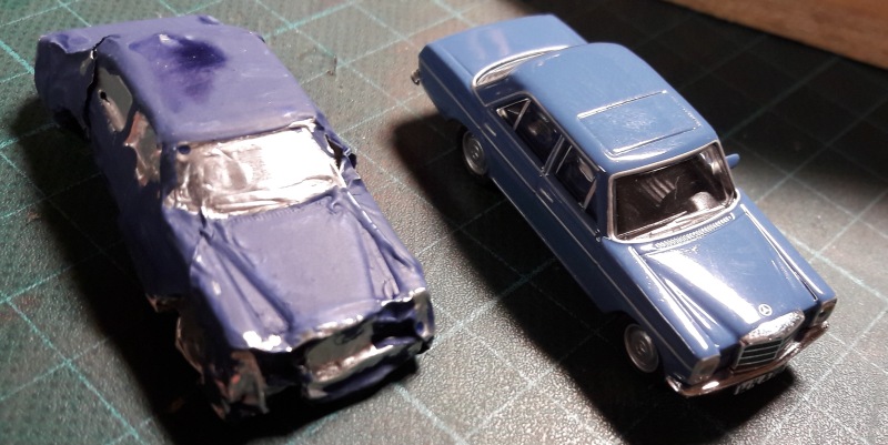

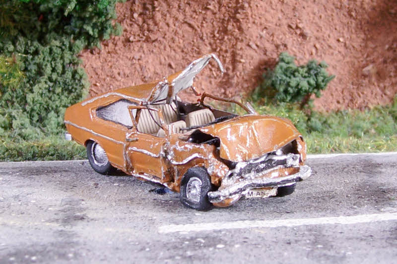

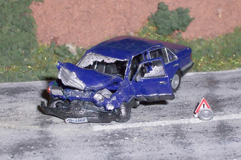

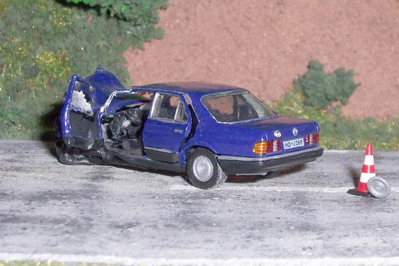

Da gäbe es noch die "hybride" Methode.
Der zu demolierende Teil wird mit starker Alufolie abgeformt. Die entsprechende Kunststoff-Partie wird abgesägt/-geschnitten und durch das leicht formbare Alu ersetzt. Erfordert aber abschließend eine ordentliche Lackierung.
Man kann auch ganze Karosserien abformen, die Fensteröffnungen ausschneiden, das Ganze dann anmalen, und es mehr oder weniger plattgedrückt auf einem Schrottplatz aufstapeln.
Re: dioramaFREAK s Diorama
Beitrag von HahNullMuehr » Mittwoch 10. Januar 2018, 12:20
Hier noch ein Foto von einem Alu-Folien-Prototyp
"Daimler-Benz 200.8" nebst Muster (Schuco, H0).

Interessant, die Ganzkörper-Aluabformung. 8) Hatte ich tatsächlich früher auch mal hauptsächlich im Gedanken durchgespielt, aber bin davon recht schnell wieder abgekommen. So wirklich gefällt mir das Ergebnis im Ganzen nämlich nicht, was an den unumgänglichen Falten und Überlagerungen liegt.
Die Abformung einzelner Teile wie z.B. Motorhaube oder Kotflügel hingegen ist eine durchaus gute Methode, nachfolgende Verformungen etwas naturgetreuer darzustellen. Einziges Problem dabei: Haushaltsalufolie ist arg dünn und verformt sich gelegentlich zu schnell und zu stark. Und sie ist halt insgesamt nicht stabil, muss also zwangsläufig von hinten mit Zweikomponentenkleber o.ä. zur Stabilisierung aufgefüllt werden. Bei der Gelegenheit könnte sich auch das Problem lösen, die Alufolie überhaupt mit dem Plastikmodell zu verbinden.
Da gibt es auch die "Zwischenlösung", wie sie Modellbauer in größeren Maßstäben z.B. bei ordentlichen Dellen im "Blech" anwenden: Ein ungleichmäßiges Loch ins Modell fräsen - etwas größer als die eigentliche Schadstelle -, Alufolie schön flächig drauf (Übergänge verspachteln und versäubern!) und die Delle entsprechend in die Folie formen. Und dann eben von hinten auffüllen... Ich muss gestehen, dass ich das bisher selber nur bei einem 1:24 Metallmodell ausprobiert habe, an einem H0 Plastikmodell muss ich noch irgendwann testen...

Heftige Alterung des Modells! Aber gar nicht schlecht gelungen. 8) Vielleicht bei solchem Verschmutzungsgrad noch den Dreck ergänzen, der sich hinter den Radkästen auf der Karosserie absetzt, das sind noch mal ganz spezielle Verschmutzungsbilder zusätzlich.
Schön, dass Du die bemalten Türgriffe erwähnst, aber die Rückspiegel hätten auch Farbe verdient (eventuell auch die Fenstergummis). ;-)
Was das Problem der Plastikverformung angeht, zum großen Teil wurde das ja schon angesprochen. Statt Streichhölzer würde dich aber grundsätzlich eine Kerze (Teelicht) bevorzugen oder besser noch ein Feuerzeug mit stets kleiner Flamme.
Aber das eigentliche Problem bei der Heißverformung wird auch dabei dasselbe bleiben: Ein zu kleiner Bereich wird zu schnell zu heiß! Das lässt sich allerdings auch zum Vorteil nutzen, um bestimmte Stellen gezielt in mehreren (!) Schritten nachzuarbeiten (deshalb die kleine Flamme, da lässt sich besser zielen).
Der andere "Fehler" bei Deinem Modell ist wie selber schon bemerkt, dass Du eben nichts eingeschnitten hast. Diesen Fehler hatte ich bei meinem allerersten Crashmodell auch gemacht. :oops: Mittlerweile bin ich sogar zur Erkenntnis gekommen, dass die an einem echten Fahrzeug beweglichen Teile auch am Modell erst mal ganz abgetrennt und u.U. sogar separat bearbeitet werden sollten, danach dann wieder zusammengefügt und gegebenenfalls angepasst werden, um ein "rundes" Gesamtbild zu ergeben. Das habe ich auch schon vor längerer Zeit hier im Forum gezeigt, wenn auch nicht ganz in dieser Weise beschrieben. Nichtsdestotrotz verhindert das rundlich verschmolzene Kanten, Ecken oder ganze Teile leider auch nicht wirklich. Plastik ist halt kein Blech... (http://forum.miniatur-wunderland.de/dow ... hp?id=6752 - Motorhaube aus Büchsenblech, Getränkedose würde noch besser gehen, der Rest ist wieder Heißverformung, oft auch zu heiß, die Dachholme und Türfensterrahmen mussten neu gebaut werden; http://forum.miniatur-wunderland.de/dow ... hp?id=6754 - auch hier stellenweise leider zu schnell verschmolzen, deshalb hier und da auch ein wenig "auf Kante" gefräst, auch muss ich noch besser darauf achten, welche Teile beim Original aus Kunststoff sind und eher brechen, abbrechen oder geknickt werden...; http://forum.miniatur-wunderland.de/dow ... hp?id=6755 - bei stark gestauchten und eingeknickten Fahrzeugen schneide ich aus der Bodenplatte z.B. Keile aus, klebe und forme das entsprechend und passe die Karosserie und das Innenleben an.)
Leider bin ich bisher über diese beiden Modelle nicht hinausgekommen, andere Geschichten gingen vor. :roll:
Zur Heißverformung ist mir aber trotzdem eben ein möglicherweise brauchbares Werkzeug eingefallen, leider kann ich mir das gerade auch nicht leisten, aber rein in der Theorie könnte das klappen: Heißluftlötkolben!
Da diese sich oft auch bis 100° C runter regeln lassen, Plastik ab ca. 60° C weich wird, würde das perfekt passen. Mit dem Gerät sollte es auch gelingen, größere, zusammenhängende Bereiche relativ gleichmäßig zu erwärmen und erweichen, ohne dass alles sofort zusammenschmort. Wie gesagt - so wie gesagt zumindest meine Theorie. Vielleicht könnte das ja mal jemand ausprobieren, der schon so ein Teil daheim hat...
Möglicherweise wird aber auch das nicht funktionieren, denn eine Kniffligkeit bei Plastik ist die Tatsache, dass Plastik in der Regel nicht einfach nur weich und labberig wird, sondern sich zusammenzieht, bevor es "schmilzt"; das hängt wohl auch vom jeweiligen Kunststoff ab, das bei Modellen übliche Polystyrol gehört aber leider definitiv dazu. :roll:

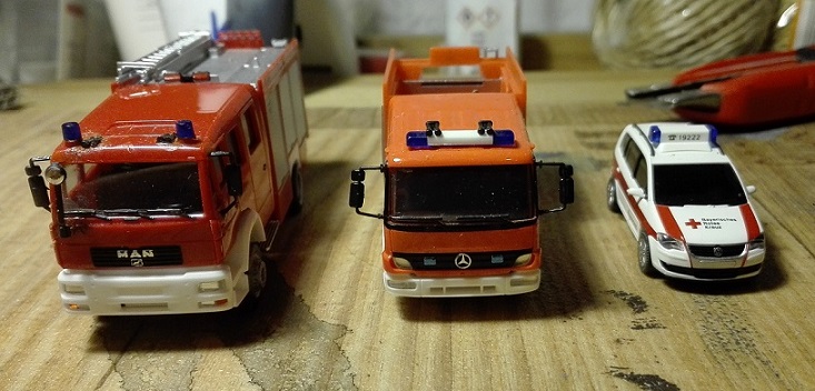

heute mal nen Großeinkauf beim örtlichen Modellbahnhändler getätigt, nachdem ich wieder vollen Zugriff auf mein Geld hab. U. a. gekauft (ich stell jetzt keine Bilder hier rein):
Noch 15021 - Feuerwehr
Faller 170725 - Streumaterial (2x 35g, da mir von Noch 120g zu viel waren und der Preis etwa gleich)
Noch 08100 - Streugras-Dose (nein, die besaß ich noch nicht, habe bis jetzt erst wenig Hänge begrünt)
Noch 60920 - Montage-Spachtel für die leichten Hänge an der Seite
Ratet doch mal den Preis! Auflösung unten.
Mein Diorama ist angefangen. Basierend auf einer ca. 49x24,5cm Styrodurplatte (Höhe ca. 1,5 bis 2 cm). In der Mitte eine 49x12cm Birkensperrholzplatte aufgeklebt für die Straße und die Straßengräben. (Leichte Erhöhung) An der Seite klebe ich Styrodurstücke auf und modelliere einen flachen Hang.
Auflösung: 30,35 €
Grüße Justus
