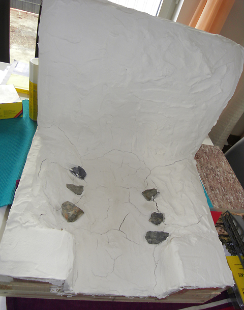

Hallo Leute!
In aller Kürze:
Ich wollte ein kleines Diorama bauen, nichts aufregendes, hab eine Konstruktion aus Holz gemacht, Metallgazé (Insektengitter aus dem Baumarkt) mühevoll darauf getackert, und dann eine Spachtelmasse auf Gipsbasis (so ähnlich wie moltofill nur günstiger) dick auf getragen.
Dick deswegen, weil ich ja aus dem Material Felsen und ähnliches formen wollte, wenn es trocken ist.
So nur:
1. hat es eine Woche zum Trocknen gedauert und
2. haben sich überall Risse gebildet.(auf dem Foto ersichtlich)
Kann ich jetzt einfach weiter machen, oder zerbröselt mir jetzt das ganze Zeug wenn ich mit dem (nicht ganz billigen) begrünen beginne?
Vielen Dank für jegliche Tipps!!!!

Das Problem dürfte wohl die Dicke der Spachtelmasse sein. Je dicker der Auftrag desto länger dauert das Trocknen und umso eher bilden sich Risse.
Abhilfe: Spachtelmasse dünn auftragen, ggf. mehrere Lagen.

ich hätte direkt Gips genommen. Der ist erstens günstiger als die meisten Spachtelmassen und zweitens schwindet (=schrumpft) er nicht so, dass sich Risse bilden könnten.
Die Schnitzarbeiten nimmt man am besten vor, BEVOR der Gips völlig durchgetrocknet ist (er scheint dann noch grau und nicht reinweiß, fühlt sich kühl an). Das Schnitzen, Kratzen, Drahtbürsten und dergleichen Techniken gehen viel leichter von der Hand und - vor allem - viel staubfreier als bei durchgetrocknetem Grund.
Über die Risse würde ich mir wenig Gedanken machen, wenn die Masse im Armierungs-Gitter fest sitzt. Zu breite Fugen verspachtelt man noch, die Begrünung vertuscht vieles.
Wenn die ganze Angelegenheit allerdings beim Schnitzen zu bröseln beginnt: Besser nochmal neu. Mögliche Ursachen: Gips-Pulver war "überlagert", also verdorben (eventuell hat die Charge mal Feuchtigkeit gezogen) oder der Gips wurde "totgerührt": zu langes Rühren im Gipsbrei stört die Kristallbildung des Stoffes, die für die Festigkeit sorgt. Zu lange gerührter Gips wird nie stabil und fest.
Gips und gipshaltige Spachtelmassen immer so anmachen:
Gips in Wasser einstreuen, NIE umgekehrt, also nicht Wasser ins Pulver gießen.
Wenn sich "Inseln" im Wasser häufen und das Pulver sich vollgesogen hat, kurz glattrühren und sofort verarbeiten. Die Topfzeit bei reinem Gips beträgt nur wenige Minuten.

der Gips ist an der Oberfläche zu schnell getrocknet und die Feuchtigkeit konnte aus dem Inneren nicht "sauber" entweichen. Mögliche Ursache: Heizung, Sonneneinstrahlung ... Abhilfe: im Keller trocknen lassen, Oberfläche feucht halten bis der Gips abgebunden hat, z. B. immer wieder leicht befeuchten (einnebeln), feuchtes Tuch auflegen. Diese Tipps habe ich von einem Fachmann.

HahNullMuehr hat geschrieben: schnippel Mögliche Ursachen: Gips-Pulver war "überlagert", also verdorben (eventuell hat die Charge mal Feuchtigkeit gezogen) schnippel
Sollte der "Gips" durch falsches Lagern Feuchtigkeit gezogen haben, dann wäre im Gebinde unweigerlich Kalkstein vorzufinden. (sprich: ein fester Klotz)
PS: Was soll bitteschön an Gips überlagern/verderben?
Es ist gebrannte tote Materie die bei korrekter Lagerung eine fast unbegrenzte Lagerfähigkeit besitzt!!!

Hallo Kollege,
Gips zieht aus der Luft die Feuchtigkeit und reagiert damit. Der Gips wird dann nicht mehr fest und bröselt. Das nennt man hygroskopisch, auch Bremsflüssigkeit ist so, weshalb sie in bestimmten Intervallen gewechselt werden muss.
Darum soll man Gipse immer in gut verschlossenen Behältern aufbewahren. So Kübel mit Deckel sind da gut. Das gilt auch für alle anderen Mineralputze.
Wenn man so eine Felswand gestalten will, dann braucht man Übung. Da gibt es Publikationen (auch Videos) von Bernhard Stein und anderen, wie das geht. Auch die Crew vom MiWuLa haben bei Youtube ein Video wo auf diese Weise Felsen gestaltet werden.
Man trägt die Gipsmasse relativ dick auf und beginnt schon nach einer Stunde mit der Gravur der Felsoberfläche. Wenn der Gips zu trocken wird, dann ruhig nochmal anfeuchten. Erst wenn man mit seinem Kunstwerk fertig ist, dann lässt man ihn austrocknen und dann kommt die farbliche Gestaltung.
Auch Josef Brandl baut viele seiner Kunstbauten so. Aber immer frischen Gips verwenden und diesen richtig anmachen. Auch die Verwendung eines richtigen Spatels ist da wichtig. Mit dem kann man schon mal grob die Form vorgeben, dann braucht man hinterher nicht so viel wegschnitzen.
Ganz wichtig ist auch, dass man das Kunstwerk nicht zu schnell trocknet. Auf die Heizung stellen ist ganz schlecht. Lieber langsam trocknen lassen. Sonst kann der Gips nicht mit dem Wasser reagieren und das Wasser ist schon weg und der Gips ist noch nicht fest. Der Maurer sagt dazu, dass der Putz "verbrannt" ist, wenn bei Sonnenschein der Putz an der Fassade aufgetragen wurde und das Zeug am nächsten Tag herunter bröselt. Auch würde ich als Einstieg erst mal ein kleineres Stück Fels probieren und nicht so eine große Wand, da ist der Verlust nicht so groß.
Eine andere Methode ist, wenn man mit Abgüssen von Felsformen arbeitet. Die Firma Noch bietet solche an oder man macht sich selber welche aus Latex. Die Abgüsse kann man dann vermauern und gestaltet mit der obigen Methode nur noch die Zwischenräume der Felsabgüsse. Such mal im Netz unter "rock molds" oder "Felsformen". Da gibt es genug.

Hoi
Jörg Spitz sagte es wieder einmal richtig und klar.
Also:
jede Sache mit dem richtigen Begriff beschreieben.
Darf ich hinzufügen, dass der Gips zuerst abbinden sollte,
dann erst trocknen.
Weil: Wasser braucht der Gips zum Abbinden, wie der Zement und der Mörtel.
Vorzeitiges Trocknen verhindert das Aushärten und verursacht die Risse.

DU magst ja lachen, aber leider zu Unrecht.Jörg Spitz hat geschrieben:HahNullMuehr hat geschrieben: schnippel Mögliche Ursachen: Gips-Pulver war "überlagert", also verdorben (eventuell hat die Charge mal Feuchtigkeit gezogen) schnippel![]()
Es kann sehr wohl sein, dass der Gips z.T. schon reagiert hat, ohne als monolithischer Block im Sack zu verklumpen.
Hat er aber einmal reagiert, werden diese Kristalle genau wie dreckiges Werkzeug zu Reaktions"beschleunigern" (ist laienverständlich aber fachlich unkorrekt formuliert).
Der Gips reagiert also schon teilweise bei Anrühren und ist dann schlicht hin.

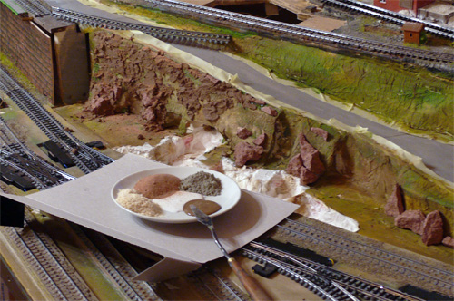

gut zu feilen, zusammenzufügen und zu leimen.
Vielleicht existiert das Produkt in DE unter einem anderen Name? Es gab (gibt noch?) eine ähnliche, weisse und selbstaushärtende Modelliermasse, mit der sehr feine Gegenstände und Figuren aus der Hand gut zu formen waren.
Wer könnte uns einen Tip in die Richtung geben?
Betreffend Einfärbung der Modellfelsen (besser: Felsen im Modell!) beachte man den Grundsatz:
zuerst das Dunkle und Grüne in den Ritzen, dann die hellen, verwitterten Oberflächen. Lasierend.
(Ein Umkehr also von dem, was am Klinkermauerwerk passierren sollte: die weissen Fugen ziehen,
dann das Rot, Braun, Gelb und -nicht selten am Schaten- der schwarz-grüne, organische Befall zum Schluss.)
Besten Dank an alle Initianten von Beiträgen zum unermüdlichen Modell-Thema betrefffend Stein für Stadt & Land.
François
Zuletzt geändert von franpierre am Mittwoch 8. Mai 2013, 10:29, insgesamt 1-mal geändert.

Guten Morgen,
auch ich habe lange Zeit ganz viel Probleme mit dem Gips und ähnlichen Verfahren gehabt und deshalb die "grüne Leberwurst#" entwickelt.
Hier http://forum.miniatur-wunderland.de/mod ... s1160.html
habe ich beschrieben, wie man ein Landschaftsdiorama baut.
