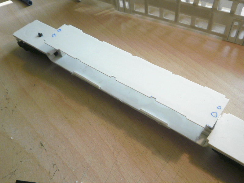

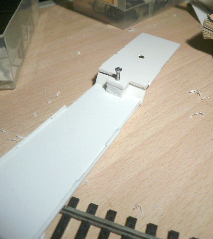

Vor einiger Zeit habe ich dann nochmal von vorne angefangen, aber diesmal sollte es ein DABbuzfa 760 werden: Ich mag "besondere" Fahrzeuge, die nicht jeder hat, und das dürfte auf diesen Wagen wohl zutreffen ... 8) :mrgreen:

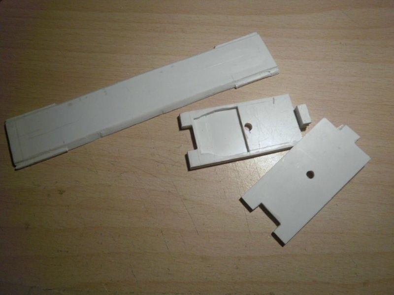

Den Rahmen habe ich vom ersten Versuch übernommen.
Aus diesen Teilen entstand der Rahmen.

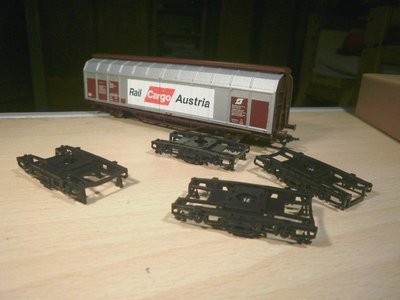

Die Drehgestelle sollten wieder von meinen Mehano-Wagen stammen. Damit ist mein Vorrat an diesen DGs aber auch aufgebraucht ...

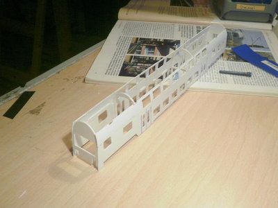

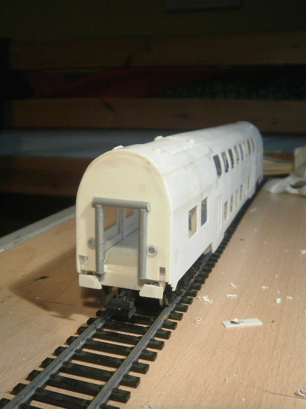

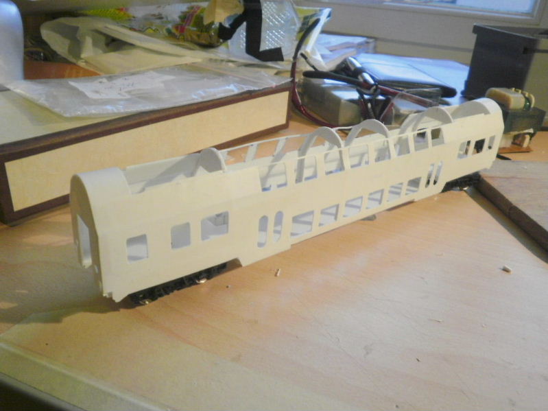

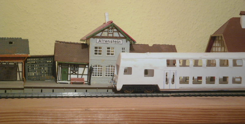

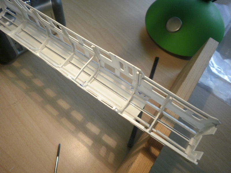

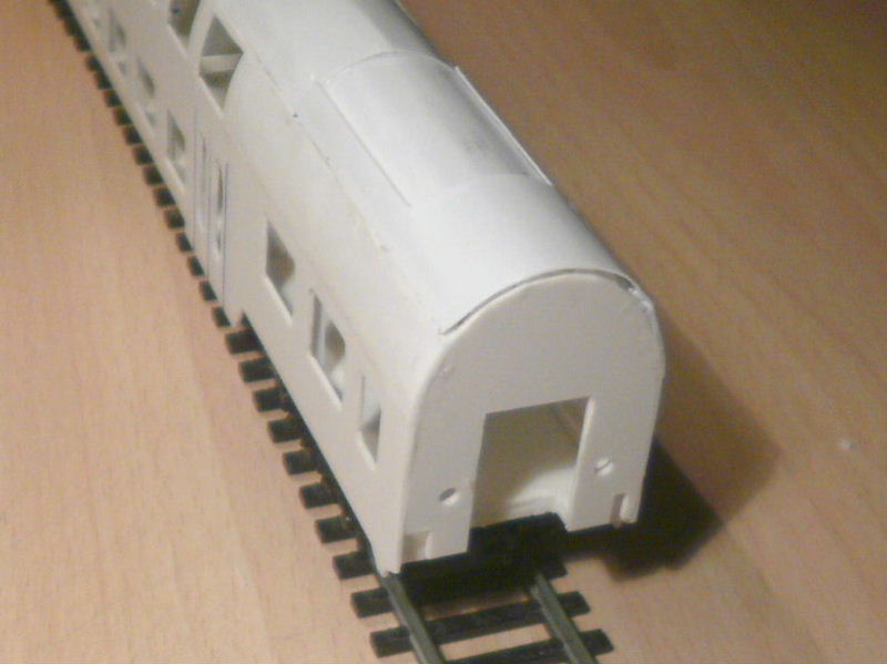

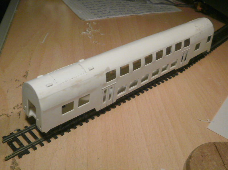

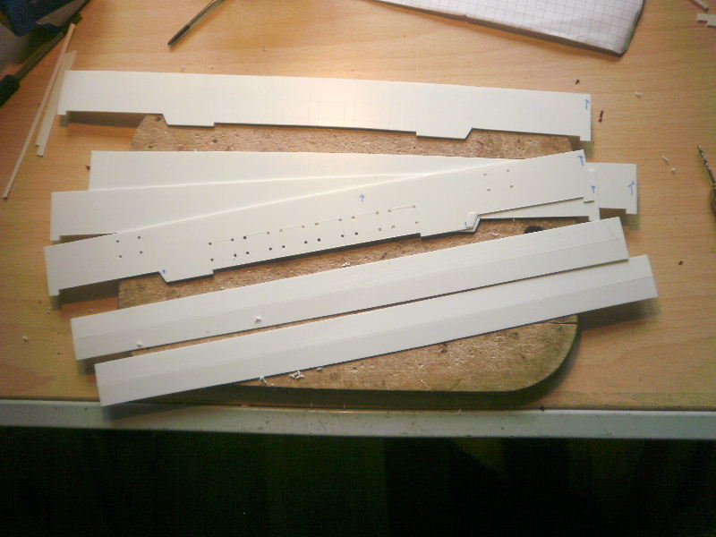

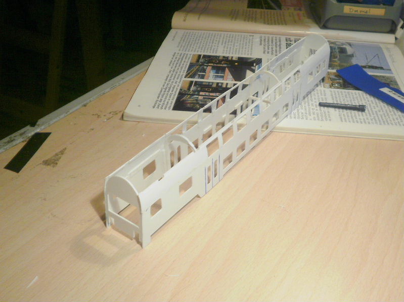

Seitenwände aus PS 0,75 mm; das gewölbte Obergeschoss aus PS 0,5 und das Dach aus zwei Lagen 0,3.

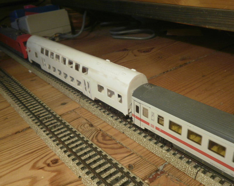

Ein früher Bauzustand.
Scheint ja auch zu funktionieren:

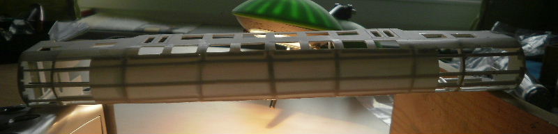

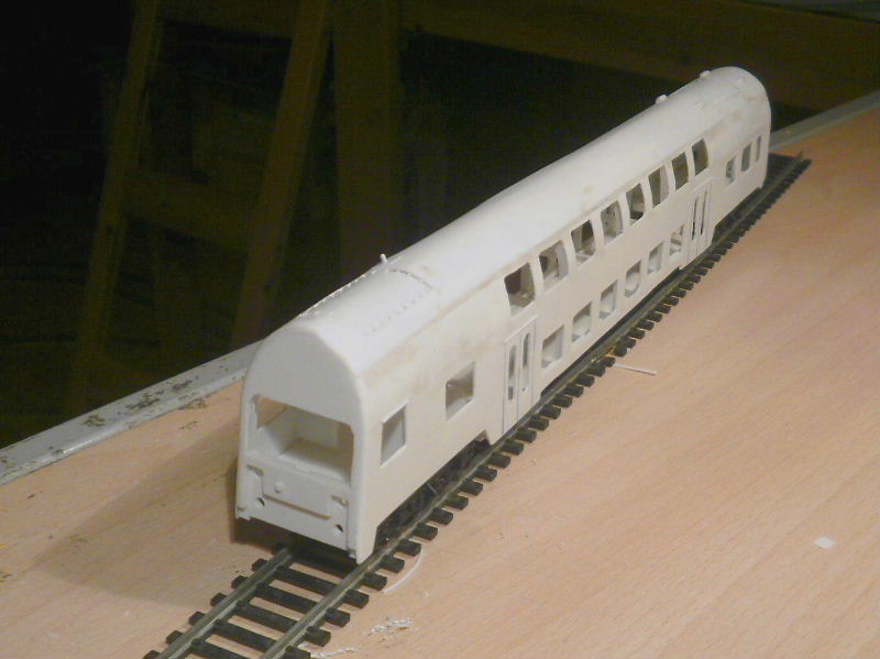

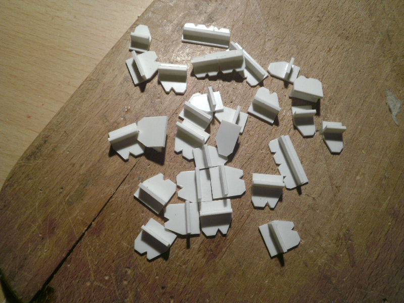

Allerdings sind viele Spanten und Streben nötig gewesen, um die unter Spannung stehenden Wölbungen in ihre Form zu "zwingen".
Soweit, so gut.

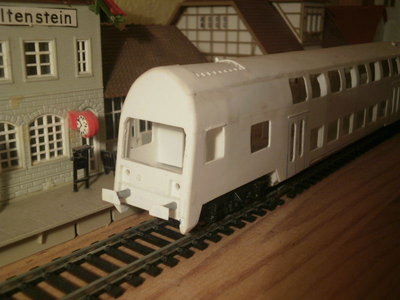

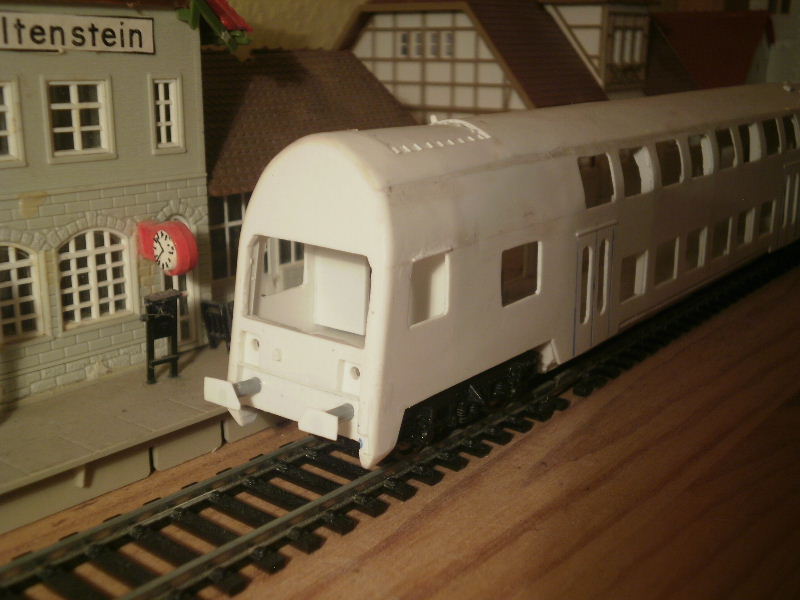

Der RE nach Berlin steht im bereits etwas windschiefen Bahnhof Altenstein zur Abfahrt bereit.
:mrgreen:

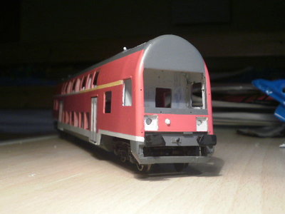

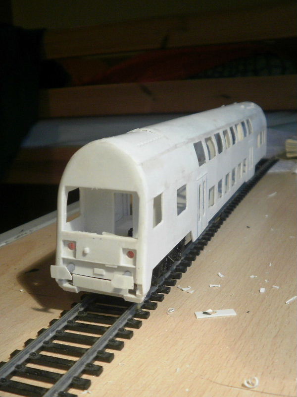

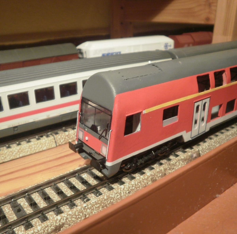

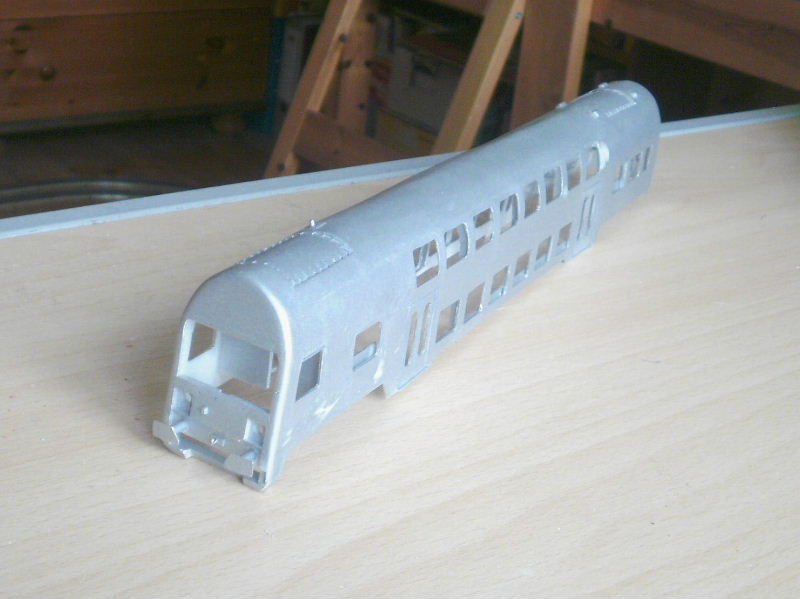

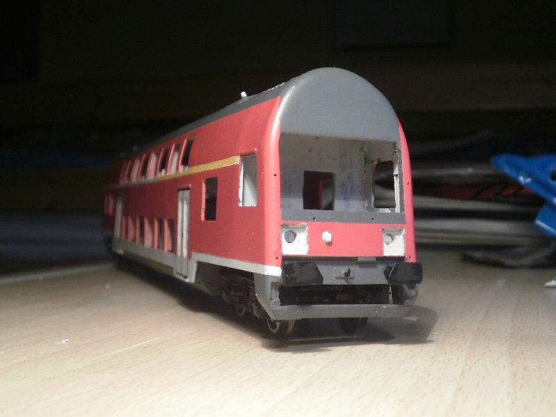

Die Front wurde dann nochmal überarbeitet. Sie hatte ein paar Fehler, so saß zum Beispiel die Frontscheibe zu tief. Und der Wagen soll doch am Ende realistisch wirken! :!:
Die überarbeitete Front.
Faltenbalg, Puffer und Kupplung

Hier sieht man die Frontschräge.
Der Wagen hat sowohl vorne als auch hinten einen Normschacht erhalten.

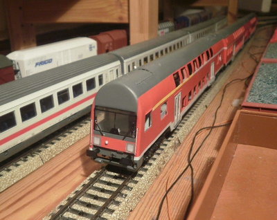

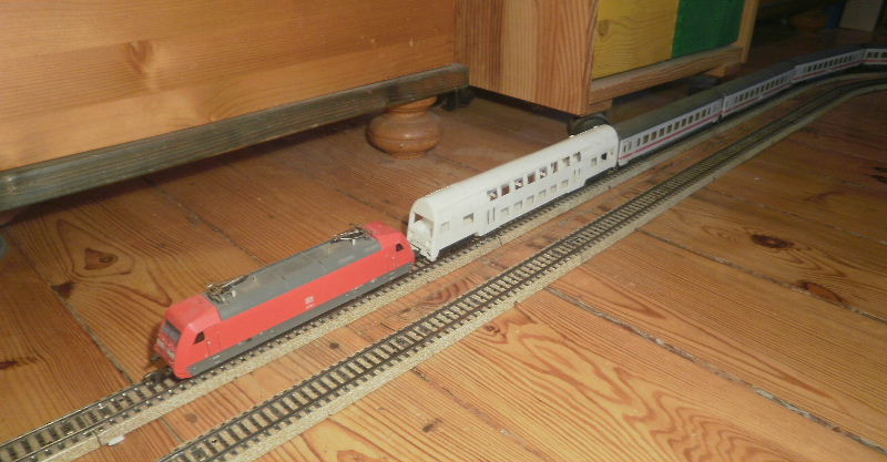

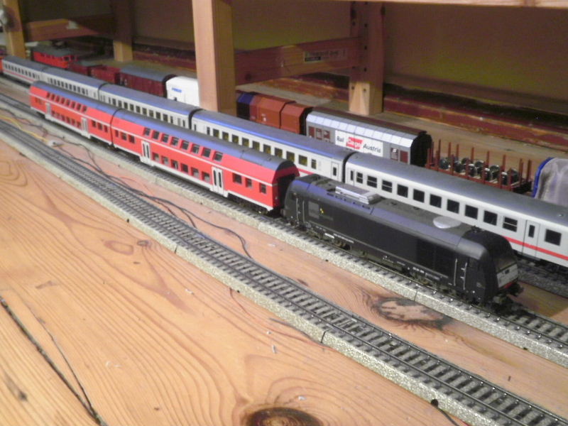

Die Testfahrten erfolgten wieder mit dem IC:
Hier sieht man auch, dass auch der zweite Versuch etwas hoch geraten ist. Nun sind es aber nicht mehr fünf (!) Millimeter, sondern nunmehr zwei ... :wink:
Aber immerhin: Die Kupplungen funktionieren! :D

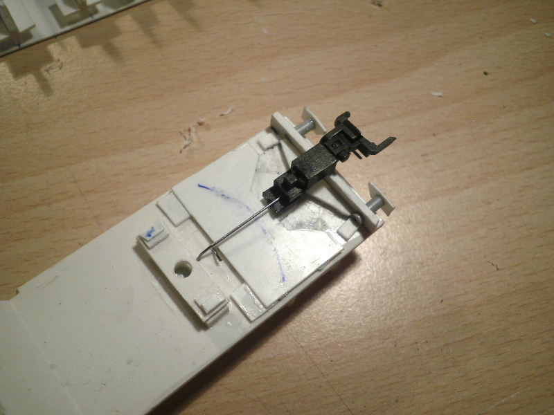

Für die Front habe ich einen kleinen Einsatz gemacht, den man statt einer Kupplung einstecken kann. Dann fällt der große Ausschnitt in der Frontschürze nicht so sehr auf.

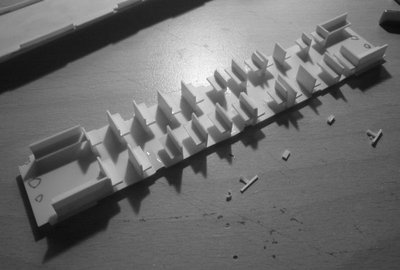

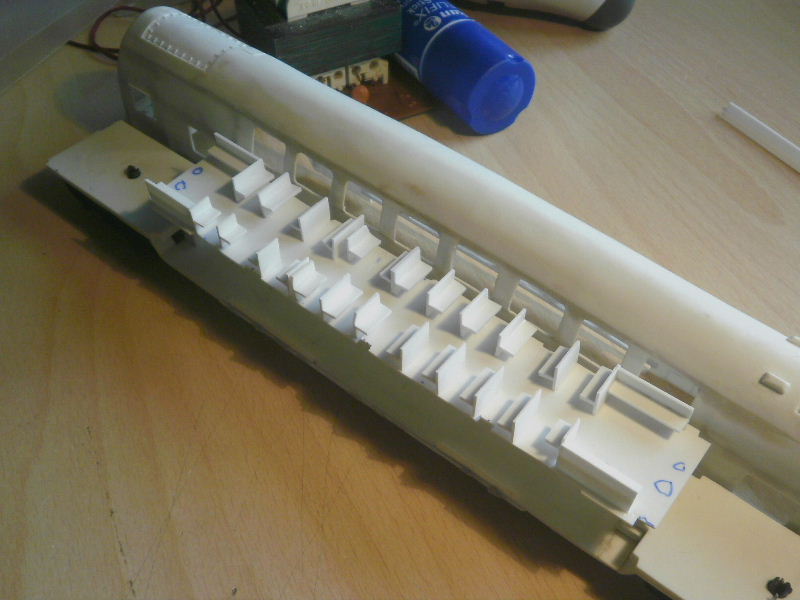

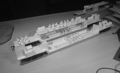

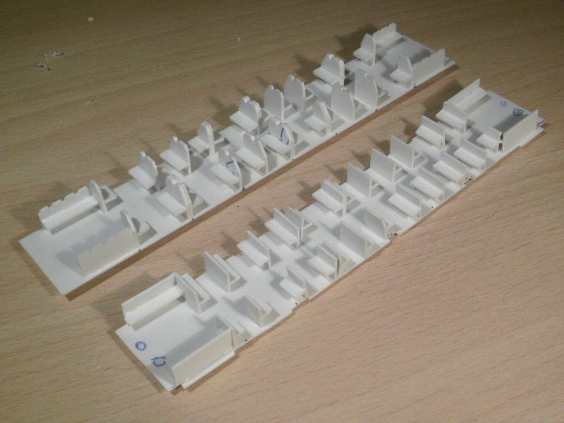

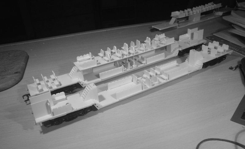

Heute habe ich dann mit der Inneneinrichtung angefangen; zuerst im Obergeschoss.

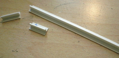

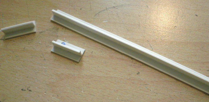

Die Bänke wurden aus zuvor hergestellten T-Profilen abgelängt. Das ist einfacher, als jede einzelne Sitzfläche an die Rückwand zu pfriemeln ...
Dass ich wie wild schleifen und spachteln musste, dürfte dieses Bild recht gut illustrieren, oder? :devil:

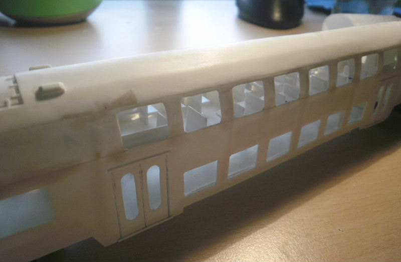

Das Dach ist übrigens der dritte Versuch ...

Als ich den Wagen sah, war mir klar, denn kenn ich.
Muss recht knifflig gewesen sein, die Wölbung des Obergeschosses hin zu bekommen.
2mm finde ich im Übrigen absolut tolerabel, viel genauer machen es die "großen" Hersteller oft auch nicht.

David hat geschrieben:Allerdings sind viele Spanten und Streben nötig gewesen, um die unter Spannung stehenden Wölbungen in ihre Form zu "zwingen".
Hi David,
vielleicht hätte es geholfen, die "Dachplatten" schon mal vor zu biegen: In heißem Wasser oder mit dem Fön/Haartrockner vorsichtig erwärmt und dann leicht gewölbt (z.B. über die Tischkante ziehen oder natürlich besser noch über eine selber schön gewölbte Fläche biegen).
Dann wäre nicht mehr so viel Spannung drauf.

Ich hatte versucht, eine 0,5er Platte zu biegen, hat leider nicht recht funktioniert ... Sie war nicht so ideal geformt und dann zu hart zum Zurechtbiegen.
Und der Teil mit den gewölbten Fenstern hätte sehr vrosichtig gebogen werden müssen. Bei den Kanten besteht die Gefahr, dass sie sich verbiegen, das ist leider auch beim ersten Wagen geschehen und beim Talgo auch einmal. Man müsste dann Bleche als Formen außen dran packen, dann kann sich nichts verziehen. Allerdings hätte ich die Bleche wohl nie vernünftig rund bekommen ...
Und da ich dachte, dass es ja nicht viel gebogen werden muss ... :-?

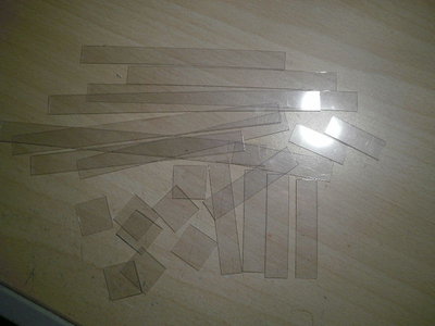

Zu den Scheiben:
Einsätze werde ich wohl nur für die Front machen,der Rest bekommt Folie ... :oops: :roll:

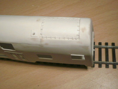

Ein Bild habe ich vergessen, ich möchte es noch nachreichen:

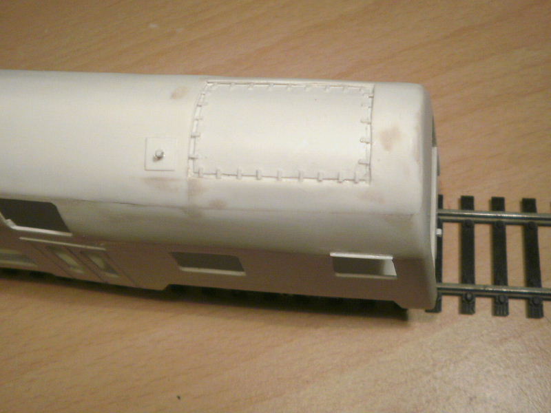

Die Klammern der Heizabdeckung sind alle einzeln angesetzt. Eine Mordsarbeit, sage ich Euch ... Mir ist nur nichts besseres eingefallen, um die einigermaßen überzeugend hinzubekommen. Aber wie ich finde, gehören die zum Wagen ...
Gruß,
David

David hat geschrieben:Die Klammern der Heizabdeckung sind alle einzeln angesetzt. Eine Mordsarbeit, sage ich Euch
Ja, da kommt Freude auf beim Basteln, kann ich gut nachvollziehen! :mrgreen:
Aber es war tatsächlich nötig, sieht man ja auch, da würde wirklich was fehlen.

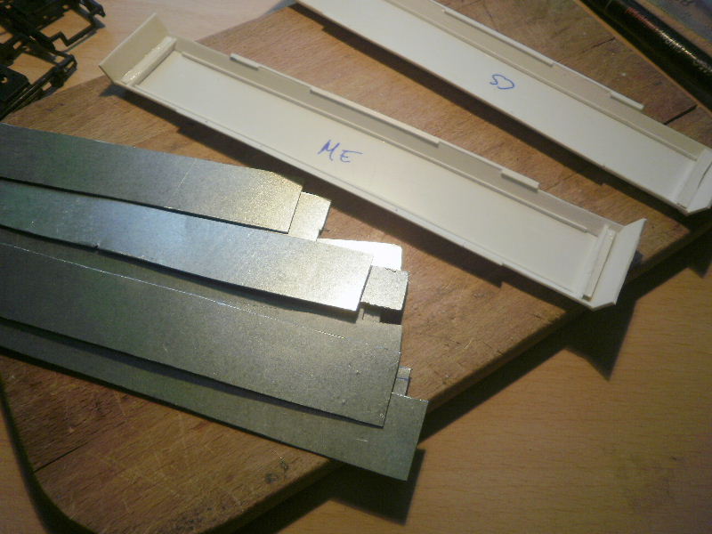

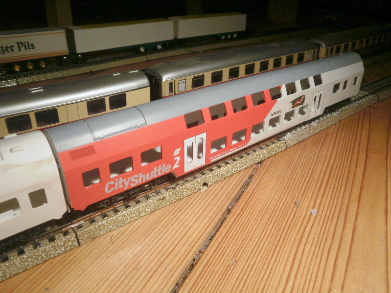

Ich hatte noch zwei Mittelwagen in Planung und schon den Anfang gemacht.
Auf einer Börse habe ich dann aber das Folgende für wenig Geld mitgenommen:
Also wurde der Gehäusebau überflüssig, was mir recht gelgegen kam.

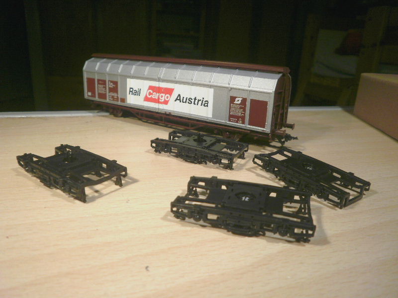

Die Drehgestelle kaufte ich zusammen mit diesem schönen Wagen ...
Nicht schön, die maßstäblichen Wagen im R1!
Mist, daran habe ich nicht gedacht. Weichen mit Häuschen könnenn die Wagen nur in der Geraden befahren ... :omg:
Weiter im nächsten Beitrag!

Die Einrichtung des Steuerwagens war mir aber zu simpel, zu schmucklos.
Also sahen die Sitze für die Mittelwagen etwas anders aus:

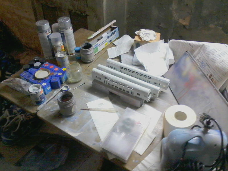

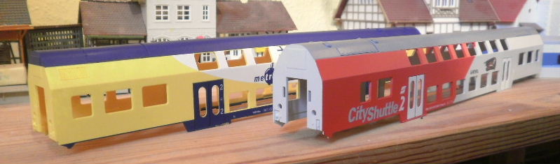

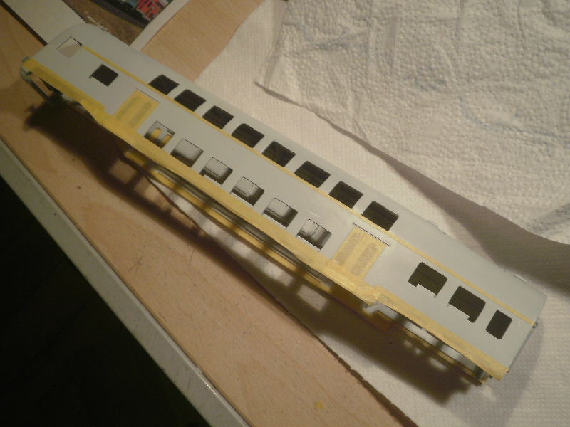

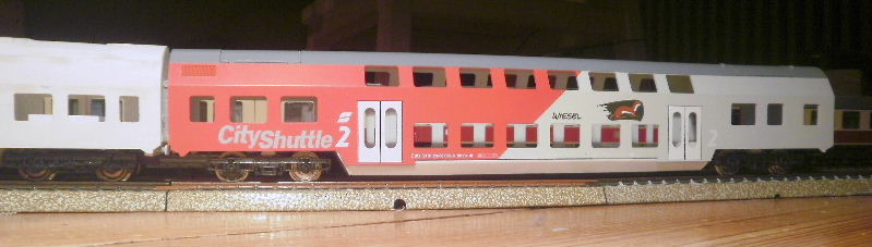

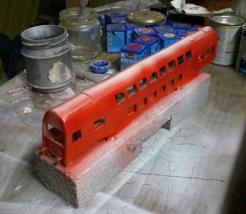

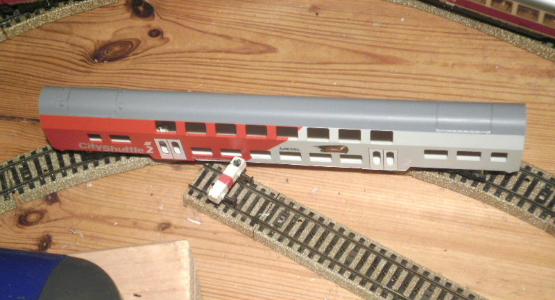

Nun zur Lackierung.

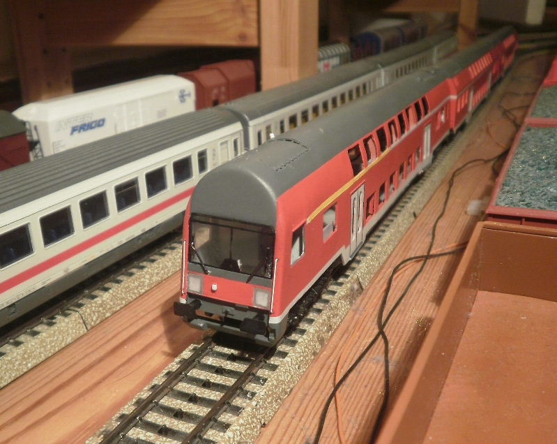

Eigentlich gefiel mir die CityShuttle-Lackierung gut, aber abgesehen davon, dass es diese Wagen nie als CS gab, würde sie nicht in meinen Zug passen.
Also verkehrsrot ...
Blöde Abkleberei!
Zum Ergebnis im nächsten Beitrag!
David
Beiträge: 586
Registriert: Mittwoch 9. Juni 2010, 19:20
Re: Es wird ihn geben: Den DABbuzfa 760 in H0
Beitrag von David » Samstag 26. Januar 2013, 09:18

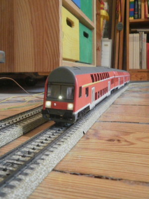

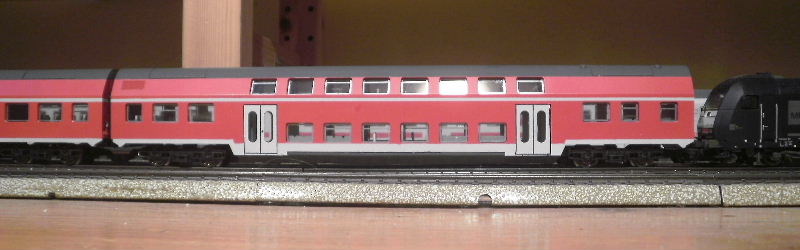

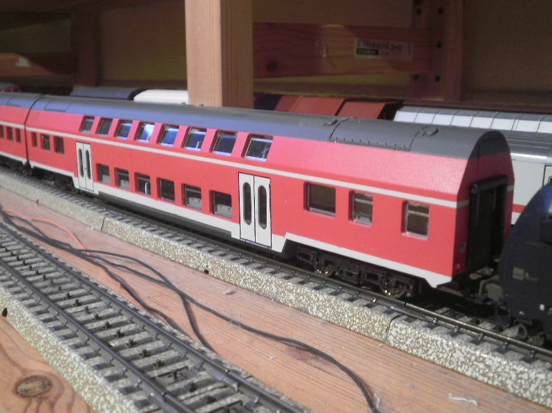

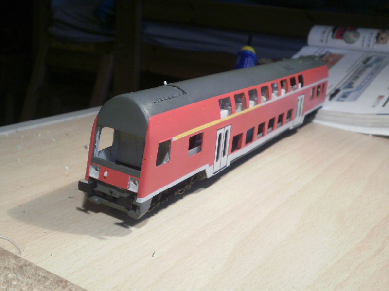

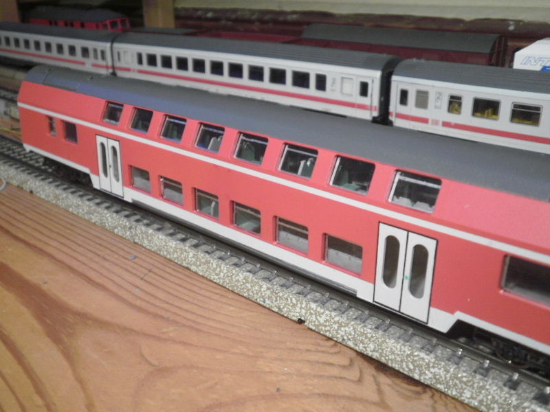

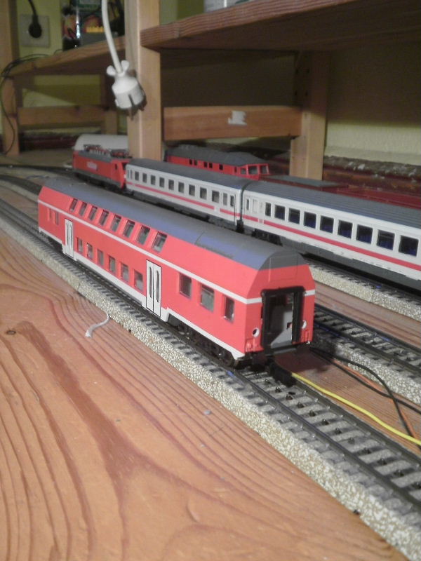

So, nun ist die Lackierung der Mittelwagen - innen wie außen - praktisch abgeschlossen. Als Farbe habe ich Revell-Aquacolor verwendet; RAL 3000 Feuerrot mit etwas purpur und weiß. Ich glaube, das Ergebnis passt einigermaßen.
Der Steuerwagen ist noch nicht verglast und die Einrichtung noch nicht bepinselt: Das Dach wird nochmal lackiert und eine neue Einrichtung mit den "schöneren" Sitzen gebaut.
So, ich habe fertig und hoffe, dass es Euch gefällt!

Maik Costard
Beiträge: 2482
Wohnort: Göppingen
Re: Dostos (DABbuzfa 760) in H0, Lackierung
Beitrag von Maik Costard » Montag 28. Januar 2013, 09:46
Die Farbe sieht gut aus, leicht verwittert und nicht immer so werksneu. Der Steuerwagen fehlt leider noch bei Piko.

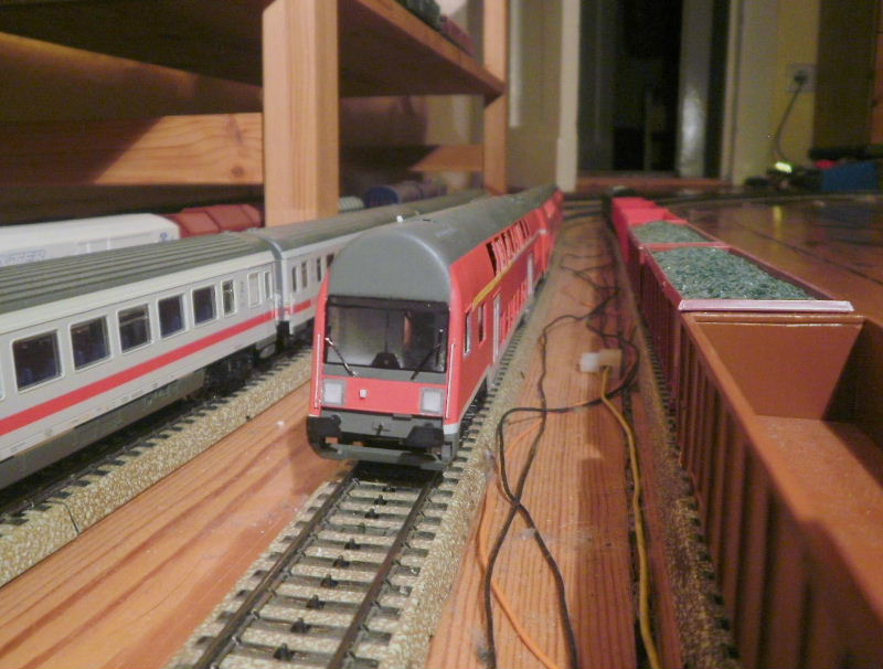

Ich habe dann mal weitergemacht.

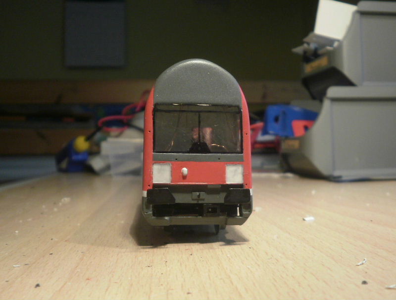

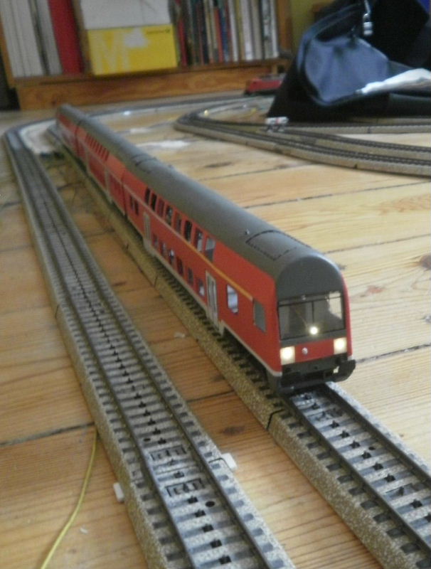

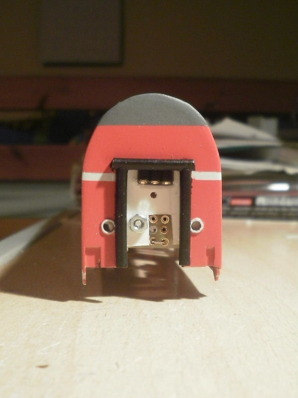

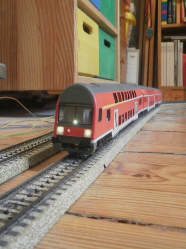

Fensterscheibe und Scheinwerferkästen:

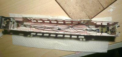

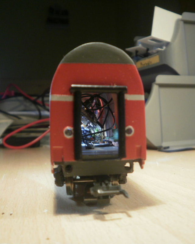

Licht:
Im Innern herrscht noch wirrer Kabelsalat :oops:
Weiter geht's ...

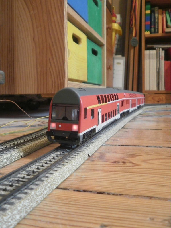

Mit den Jumpern auf der Platine kann man Spitzen- und Schlusslicht im Zug schalten sowie die (zukünftige) Innenbeleuchtung.
Etwas aufgeräumter ...
Scheibenwischer und die markanten Stangen montiert, die Scheinwerfer haben noch einen silbernen Rand bekommen:

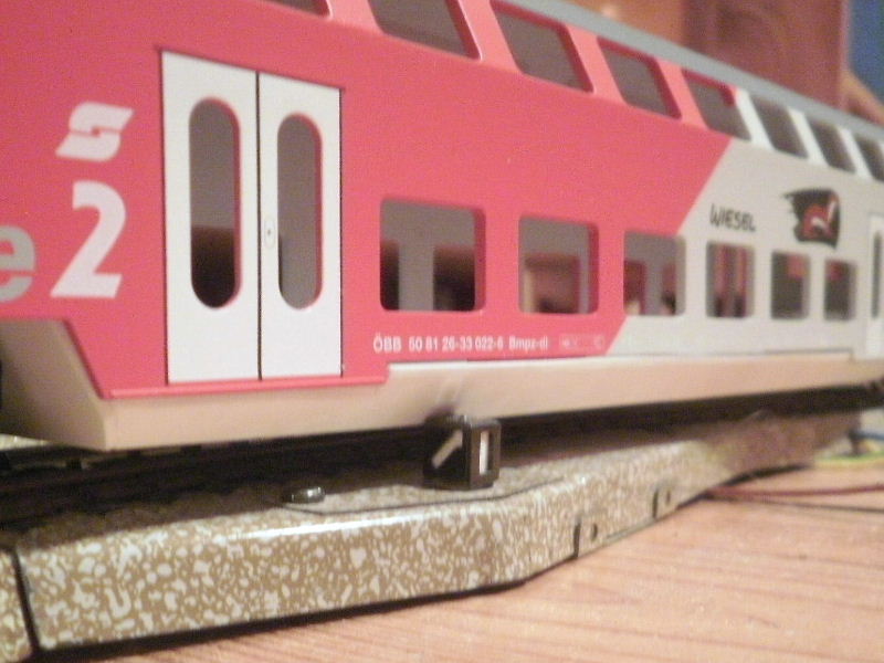

Mein Wagen wird die Nummer 5080 36-33 032-4 erhalten. Wagen 032 passt nämlich recht gut von der Lackiervariante, die ich gewählt habe, Streifen leicht in die Fenster versetzt, weiße Griffstangen:
Bildlink
Dass ich den Streifen so lackiert habe, sollte ein wenig die zu tief sitzenden Fenster kaschieren, da so der Streifen auf gleicher Höhe mit den Mittelwagen sein sollte. Nun ist er zu hoch ... :omg:
Der Wagen hier (060) passt von der Streifenversetzung her besser, hat aber rote Griffstangen und ich finde, die weißen sollten es schon sein.
Die anderen Wagen haben die Streifen unter den Fenstern; mir scheint, das Abkleben wird manchmal etwas schlampig gemacht ;-)
Gruß,
David

Eines muss ich hinterfragen:
David hat geschrieben:[...] Mit den Jumpern auf der Platine kann man Spitzen- und Schlusslicht im Zug schalten [...]
Das heißt doch, Du musst den Zug quasi von Hand für die jeweilige Fahrtrichtung "programmieren"?
Läuft bei Dir noch alles analog? (Die Fahrtregler im Hintergrund könnten das vermuten lassen.)
Ich habe es einmal so gemacht:
Der alte Silberling-Steuerwagen von Märklin hatte diesen Schleppschalter für die rot-weiß-Umschaltung. Das hakelte manchmal. Da hab ich aus einer 5€-Flohmarkts-Schrottlok den Fahrtrichtung-Umschalter aus und in den Steuerwagen eingebaut. Kabel für rot und weiß anlöten. Fertig. Jetzt schaltet der Steuerwagen immer synchron zur jeweils beteiligten Lok. Wenn Du gar einen FUS für Telex-Kupplung nimmst könntest Du auch die Innenbeleuchtung noch damit ansteuern. Dann muss nur die Lok beim Schalten vom Netz getrennt sein.
David
Beiträge: 586
Beitrag von David » Dienstag 29. Januar 2013, 21:09
Hallo Micha,
interessante Idee!
Ja, ich fahre analog.
Aber die "Schalterchen" haben einen anderen Zweck:
die obere Zeile bedient die Innenbeleuchtung,
die untere über Eck mit der mittleren steuern den "Betriebsmodus".
Der Steuerwagen hat auch so einen Schleppschalter, über den das Licht gesteuert wird (allerdings ohne Relais; also "Flackerschalter" :? ).
Betriebsmodi:
1. Steuerwagen ist am Ende des Zuges, das Licht wechselt je nach Fahrtrichtung von Weiß nach Rot.
2. Das Triebfahrzeug hat keine Wendezugsteuerung und muss immer umgesetzt werden. Dann wird das rote Licht am letzten Mittelwagen aktiviert und das weiße Licht am Steuerwagen ausgeschaltet. Nun leuchtet immer am Ende des Zuges das Schlusslicht, egal an welchem Ende die Lok hängt (sofern sie zieht; wenn sie schiebt, ist's falschrum, aber so ist es ja eh nicht gedacht).
Das habe ich mir so ausgedacht, damit nicht immer "überall" das Licht leuchtet. Eigentlich sollten die Schluss-/Spitzenlichter mit gleichgerichtetem Strom versorgt werden, genau wie die Innenbeleuchtung. Durch einen Fehler kommt aber immer nur eine Halbwelle an ... Sei's drum, ich habe keine Lust, die Platine nochmal neu zu gestalten.
Die Stromversorgung erfolgt nur vom Steuerwagen, deshalb auch der dreipolige Stecker zur Zugverbindung.
