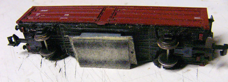

ich habe den Reinigungswagen von Roco modifiziert. Den Rubber entfernt und Filz mit doppelseitigem Klebeband befestigt. Der Filz wird mit Tuner 600 von Kontakt Chemie eingesprüht und auf die Reise geschickt. Rückstandsfreie Gleisreinigung, Oxyd und öliger Schmutz sind Geschichte.
- rocoreinig.jpg (78.78 KiB) 1128 mal betrachtet

Wie weit kommt der denn mit dem Tunerspray?
Ich habe die Erfahrung gemacht, daß das Zeug ziemlich schnell verfliegt...

da das ein N-Wagen ist, kann der Filz nicht viel aufnehmen. Reichweite ca. 6-8m
