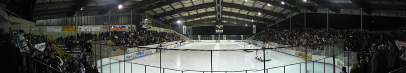

Immer diese geschlossenen Weicheier-Stadien...in Braunlage schneit es während des Spiels wenigstens noch rein
