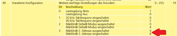

Jetzt habe ich doch noch eine Frage dazu:
Da ich (noch) keine Central Station habe, sondern nur eine Mobile Station 1 bzw. eine 6021, muss ich auf die Möglichkeit der Funktionensteuerung über die zweite Digitaladresse zurückgreifen. Aber um diese nutzen zu können, muss man die erst mal aktivieren. Das geht über die Programmierung der CVs:
Quelle: www.esu.eu
Wie das an sich geht, weiß ich. Was ich nicht weiß, ist, wie man mit der 6021 (oder mit der MS 1) die Bits eingeben und programmieren kann.. Wie geht das?

Die Adresse ist doch schon definiert. Sie muss noch aktiviert werden. Und bei mir ist nicht CV 75 für die zweite Adresse zuständig, sondern CV 49, wie aus dem von mir zuvor geposteten Screenshot der Betreibsanleitung klar ersichtlich.

silberner dreier bmw hat geschrieben:Was ich nicht weiß, ist, wie man mit der 6021 (oder mit der MS 1) die Bits eingeben und programmieren kann.. Wie geht das?
Da die genannten Geräte die CVs nicht auslesen können, musst Du Dich auf die Standardwerte der Anleitung (hier 19) verlassen.
19 = 1 + 2 + 16.
Das Bit für die zweite Adresse hat den Wert 8, also muss 1 + 2 + 8 + 16 = 27 in das Register 49 programmiert werden.
Oder allgemein: einfach die Werte der gewünschten Bits addieren.

HaNull hat geschrieben:
19 = 1 + 2 + 16.
Danke für den Tipp! Hat an sich funktioniert. Allerdings ist dir da ein kleiner Denkfehler unterlaufen:
Du musst den Wert 19 (nicht 16) nehmen und dann 3 für das Bit hinzufügen und dann 8 für den Wert. Ergo: CV 49 -> Wert 30. Dann klappts.

silberner dreier bmw hat geschrieben:Du musst den Wert 19 (nicht 16) nehmen und dann 3 für das Bit hinzufügen und dann 8 für den Wert. Ergo: CV 49 -> Wert 30. Dann klappts.
Wenn der Ausschnitt aus der Anleitung weiter oben stimmt, dann hast Du die Lastregelung ausgeschaltet und stattdessen den Delta-Modus eingeschaltet.
Aber die zweite Adresse ist so auch aktiv ...
30 = 16 + 8 + 4 + 2
Wert 16 fehlt im Ausschnitt oben (schaltet die automatische Fahrstufenerkennung).

Aber warum denn 16? Da steht doch 19 als Wert... Woher kommt denn die 16?

silberner dreier bmw hat geschrieben:Aber warum denn 16? Da steht doch 19 als Wert... Woher kommt denn die 16?
19=1+2+16 - da sind standardmäßig drei Bits (0, 1 und 4) gesetzt und somit drei Funktionen aktiv.
19 steht rechts in der Spalte der Standardwerte.

Ich verstehs nicht, aber es hat geklappt. Danke dir.

Es steht auch im Handbuch unter "5.1.2 Bits und Bytes". Wenn's funktioniert, muss man nicht alles verstehen ...
Es gibt halt 10 Arten von Leuten (die, die binäre Zahlen verstehen und die, die sie nicht verstehen).
