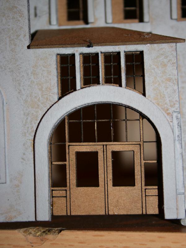

Um mal wieder aufs Thema zurück zukommen
Da ich ja den Südbahnhof in Chemnitz nachbaue und ich jetzt vor den gleichen Problem stehe
(Ich brauche Fenster).
Habe ich mal angefangen erste Fenster zu zeichnen und anschließend zu Lasern.
Hier das Ergebnis noch Farblich unbearbeitet und ohne Scheiben.
MFG Ralf
MFG Ralf
http://www.reichsbahndampf.de/laser/laser19.jpg

- Mr. E-Light
- Beiträge: 5739
Re: Fenster lasercutten
Ich kenne jetzt zwar das Vorbild nicht, aber was ich auf Deinem Bild sehe: Da kann man absolut nicht meckern - Respekt!
