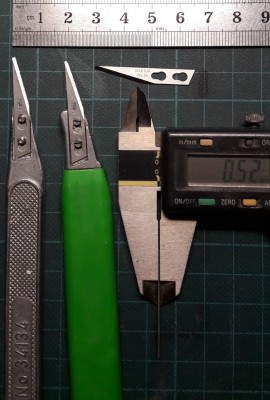

ich schneide problemlos mit der Skalpellklinge 23. Beispiel
Re: Fenster und Türen ausstanzen?
Moin zusammen.
Ich bevorzuge die Klinge Martor No. 34.
Im Gegensatz zur "23" ist die Schneide gerade, damit habe ich ein besseres Gefühl für den Schnitt "im Material", wo ich die Klinge nicht sehen kann. Bei der gebogenen Variante ist mir das immer zu "unbestimmt". Die Spitze Form finde ich ideal, um bei eckigen Ausschnitten auch genau die Ecke zu treffen.
Die 34 ist 0,5 mm stark und recht steif, so dass man präzise Schnitte rechtwinklig zur Materialoberfläche hinbekommt. Sie passt in diverse Standard-Messergriffe und wird mit zwei Schräubchen fixiert. Bei einem Stanzwerkzeug würde ich meinen, dass ich dann auf eine bestimmte Größe festgelegt bin, also für jedes unterschiedlch große Fenster ein eigenes Werkzeug bräuchte.
bei der 23 mit der Spitze eintauchen und beim Schnitt auf den Bogen wechseln. Zum Ende des Schnittes wieder auf die Spitze gleiten. Alles ohne die Klinge abzusetzen.
(Ende der Verwirrung)
