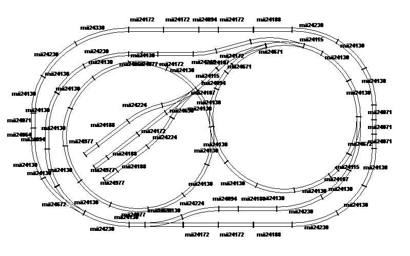

Oder eben das K-Gleis, für welches es ja einen Gleisplan gibt. Beim K-Gleis ist nur zu beachten, daß sich die Artikelnummern geändert haben: die Hunderterstelle der Artikelnummern sind schon lange eine "2" anstatt einer "1", also z.B. 2201 anstatt 2101.
G: nur US (D&RGW)
G: nur US (D&RGW)
Re: Fertiggelände Tannhofen welche Gleise benötige ich?
Moin, ihr Stef/phane,
der C-PLan oben sieht schon recht gut aus. Nur wäre eine Version mit einer weniger fetten Schrift vielleicht nutzbringender.

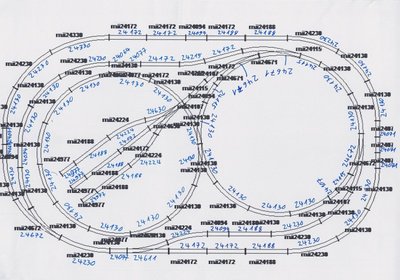

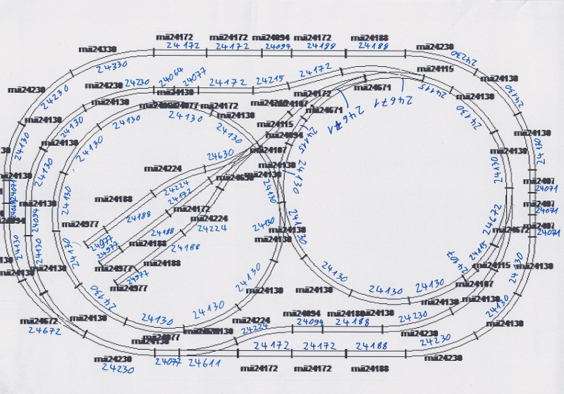

Ich habe jetzt mal einen Screenshot von Stefans Plan mit jeweils einem aus dem Original-NOCH-Plan (K und M) überblendet *. Da sind zwar ein paar Abweichungen, aber das sollte die Maßtoleranz im Gelände hergeben. Denn auch zwischen der M- und der K-Version weicht die Gleislage stellenweise um (geschätzte) 30 mm voneinander ab.
Auffälligster Unterschied: Bei K liegen zwei Bogenweichen (2167 L, im Nordosten), wo in M zwei 5137 L verbaut werden sollen.
Und wo Stefan im Nordwesten gar Radius 3 eingefügt hat, schreibt der M-Plan R1 vor.
Das sollte hinhauen.
*Das grafische Ergebnis sieht ziemlich gruselig aus. Außerdem möchte ich die NOCH-(c)opyrights respektieren. Deshalb: Kein Bild.

Euer Vorschlag mit einem M-Gleis oder K- Gleis zu arbeiten muss ich leider verwerfen, da mir meine Frau zum Geburtstag ein Starter Set von Märklin mit C-Gleisen geschenkt hat.
Ich hatte mich schon mal im Mai im Forum erkundigt welches Gleis ich nehmen sollte, weil ich kleine Kinder habe und diese schon recht robust seinen sollten.
So gab es zum Geburtstag ein C-Gleis Starterset von Märklin.
Nun gut, da die Gleise auf das Fertiggelände kommen sollte das wohl kein Argument mehr darstellen.
Sind den bei den Gleisen solche Preisunterschiede? Ich habe mich nun bisher nur mit Märklin C- Gleisen beschäftigt.
Was meint ihr? Soll ich jetzt noch auf ein anderes Gleis wechseln?
Meine erste Meinung ist: Stefan hat sich nun schon so voll reingehängt, das ich beim C-Gleis bleibe. Ich weiß nun was ich benötige und Weihnachten kann mich mit den Kindern dann voll reinhängen.
Danke noch mal an Stefan mit F für die Mühe mit dem erstellen des Gleisplans, HahNullMuehr danke für deine Überprüfung des Gleisplans von Stefan mit F, und Danke nochmals an Stephan D. für den Tipp mit den Artikelnummern beim K-Gleis.
Moin Arndt,
freut mich dass wir Dir helfen konnten.
Du brauchst jetzt zwar nicht wegen meinem Plan unbedingt C-Gleise nehmen, aber es stimmt schon:
Für Kinder sind diese Schinene ideal. Nahezu unkaputtbar, geringes Verletzungsrisiko, einfache Handhabung, damit kann man auch gut alles Mögliche "ausprobieren".
Und da Du das NOCH-Gelände ja sowieso besitzt, kannst Du es ja auch für die ersten Spielbahnerfahrungen nutzen - und man bekommt so vielleicht eher ein dreidimensionales Vorstellungsvermögen für den späteren Bau von Steigungen, Tunneln etc. als mit einer flachen "Platte".

nachdem ich die Nummern am PC leider in keine lesbarere Form konvertiert bekommen habe, habe ich sie einfach handschriftlich ergänzt:Ich hoffe, nun ist alles lesbar.
Viel Erfolg beim Zusammenstecken!
