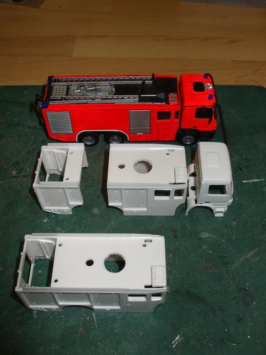

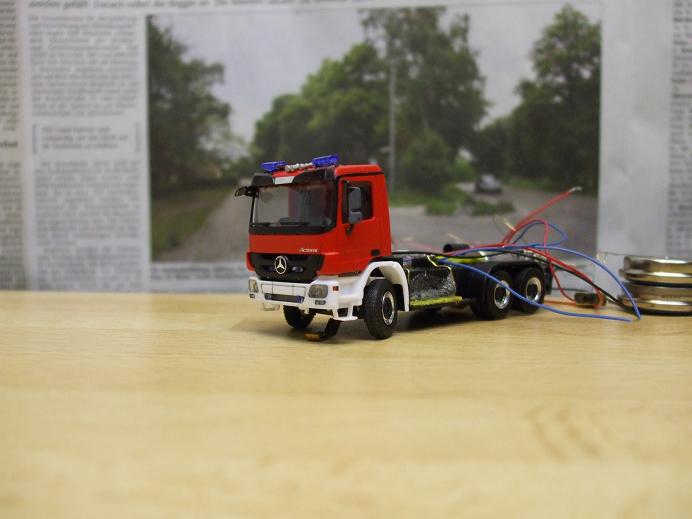

Nach einer kurzen und spontanen Bauaktion entstand ein neues HLF für das Car System. Als Grundlage diente mal wieder ein Startset (http://www.sc99-shop.de/shop/images/161507-fal.jpg), da sich mein Fahrdrahtvorrat zum Ende neigte. Für den Aufbau wähle ich ein Fahrerhaus vom neuen Actros MP 3 in der S-Ausführung und den standart HLF-Aufbau von Herpa.

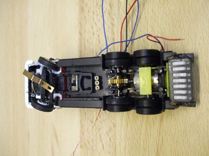

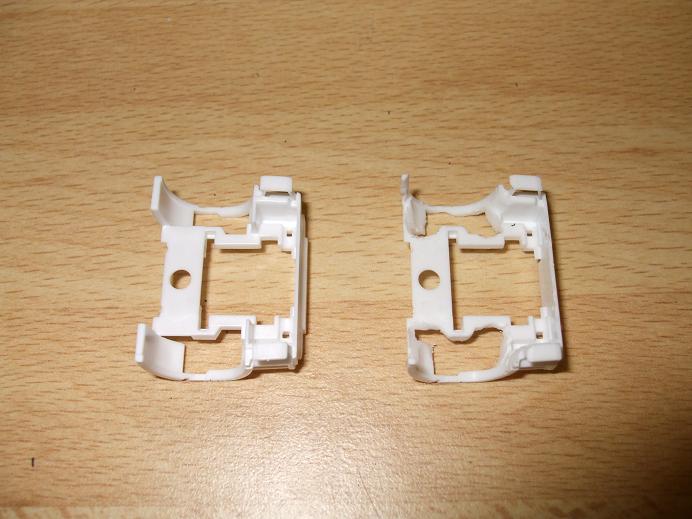

Als erstes habe ich alle wichtigen mechanischen Bauteile von dem DHL LKW entfernt und diese an ein 3-Achs Fahrgestell befestigt. Nebenbei habe ich die Platz für die lenkbaren Räder geschaffen (siehe 4. Bild).

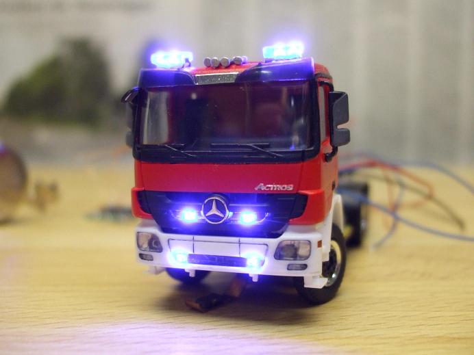

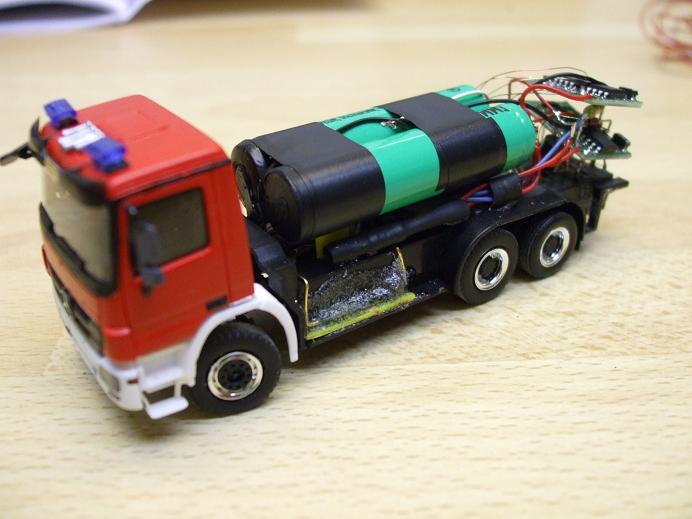

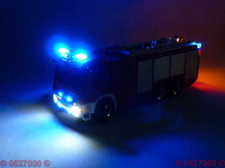

Nach der Fahrgestell-verlängerung wurde das mit der Airbrush lackierte Fahrerhaus montiert.

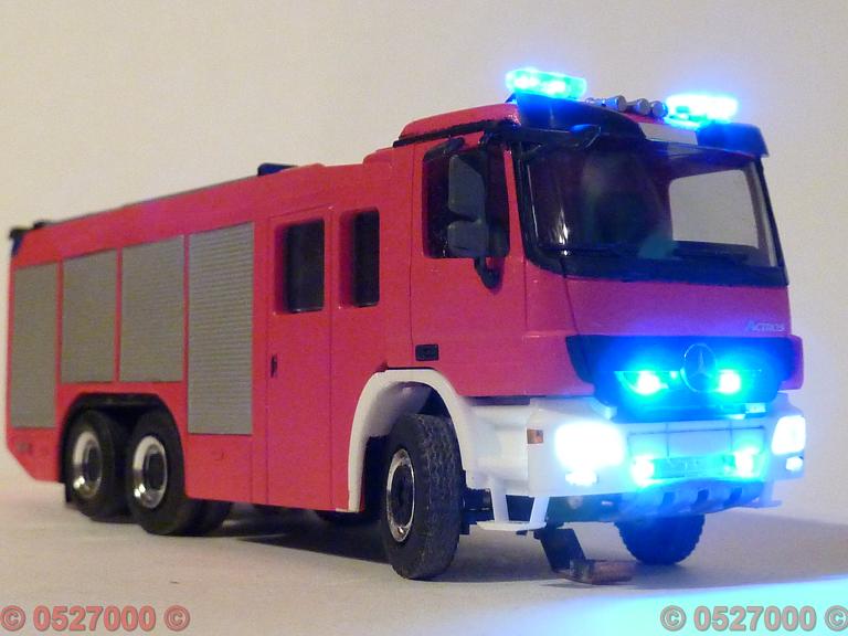

8 blaue LEDs (0603) sorgen vorne erstmal für richtig viel Licht! :jump: 2 in der Stoßstange, 2 im Kühlergrill und 2 in jedem Blaulichtelement
Über die 7 Schalter lassen sich viele schöne Dinge steuern:
-Licht an /aus
-Frontblitzer der Stoßstange zuschaltbar
-Blinkmuster ändern
-Heckblitzer, gelb
-Motor an /aus
-Blaulicht an /aus
7. Funktion ist noch frei
Der dicke Schalter ist der Hauptschalter
Als Energieversorgung dienen zwei 850mA/h Akkus

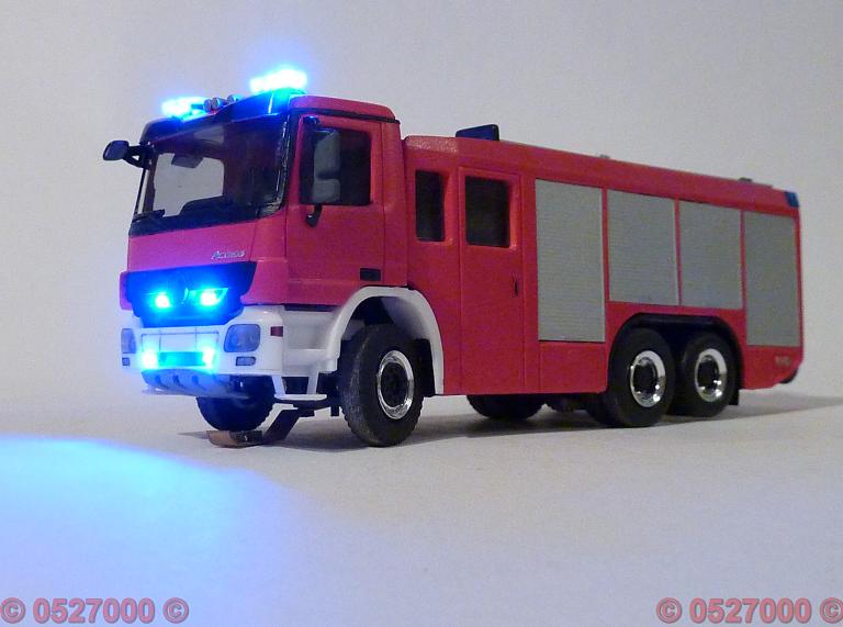

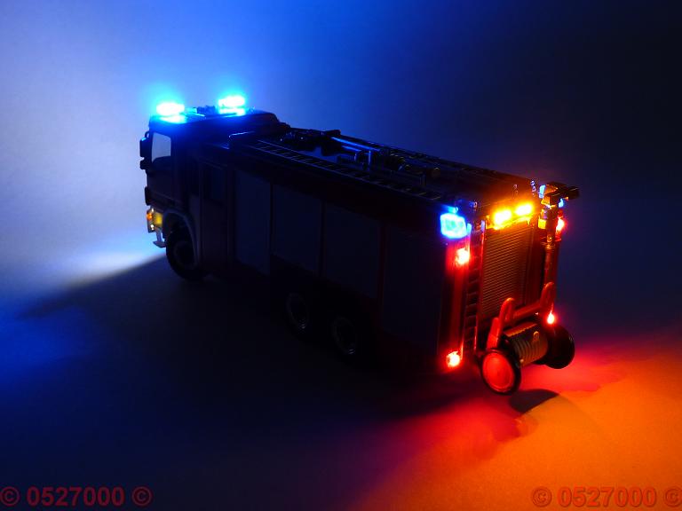

Der HLF-Aufbau wurde ebenfalls verlängert, schön ausgespachtelt und lackiert.
Einige Stunden später:
Des ist fertig! :lol: :jump: :santagreen:
20 Lechtdioden sind nun verbaut.

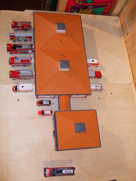

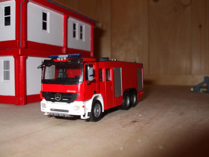

Als kleines Nebenprodukt entstand ein neues GTLF (Großtanklöschfahrzeug).
Im Hintergrund ist die neue Feuer- und Rettungswache zu erkennen.
0527000
Stammgast
Beiträge: 52
Registriert: Samstag 29. Mai 2010, 21:12
Re: Feuerwehr HLF für das Car System
Beitrag von 0527000 » Freitag 12. November 2010, 21:47

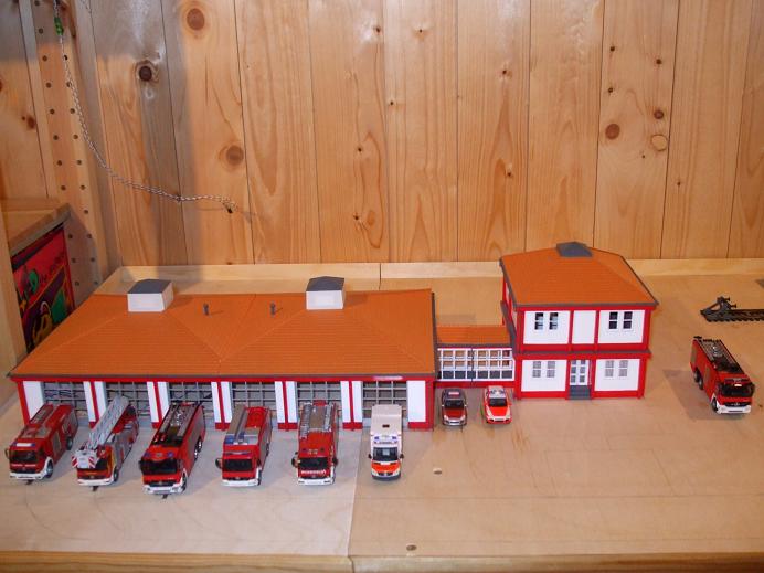

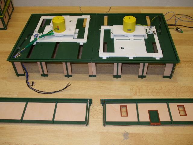

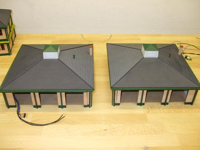

Hier noch eine kurze Info zur Entstehung der neuen Wache:
Ich hatte 2 Fahrzeughallen in einer hässlichen Farbe. Desshalb gingen sie kurz über die Kreissäge und wurden danach zusammen geklebt. Zum Schluss hat alles noch eine neue Farbe bekommen und fertig!
Bietet jetzt genügend Platz für alle Fahrzeuge, 3 davon mit Car System ( die 3 von links).

sehr gute Arbeit! Respekt!
Mr. E-Light
Beiträge: 5739
Re: Feuerwehr LKW mit Car System + neues Gerätehaus
Beitrag von Mr. E-Light » Freitag 12. November 2010, 23:20
Bei einem Fahrzeug dieser Größe vermisse ich die Begrenzungsleuchten (seitlich und vorne) schon etwas schmerzlich ;-) - aber trotzdem, wie Günni schon praktisch geschrieben hat: Saubere, tolle Arbeit! :-)
Das gilt natürlich auch für das Gerätehaus... 8)
