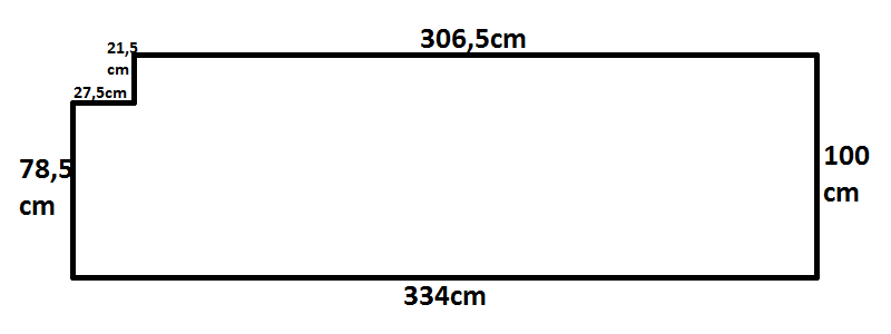

Bin nun nach Wuppertal umgezogen und habe dementsprechend mehr Platz für eine Modelleisenbahn.
Die Maße, die nun zur Verfügung stehen, sind:
Skizze ist im Anhang wie ich bauen kann.
Nun stehe ich vor der großen Frage, wie ich bauen soll.
Mit meinem Sohn zusammen würde ich gerne eine mehrstöckige Anlage bauen, mit großem Durchgangsbahnhof, evt. Drehscheibe mit BW, Paradestrecke und was alles dazu gehört.
Hoffe, man kann mit den Maßen etwas anfangen, die ich angebeben habe.

Im Maßstab H0 wäre das ziemlich eng, in Spur 'N' könnte man einiges daraus machen. Du hast den Maßstab leider nicht angegeben -

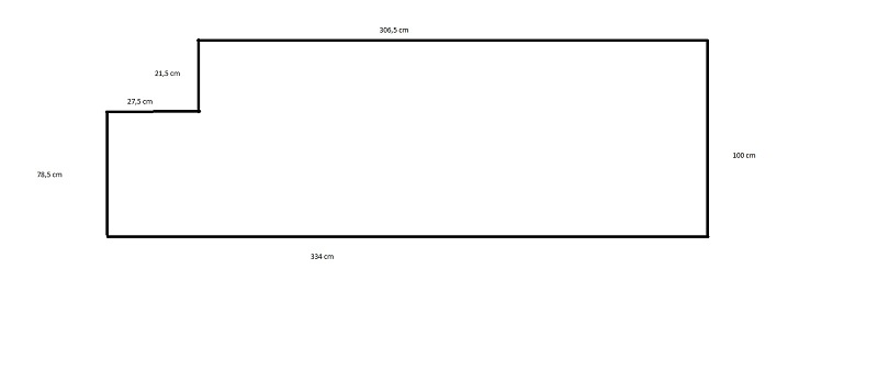

es fehlt auch die Angabe, ob auf Fenster, Türen, Dachschrägen o.ä. zu achten ist.
Außerdem finde ich den Plan extrem unübersichtlich. Hier mal ein etwas lesbarerer Entwurf:Dieser Plan ist (den Zahlenwerten entsprechend) exakt maßstäblich gezeichnet, Maßstab 2 Pixel / Zentimeter.
Für Entwürfe darf ihn jeder Mitlesende gerne "verunstalten" und erneut hochladen.
Außerdem muss ich Datterich zustimmen: Der Platz ist nicht gerade üppig für H0.
Die Länge von über 3m ist zwar sehr schön, aber etwas mehr Tiefe (und wenn nur teilweise z.B. auf 120cm verbreitert) wäre sehr nützlich. Falls das nicht geht, würde ich auch von Maßstab H0 abraten und N vorschlagen.

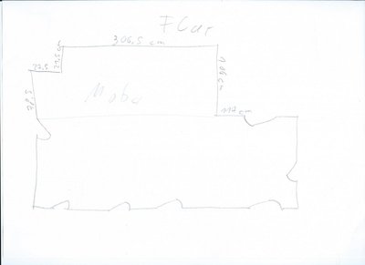

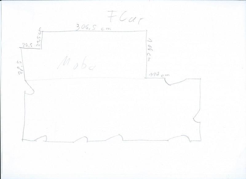

Auf 120 cm zu erweitern, wird schwierig, da die Anlage im Flur stehen wird.
Ich kann von Hand mal ne grobe Skizze machen, vom Flur, wenn es weiter helfen könnte.
Im Voraus sag ich auch direkt dabei, dass ich es mit solchen Zeichnungen nicht so habe, auf dem PC, geschweige denn, nen Gleisplan zu ertsellen.
Da hab ich 2 linke Hände bei.
Edit: Hab mal ne grobe Skizze angefügt
