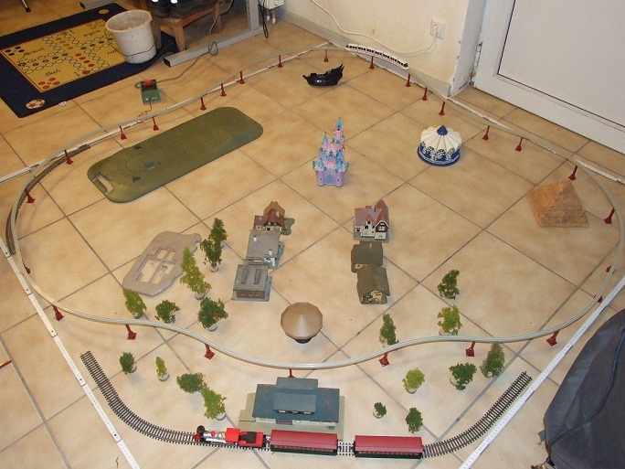

Aus dem ersten Bild ist zu erkennen wie ich das ganze Aufstellen möchte.
Natürlich kommt der Freizeitpark auf eine Platte.
Auch der Bahnhof und die Mainstreet muß ich mir noch kaufen.
Diese Gebäude habe ich von meine Eisenbahn genommen um mal zu schauen, wie gro0 das ganze wird.
Die Maße der Anlage sind ca. 1,8 x 1,8m

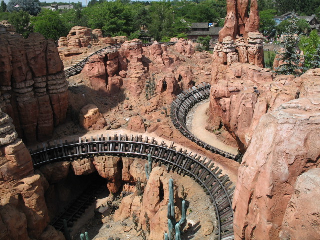

Unter anderem habe ich vor die Achterbahn "Big Thunder Mountain" zu bauen.
Diese Bahn gibt es natürlich nicht zu kaufen.
Die Bergvormationen baue ich selbst oder nehme Berge aus dem "Aquarium Zubehör".
