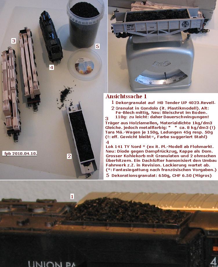

8) Meine Ansichten 2
Modellbau und Bastelei

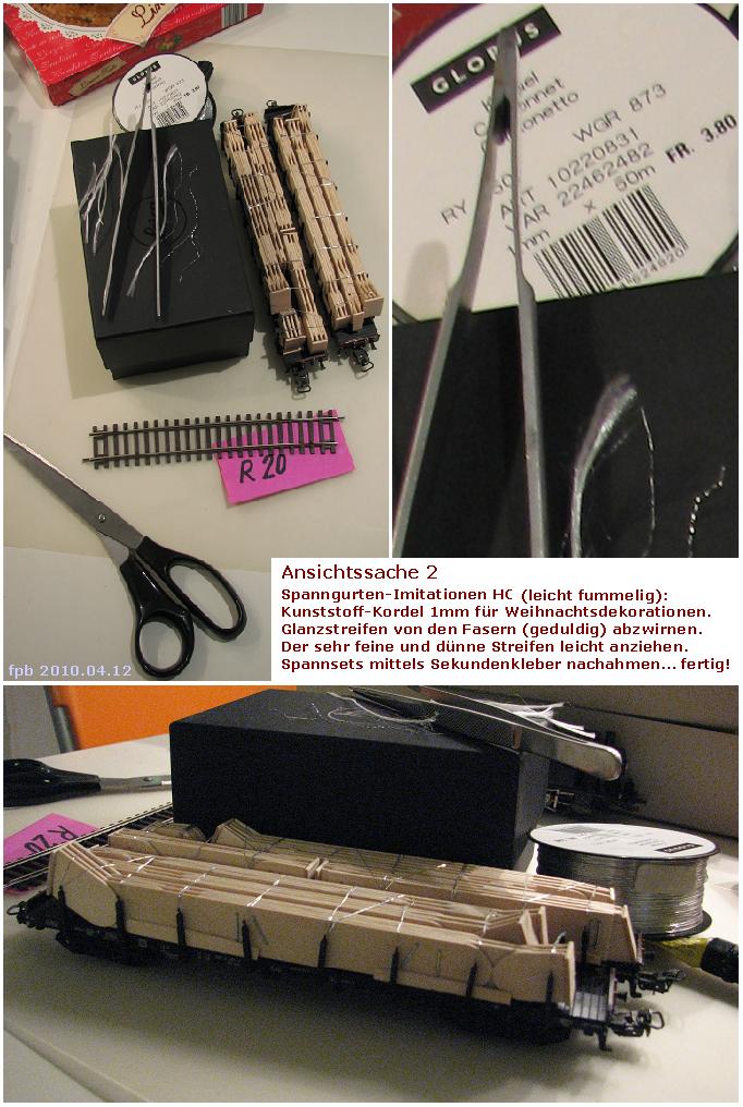

Ich habe Verständnis für's Nietenzählen, schätze aber das Aussehen, die Präsenz eines Modelles höher ein. Wertvoller sind genau "einstudierte" und akribisch exakt hergestellte Stücke in vielen Fällen schon...
Nun ja, hier geht's heute mehr um Materialen aus dem Haushaltsladen. Um einen Detail-Aufwand, der für den vorbeifahrenden Zug ausreicht: das festmachen der Ladung. Vitrinenmodelle verlangen nach mehr Päzision? Ja.
Die Wagen möchte ich immer so weit beladen, dass sie nicht abheben können, aber nicht so schwer, dass kein echter Zug zustande kommen kann. Da ist es wichtig, dass man sich den kleinsten Radius vor dem Bau gut überdenkt, selbst im Flachland.
Meine ganz persönliche Ansicht betr. HO Fahrzeug-Gesamtlasten wäre:
Wagen:40g/Achse
Zugmaschinen: 100g/angetriebene Achse. Alle Achse angetrieben, oder?
Ich stelle mir vor, wie eine Lok im Wendel den Zug HOCHzieht, während die Wagen runtergleiten möchten... Wie die Räder an die innere Schiene gepresst werden und die Spurkränze leicht aufspringen können!
Weil in der wirklichkeit der Zug in einer Kurve immer nach aussen flieht, (bergauf und bergab), ergibt sich aus der Kegelform am Rad eine Art Differenzial: das Rad aussen läuft auf einem grösseren Umfang als das innere. UND die Fliehkraft stellt die Fahrzeuge immer wieder auf!
Auf der Modellbahn werden die Züge wie Schlingen zusammengezogen. Das innere Rad läuft auf dem grösseren Umfang: das äussere Rad bremst und schleift, Drehgestelle entgleisen... je enger der Kreis, desto böser die Schlinge.
Gruss von François

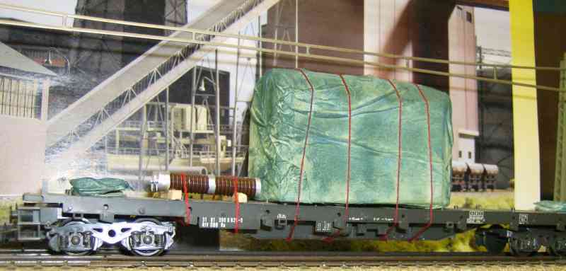

deine Spanngurte erinnerten mich an eine Bastelei meinerseits:
Der Flachwagen bzw. dessen Ladung, die unter einer Plane vor den Unbilden des Wetters geschützt ist.
Flachwagen (Liliput)), Kunststoff-Chassis mit Beladung unter Plane
Sieht aus wie ein Trafo, gell? In Wirklichkeit ist es ein relativ grob zugeschnitzter Klotz aus Styrodur. Die "Plane" ist eine Lage Papiertaschentuch, die mit grüner Acryl-Farbe (Revell) und viel Wasser solange bepinselt wird, bis
  • a) die Plane gut auf der Kontur des Ladegutes anliegt und
    b) eine verwittert-grüne Färbung in das Papier eingezogen ist.

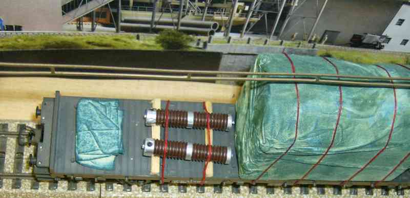

Vor dem "Trafo" liegen die Isolatoren auf Sicherungs-Hölzern (Zündhölzer, zwei Mulden hineinschnitzen). DAS ist es, was den Betrachter den Trafo vermuten lässt. Wären dort eine Rutschbahn und ein Schaukelgerüst verzurrt, dächte jeder, dass ein Gartenhaus unter der Plane steckt.
Leihgabe aus dem Umspannwerk: zwei Isolatoren
Die Spanngurte schließlich sind einfach rotes Stick-Garn. Dieses ist in der Beschaffung wesentlich angenehmer, als die Weihnachts-Kordeln aufzudröseln. Außerdem ist es von hause aus eher flach als rund im Querschnitt. Die, noch feuchte, grüne Farbe sorgt automatisch für einen gewissen Grad an Verschmutzung der Spanngurte.

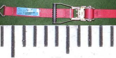

Etwas fummelig ist die Herstellung der Spann-Ratschen-Schlösser*:
Makroskopische Aufnahme eines H0-Ratschen-Spanngurtes
Da man ohnehin nicht viel davon sieht, sehe ich von einer Serienfertigung ab.
François bat mich noch, etwas zum Gewicht und der Achslast zu sagen. Mangels einer funktionierenden Waage in Reichweite müssen exakte Daten entfallen. Nur soviel: Der Waggon ist ein leichtes Exemplar mit Kunststoff-Chassis, der "Trafo" besteht aus Styrodur, wiegt also allenfalls ein paar Gramm. Im Grunde also das gewichtsmäßige Gegenstück zu François' Philosophie der hohen Achslasten.
*Das Bild ist natürlich KEIN Ratschen-Schloss in H0, die Skala ist ein Fake. :wink:

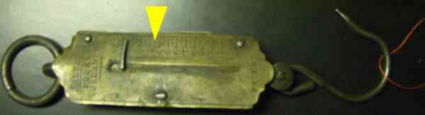

also: laut Typenschild (der blaue Lappen links im Bild) sollte der Gurt mit 2.000 daN (entspricht etwa 2.000 kg x m/s²) belastbar sein. In 1:87 wären das etwa 23,0 kg.
Modernste Prüftechnik hat jedoch ergeben:
Der Gurt reißt bereits bei einer Last von 3,5 kg. Auf 1:1 hochgerechnet wären das nur 304,5 kg (~daN). Das gezeigte Modell würde einer fachgerechten Prüfung durch befugte Kontrollbeamte NICHT genügen. Verwendung also auf eigene Gefahr.
Hier noch ein Foto aus unserem Prüflabor:
Salter's Pocket Balance, 0 - 10 kg, Patented; gelbe Marke bei 3,5 kg
:wink:
