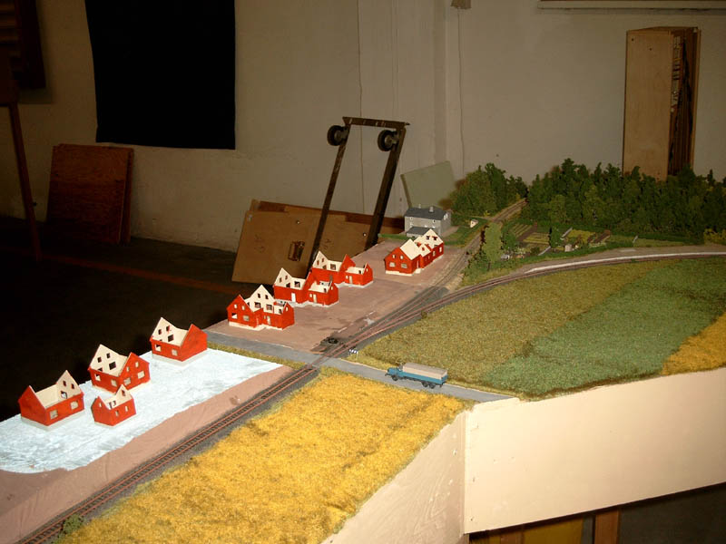

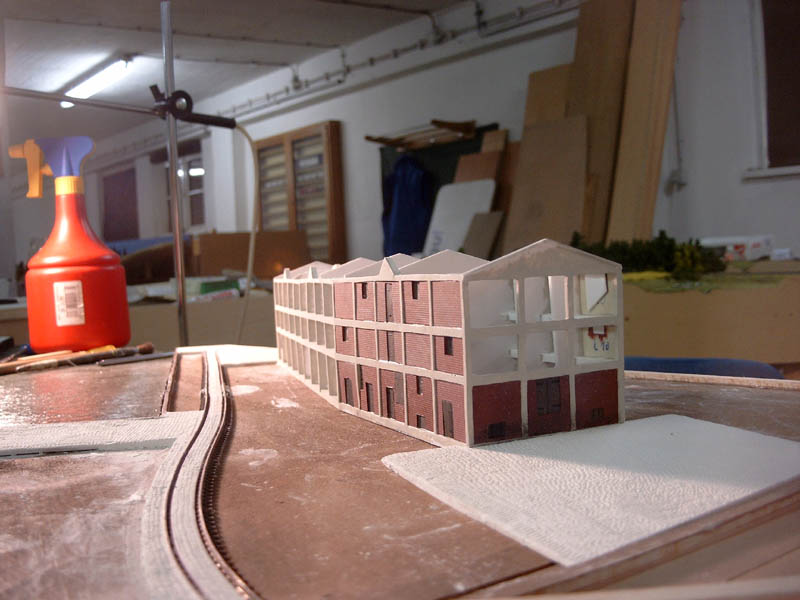

Auf einem Bild sind Wandteile zu sehen, hier ist das Gebäude gerade im Bau: Viele Häuser, die im Original nach weitestgehend nach dem selben Bauplan gebaut wurden: Hier wurden die Wände alle mit Resin hergestellt. Das graue Haus im Hintergrund ist eine Einzelanfertigung aus Polystyrolplatten. Dafür eine Form herstellen, lohnt nicht, da man die Urmodelle der Wände ja auch gleich für das Modell nutzen kann...
