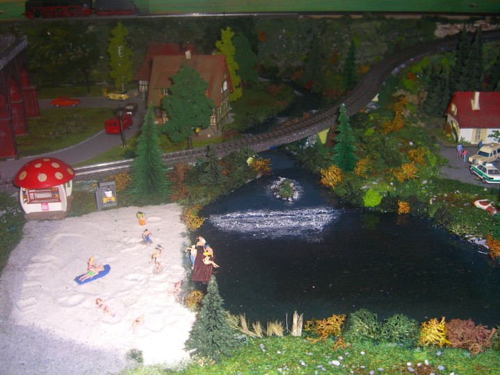

Kallo Kai besten Dank für Deine hilfe. Hier das erste Bild. Ich hoffe das es klappt
http://img366.imageshack.us/img366/783/img06463jp.jpg

Das Gießharz, das ich meine ist wie das von C*, obwohl es ein wenig stinkt. Außerdem muss man sobald die Polymerisation eingesetzt hat gut kühlen, damit das Harz nicht zu heiß wird und reißt (von daher dürfte es zu Flussnachbildung tatsächlich etwas ungeeignet sein, zumindest wenn der Fluss sehr tief wird).Mr. E-Light hat geschrieben:Ganz ehrlich: von diesem Harz würde ich abraten! Ich habe ein solches Harz (von einem anderen Hersteller, dürfte aber prinzipiell gleich sein) selber mal auspropbiert - das Zeug stinkt barbarisch (zumindest in der Verarbeitungsphase) und ist für den Innenraum somit kaum zu verwenden. [...] Ganz nebenbei ist die richtige Dosierung des Härters aus der Tube äußerst schwierig. Wenn es sogar ziemlich das gleiche Harz sein sollte, welches ich oben erwähnte, dann behält es sogar nach dem Aushärten eine klebrige Schicht, die erst wegpoliert werden muß.
Bei Conrad (schon wieder...) gibt es ein Harz mit Härter - beides Flüssigkeiten -, das ebenfalls klar aushärtet, relativ günstig ist und vor allen nicht so extrem "duftet" ... [...]

Sehr schöne Badeidylle
Hallo Klaus!
Wirklich super geworden dein See!
Welches Harz hast du jetzt genau verwendet?
Ist das Harz transparent ausgehärtet?
Ich möchte einen ca. 1cm tiefen Bach gestalten, man sollte aber in jedem Fall den Grund sehen (also kein blaues Wasser)

Moin zusammen,
hier nur mal meine Erfahrungen zur Harzverabeitung (die allerdings aus dem RC-Modellbau stammen)
Besser Epoxy statt Polyesterharz - weil härtet ohne 'klebrige' Oberfläche aus, bleibt aber leicht elastisch.
Aber: Harzsysteme werden warm bis Heiß beim Aushärten (kann je nacht Untergrund problematisch werden) Beim Aushärten entstehen Dämpfe (die man beim Epoxy allerdings nicht riecht).
Bei Epoxy muss das angegebene Mischungsverhältnis unbedingt genau eingehalten werden - ansonsten härtet das Zeug nie aus. Die Mischungsangaben beziehen sich i.d.R auf Gewichtsanteile - als wiegen und nicht messen.
Meinen Hafen habe ich damals einfacher gestaltet. Ich hatte mir aus dem Baumarkt ein Reststück einer Duschkabine besorgt. Die hatte zufällig genau die richtige Wellenstruktur. Von unten mit der gewünschten Abtönfarbe (bei mir en dunkles Blaugrün) und von oben mit Bootslack lackiert - und fertig war mein Hafendiorama.
Gruss Jürgen
