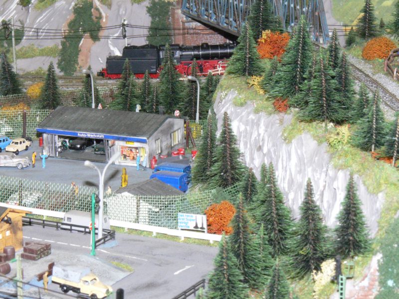

Fliegendraht in Streifen geschnitten und an Pfosten (Holz, oder Messing) geklebt kann ihn auch imitieren.
Hier ein Bild dazu. (ich bitte die schlechte Qualität zu entschuldigen)

@Günter:
Danke für das Bild. Sieht sehr gut aus. Für meinen Gittermattenzaun habe ich ja nun was gefunden. Aber diese Idee werde ich evtl. für eine andere Stelle in meinem Diorama verwenden. Dort bin ich aber noch nicht dran...
