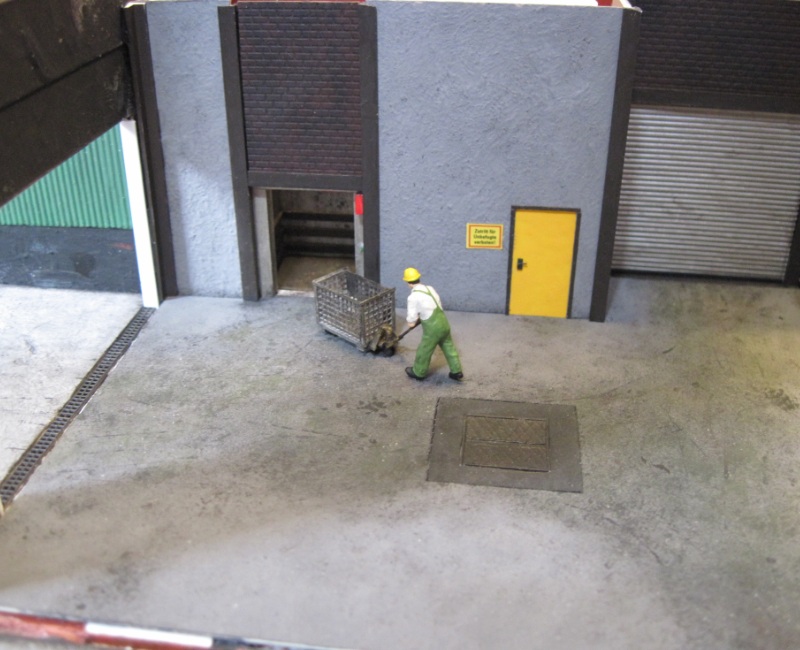

Nun, Revell hat nicht gerade meinen bevorzugten Massstab, und zudem ziehe ich zu 99% die Marke Eigenbau vor... Plastik dürfte aber Plastik sein.
Ein Beispiel? Gerne: Inneneinrichtung aus Kunststoff/Plastik mit Abtönfarbe bemalt:
http://forum.miniatur-wunderland.de/dow ... &mode=view
(ebenso der Bausatz, in dem diese Inneneinrichtung eingebaut wurde (einfach mal auf dem Bild links zum Tor rausgucken...)
