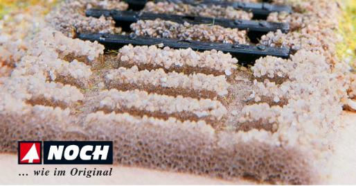

Wie ich schon schrieb wird man noch bei so manchem Händler Restbestände der Merkur Gleisbettung finden. Wenn Du genug für Deine Bahn zusammen bekommst kannst Du Dir die Styroplast Bettungen kaufen. Die 5m-Rolle ist die Mössmer Schaumgummi-Bettung. Ob sie Dir gefällt? Entscheide selbst:
Mössmer 1.jpg (10.87 KiB) 7125 mal betrachtet
Mössmer 2.jpg (10.53 KiB) 7125 mal betrachtet
(Alle Bilder von http://www.noch.de, © Noch GmbH Co. KG)

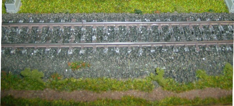

Die (für meine Begriffe) optisch befriedigendsten Ergebnisse hatte ich bisher NICHT mit irgendeiner Gleisbettung, sondern im Eigenbau.
Unterbau aus Styrodur (5 mm), Märklin K-Gleis, "Schotter" ist der Deko-Sand von TEDI, (€ 1,50 je kg-Flasche), Schienen mit Revell Aquacolor "gerostet", Schotter mit Dispersionsfarbe überwischt/abgestumpft.
Aber das ist meine Ansicht. Die Frage nach der Wiederverwendbarkeit der Gleise stellt sich bei mir nicht.
