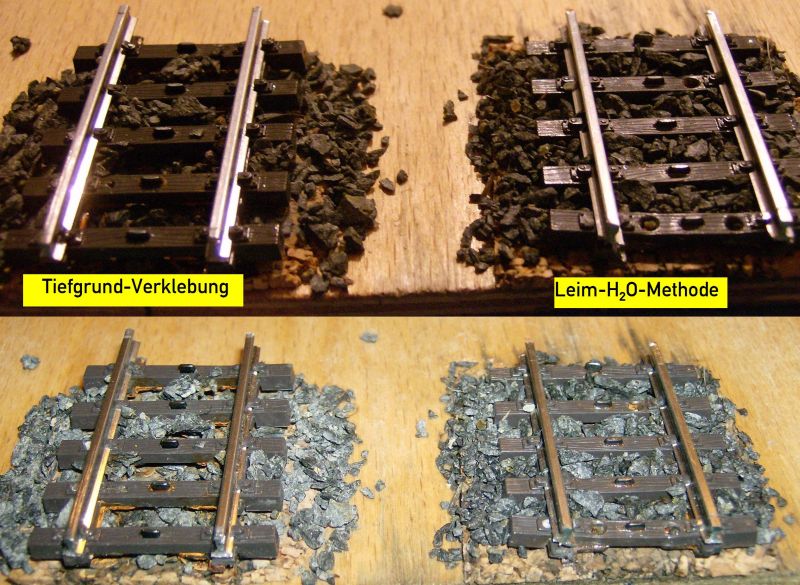

Re: Gleise einschottern
So, der Test ist angesetzt:
1 Stück K-Gleis, auf Kork-Unterlage, Schotter drauf (gesiebter Grauwacke-Split),
mit "entspanntem" Wasser benetzt, dann Tiefgrund eingeträufelt.
(Bei der Länge von 5 Schwellen wurden ca. 1,5 ml benötigt.
Vergleichs-Aufbau:
1 Stück K-Gleis, auf Kork-Unterlage, Schotter drauf (wie oben),
mit "entspanntem" Wasser benetzt, dann Wasser-Weißleim-Gemisch (~1:1) mit Pipette eingeträufelt.
Jetzt muss die Chose noch durchtrocknen.
Erster Eindruck: Man spart bei der "Tiefgrund-Methode" die Matscherei mit dem Leim.
Andererseits zeigt die milchige Farbe des Leim-Gemisches sehr schön, wo noch nachgeträufelt werden soll. Der Tiefgrund bleibt auf dem nassen Schotter nahezu unsichtbar.
In zwei Tagen wissen wir mehr.

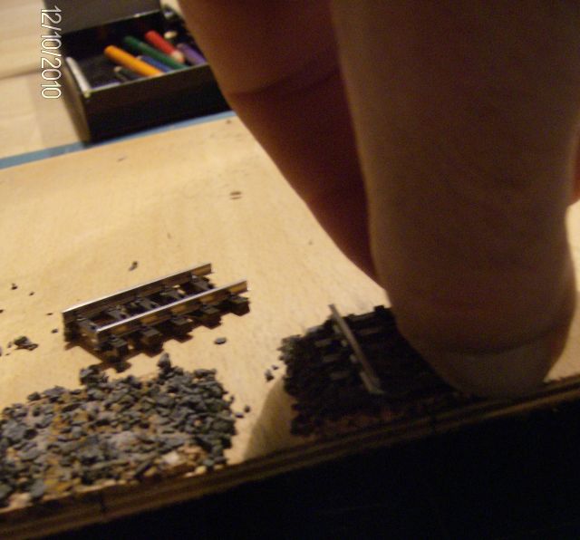

So, verehrtes Publikum,
Der Test von Sonntag ist trocken, hier das amtliche Endergebnis: Wenn jetzt jemand bemerken sollte, dass das da links irgendwie unsauber aussieht, so hätte er vollkommen recht: Beim leisesten Anstupsen löst sich der Schotter, schon das Ziehen der Pinboard-Nadeln riss das Gleis aus der Schotterung.
Fazit: Die Tiefgrund-Verklebung in H0 ist extrem kaputtgehbar.
Rechts daneben verleimt. Hält wie gewachsen.
Ich kann das ganze Brett am Schienenprofil hochheben, ohne Schrauben, nichts bröselt.
Fazit: Leim. Sonst nichts.
Gruß und Blues ("Das ist Lei-em! Starker Stoff!" Elwood Blues)
Bedenke: Das Rezept war von einer N-Spur-Seite. Da hat der Schotter kleinere Körner.
Außerdem erinnere ich jetzt nicht, ob die Gleise dabei verschraubt oder genagelt waren
und es auch nach dem Schottern bleiben.
Letztlich kann man auch nicht ausschließen, dass ich durch das "Vornässen" eventuell den Tiefgrund zu stark verdünnt habe.
Wie auch immer: die Leimgeschichte hält. Ohne Nägel oder Schrauben.
