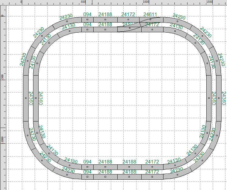

Ich mutmaße mal. Du suchst Gleispläne in H0. Welches System, wenn die Rückfrage erlaubt ist?
Auf 135 x 155 cm bringt man allerdings nicht viel unter. Viel mehr als ein Doppel-Oval ist da nicht machbar.
Z. B. so was:

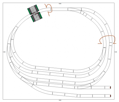

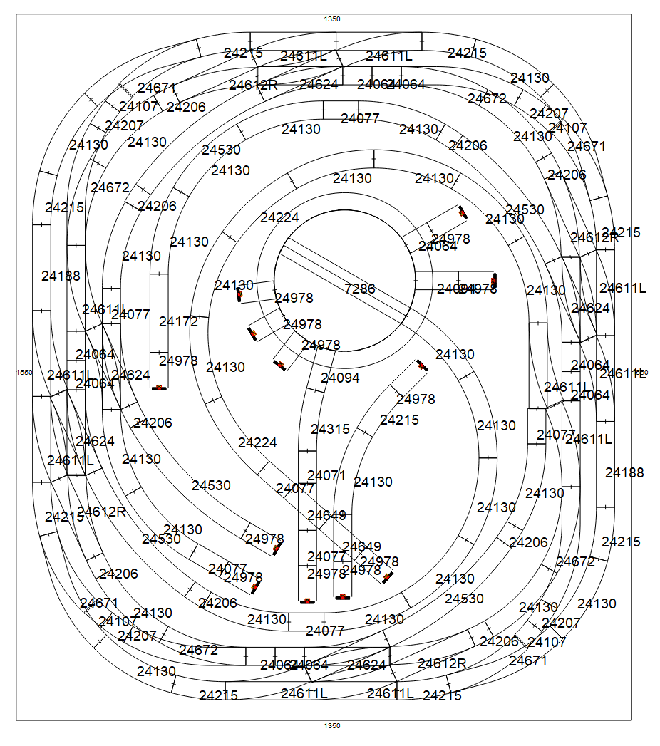

eine Fahr- und Rangieranlage mit einer Drehscheibe und rund 25 Weichen bekommt man mühelos unter. :lol:
Dann sollte man jedoch wenigstens die Drehscheibe unterirdisch bauen, damit darüber noch Platz für Landschaft bleibt.
Profihinweis: Zwecks Vorbildtreue habe ich wann immer es ging die großen Radien (Märklin 24530) verwendet. So sieht es etwas realistischer aus, wenn man z.B. einen 14-teiligen ICE 1 auf der Anlage verkehren lässt. ;)

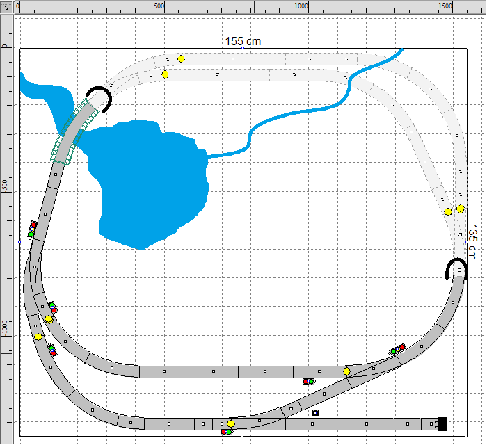

Aber auch auch den vorgegebenen Maßen lässt sich was Hübsches machen, wenn man das Thema entsprechend wählt.
Hier können wir uns einen kleinen Bahnhöf vorstellen, der einen Ausflugsort bedient.
Die Gleise sind mit etwa 800 bzw. 1000 mm Nutzlänge freilich nur für Kurzzüge zum Halten geeignet. Ein Dörfchen in der Mitte, vielleicht ein Badestrand und/oder ein Tretbootverleih. Im Hintergrund steigt das Gelände an und lädt zum Wandern ein, entlang des Gebrigsbaches der den Karsee links speist.
Möglicherweise findet sich auf dem Berge eine Burgruine oder ein sehenswertes Kloster.
Der Berg verbirgt zugleich einen minimalen Schattenbahnhof, was das abwechselnde Fahren von 3 bis 4 Garnituren ermöglicht. Die Nutzlänge von rund 1200 und 1300 mm böte sogar Platz für einen Zug aus BR 41 + sieben Schüttgutwaggons Bauart Fals, der dann natürlich den kleinen Bahnhof nur durchfahren darf.

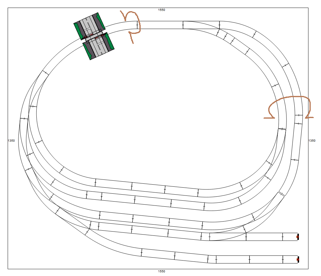

ich habe vorhin auch nochmal ein wenig mit meinem Gleisplanprogramm gespielt, allerdings ist mir Raility zwischendurch abgestürzt und ich konnte nur noch einen Screenshot (ohne Nummern) speichern, in den ich mit Paint zwei Tunnelportale eingefügt habe.
Es fehlt der Schattenbahnhof. :?
Wie auch Michas Plan legt mein Entwurf Wert auf eine gewisse Unsymmetrie. Es wird ein Durchgangsbahnhof mit zwei Kopfgleisen (etwa zur Güterverladung) dargestellt, dessen linker Anschluss eingleisig und dessen rechter Anschluss zweigleisig ausgeführt ist. Man denke sich dazu ein innen aufgestelltes Bahnhofsgebäude mit Hausbahnsteig und einen Inselbahnsteig zwischen Gleis 2 und Gleis 3. Die Gleise 4 und 5 können wahlweise durch einen weiteren Inselbahnsteig begehbar oder sogar von unten rechts aus mit Fahrzeugen befahrbar gemacht werden. Ggf. sollte man jedoch zu Gunsten eines Schattenbahnhofs auf ein Gleis verzichten...

Was mit an Stefans Plan nicht gefällt, ist, dass fast die Hälfte des verfügbaren Raumes mit Gleisen zugebaut wird.
Der "Tunnelberg" kann bei diesen Größenverhältnissen dann wie übergestülpt wirken, also wie die Plastiktunnel aus dem Zubehör der 70er Jahre.
In meinem Entwurf wollte ich den Sbf komplett verstecken und mich eben mit einem kleinen Thema bescheiden.
