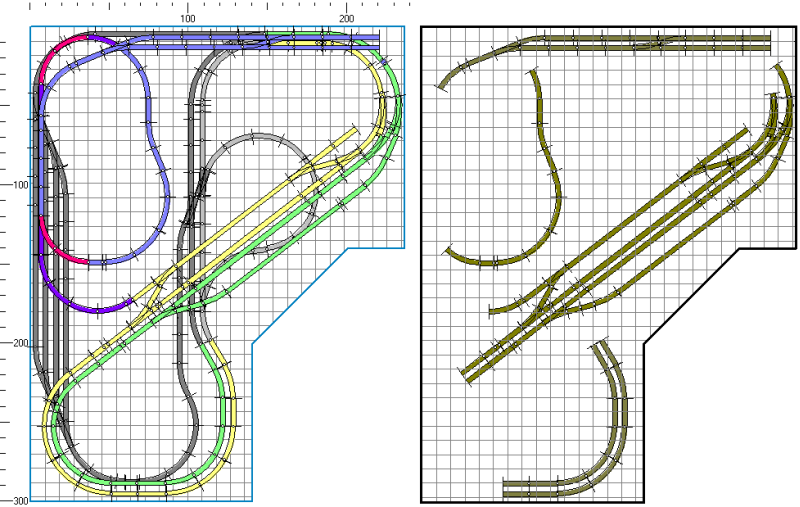

Wir erinnern uns, in einem anderen Thread stellte Jens (DNA) die Frage, ob es eine Software gäbe, die mit vorhandenen Gleisen einen Plan erstellen könne. Das haben wir zwar verneint, aber einen Gleisplan haben wir dann trotzdem entwickelt (mit WinRail).
Der oben erwähnte Ursprungsthread beschäftigt sich bereits mit anderen Plänen, so seht es mir nach, dass ich für diesen Abschluss des Entwurfs hier einen neuen Thread eröffne.

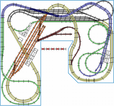

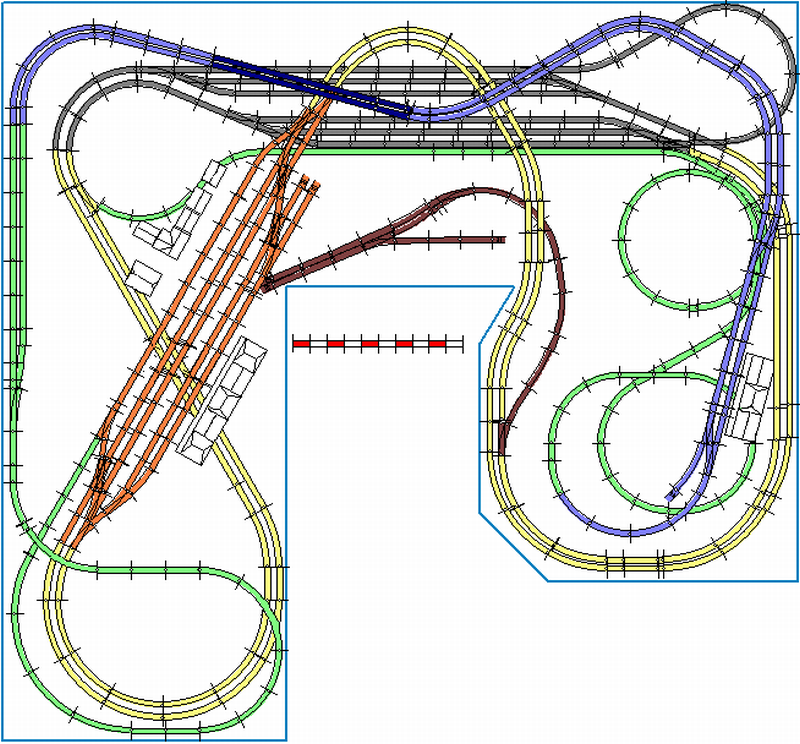

Nochmals: der letzte Entwurf, mit dem Jens und ich einverstanden waren:
wenn ich einen Gleisplan entwerfe, wächst bei mir im Kopf die zugehörige Landschaft gleich mit. Moderne Planungsprogramme können zwar 3D-Darstellung mit Landschaft, Bewuchs und Bebauung darstellen, aber für mich liegt der wahre Spaß woanders.
Ich nehme mir am Ende den fertigen Gleisplan, lösche alle „nicht sichtbaren“ (=unterirdischen) Streckenteile, drucke den Rest auf ein möglichst großes Stück Papier und spitze die Buntstifte.
Und je länger man daran ausmalt, umso mehr Einzelheiten entwachsen dem Papier, Geschichten verselbständigen sich, man hört förmlich die Wälder rauschen und die Züge über die Gleise rumpeln. So erwacht eine neue, kleine Welt zum Leben, mitsamt Bewohnern, Durchreisenden, man steckt selber mittendrin und möchte den Preiserlein die Hand geben.
Soviel vorausgeschickt zur Art und Technik, mit der das folgende entstand.

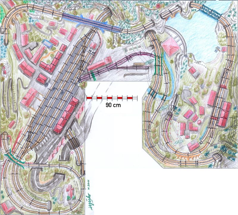

Darf ich nun alle Leser zu einem Rundgang durch die kleine, neu entstandene Welt einladen?
Mit dem D-Zug erreichen wir den Hauptbahnhof der kleinen Stadt Rubbenstein*. Der Anschlusszug nach Ober-Rubbenstein* fährt erst in einer Stunde. Zeit genug für eine Stadterkundung.
Vor dem Empfangsgebäude steht ein Wegweiser: „Wallfahrtskirche St. Blasius* (15 min)“ und weist nach Süden. Wir marschieren den Fußweg neben der Straße entlang durch eine Unterführung, die Straße fällt weiter ab um, nach einer weiteren Unterführung und einem Bahnübergang dem Gewerbegebiet zuzustreben. Wir zweigen jedoch in der ersten Kurve ab und sehen die prachtvolle Barockkirche auf dem Hügel vor uns, komplett mit eigenem Friedhof.
Zurück zum Bahnhof. JENSeits liegt das kleine Städtchen, wo wir in kleinen Läden unseren Proviant ergänzen. Noch ein Schild: „Pilgerkapelle St. Nikolaus* (2,5 Stunden)“ weist diesmal nach Norden. Der Pilgerweg scheint unter dem mächtigen Stahl-Viadukt zu beginnen. Nein, soviel Zeit haben wir nicht, auch den Besuch der Ruine Rubbenstein*, die dem Ort den Namen gab, und die wir im Westen auf der Höhe erkennen können, müssen wir uns verkneifen. Aber so viele Attraktionen rechtfertigen doch schon diesen recht leistungsfähigen Bahnhof.
Auf Gleis 5 schmaucht bereits eine urige, kleine Dampflok vor sich hin, drei altertümliche Personenwagen am Haken. Hinein, schon geht’s los. So schnell es die alte Dame vermag, keucht sie nach Süden, vorbei an einem Gehöft, bietet uns noch mal den Anblick der Pilgerkirche (von der Ostseite) und quert dann die Bahnhofsgleise auf einer Blechträgerbrücke, bevor die Trasse im Tunnel verschwindet. („Jetzt müssten wir unter der Ruine sein!“) Wieder am Licht kreuzen wir das Tal mit der Stadt auf einem gemauerten Viadukt. Noch immer geht es aufwärts, jetzt dröhnt der Stahl-Viadukt unter den Rädern. Linkerhand erkennen wir Pilger, die sich schwitzend (wie auch sonst, an einem solchen Sommertag) einen schmalen Saumpfad hinaufquälen. Man winkt sich zu. Rechts ist der Blick ins Tal nicht so erhebend, Gewerbegebiet. Gut, muss es auch geben.
Plötzlich : Dunkel. Ein Tunnel. Und genauso schnell wird es wieder hell. Im Sonnenschein glitzert uns der Stausee an. Keiner von uns verschwendet einen Blick auf die Berge, wo man die Pilgerkapelle erspähen könnte. Noch mal: dunkel-hell, und nun schiebt sich das Dampfross über eine Stahlfachwerkbrücke, die die schmalste Stelle des Stausees überspannt.
Es pfeift, der Bahnhof Ober-Rubbenstein* kommt in Sicht. Keuchen, Quietschen, Rumpeln. Zug steht. Hier wird noch „per Hand“ angesagt: „Oooober-Rubbensteiiiiin*. Vierzig Minuten Aufäääänthaltttt!“ (Der Stationsvorsteher kann es wirklich mit 4 „t“ aussprechen.)
Hier wollten wir hin. Und für länger als 40 Minuten. Bei Dämmerung geht noch ein Zug.
Das Dorf gibt nicht viel her: ein Kiosk, ein Tante Emma-Laden, wenn nicht gerade Schützenfest ist (auf dem Platz am Ende der Dorfstraße). Aber es gibt den Bootsverleih. Schnell einen Ruderkahn gechartert und einen stille Badebucht am Stausee angesteuert.
Nach dem Bade gehen wir am Kriegerdenkmal* vorbei und halten noch Einkehr im Gasthaus, das mit Bierpavillon auf einem natürlichen Aussichtsplateau liegt und den einfallsreichen Namen „Seeblick“* trägt. Für Kenner führen von hier ein kurzer Fußweg und eine Treppe hinunter zur Staumauer-Krone. Und wer klettern kann, kommt an der anderen Seite auch in drei Minuten zur Kapelle hinauf. Von der Mauer genießen wir noch den Blick ins Tal: Das Generatorhaus (zu unseren Füßen) und das Umspannwerk (jenseits der Bahnlinie), wo es heute recht spannend zuging: Ein neuer Transformator wurde per schwerem Autokran vom Tiefladewaggon an seine Position gehievt. Die Monteure sind für heute fertig, die Freileitung, die sich den Berg hinauf kämpft, hat wieder Saft. Und in der Ferne, gegen den Sonnenuntergang grüßt die Ruine.
Es pfeift: Am Bahnhof Ober-Rubbenstein* steht die letzte Lok für heute schon unter Dampf.
das hört man im ganzen Ort. Und man hat dann auch Zeit genug, den Bahnhof zu erreichen.
Einsteigen, Trillerpfeife, Abfahrt. Abwärts geht die Fahrt irgendwie flotter, und im Hauptbahnhof wartet schon der D-Zug, der uns nach Hause bringt. Ausfahrt Richtung Norden, ein Tunnel mit Kurve, vorbei am Wasserkraftwerk und nach einer langgestreckten Kurve verschwindet auch dieser Zug vorerst in einem Tunnel…
Und wovon träumt ihr?

Alle (Hoch-)Achtung! Eine wirklich gelungene Demonstration, was man so alles "ganz einfach" machen kann. Sehr hübsch und sehr vorbildlich. Bestimmt wirst Du Dich vor Aufträgen in Zukunft kaum retten können
Bewundernde Grüße aus Darmstadt

Danke, Alf, für die netten Worte.
Und das beste daran: solange ich kein Geld dafür nehme, kann ich mir immer aussuchen, welche Aufträge ich bearbeite und welche nicht.

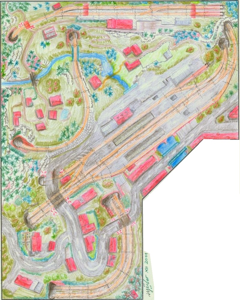

N'Abend zusammen,
kurzer Zwischenbericht.
@ Scoty81: Die Ausgestaltung schreitet voran, das "Unterdorf" ist soweit fertig. (Zu sehen gibts aber erst nach vollendeter Vollendung)
Nur einen Tipp vorab: Ich würde den Bereich unterhalb des Bahnhofs, also in der Kehle zwischen den Anlagenschenkeln, als komplett herausnehmbares Segment fertigen. Damit kannst du einerseits leichter an den Bahnhof ran (wenn da was zu reinigen oder wieder aufzugleisen ist), andererseits kann man so ein "Brett" am Basteltisch viel bequemer gestalten als in eingebautem Zustand.

Re: Gleisplan, den man ohne Software gestalten kann.
N’abend zusammen,
nun endlich die Ausarbeitung (in Buntstift-Coloration) der Gleisanlage, die ich mit Björn (alias Scoty81) in dem anderen Thread entworfen hatte.
Zur Wiederholung: Das ist der letzte, gemeinsam verabschiedete Gleisplan. (Ob Björn jetzt genau so baut, weiß ich natürlich nicht.) Die Strecke teilt sich in drei Stromkreise:
Gelb: Vom Hbf südwärts, Schleife, in den Untergrund. Dort entweder durch Wendeschleife wieder zurück (auf das Gegengleis) oder weiter und von Norden her in den Hbf.
Grün: Ausfahrt aus Hbf nordwärts, in den Schattenbahnhof (Sbf, der auch eine Wendeschleife bildet) oder im Süden wieder ans Tageslicht und nach Schleife Einfahrt in den Hbf von Süden.
Blau (rot deutet die engen Radien (Industriekreis) an): Von Gleis 1 des Hbf fährt ein Wendezug nach Süden aus. Über eine verdeckte Kehre erreicht er ein Hochplateau, nach einer weiteren Tunnelkehre die Einfahrt in den Bergbahnhof (Bbf). Dort könnte ein Zug „Kopf machen“, eine Wende-Garnitur kann ohne Rangiermanöver wieder talwärts ausfahren.
Rechts im Bild, einfarbig getönt, der Anteil an der Gesamtstrecke, der nach meiner Vorstellung sichtbar sein sollte. Alles andere ist in Unterführung, Tunnel, unter Tage versteckt.
Die Beschreibung der zugehörigen Landschaft folgt.
Der Bahnhof von Schottweiler* ist mit vier Gleisen großzügig ausgelegt, zumal der ICE hier immer nur durchrauscht, ohne jemals zu halten. Das Empfangsgebäude fand gerade noch Platz vor dem dahinter steil ansteigenden Gelände; die Zufahrtsstraße am westlichen Ende quetscht sich regelrecht an einer steilen Stützwand entlang.
Unterhalb des Bahnhofs (südlich) findet sich ein Viertel mit Mietshäusern. Hier wohnen die minder privilegierten, hier fährt einem der Zug (gefühlt) direkt durchs Schlafzimmer und über den Balkon. Direkt neben dem Fluss, den die Hauptstraße überquert, findet sich noch ein Pendler-Parkplatz mit Eingang zum Fußgängertunnel. Am Bahnhofsvorplatz ist neben der Bushaltestelle, dem Wendeplatz und der Zufahrt zum Güterschuppen einfach nicht genug Raum für eine P+R-Anlage.
Weiter südwestlich, nach dem ersten Bahnübergang, schließt sich eine Siedlung mit schmucken Häuschen an, rechts und links der Straße, die sich bergan windet. (Schaut man in der zweiten Kurve nach Südosten, kann man noch ein Kapellchen* zwischen den Tannen entdecken.) Kurz vor dem zweiten Bahnübergang zweigt noch die Landstraße ins Nachbardorf ab. Sie führt zwischen der Kirche* (nebst Friedhof* und Pfarramt*) und dem Gasthaus „Drei Birken“* mit seinem legendären Biergarten hindurch direkt in den dunkeln Wald. (Das gehört einfach so: Der Gastwirt ist IMMER gegenüber der Kirche.)
Wir folgen jedoch der Hauptstraße, 3 Gleise sind zu überqueren. Linker Hand erhebt sich ein mächtiger, schroffer Fels, der gerade noch einigen robusten Nadelgehölzen ausreichend Nährboden bietet. Die Bahn hatte keine andere Chance, als ihn mittlings zu durchtunneln.
Am Bahnhof betrachten wir vor Abfahrt des Zuges noch das Hinterland: In einiger Entfernung liegt ein Gehöft zwischen den alm-ähnlich anmutenden Weiden. Die Zuwegung zum Güterschuppen verläuft am östlichen Ende buchstäblich im Sande und scheint als unbefestigter Weg die Alm zu erklimmen und zu eben jenem Gehöft zu führen.
Dicht bei dem Hof liegt ein kleiner Teich, mehr eine Ausspülung, die der dahinter liegende Wasserfall verursacht hat. Sogar den Steg kann man vom Bahnhof aus noch erkennen, der nach Westen in den Wald und zum alten Forsthaus führt.
Wir warten auf den Zug. Kurz zuvor ist noch ein kleiner Nahgüterzug in dem Tunnel verschwunden, von dem wir wissen, dass er die Strecke nach Ober-Michelsberg* beinhaltet.
Wenn das man passt! Zug kommt, Einsteigen, Abfahrt. Und schon sind wir im Tunnel, der kein Ende nehmen will. Als wir endlich ans Licht kommen, befinden wir uns bereits hoch über der Talsohle, auf einer Art Plateau. Gutshof und Forsthaus liegen nun weit unter uns, rechts umrunden wir ein Dörfli* mit eindeutig alpenländischem Charakter. Nach einem, mehr oder minder runden, Halbkreis ums Dörfli taucht der Zug erneut in das Felsmassiv ein, das so wirksam das Oberland von den Talbewohnern zu trennen vermag. Kein Weg und kein Steg führen durch die Felsenwelt, sämtliche halbwegs ebenen Stellen sind mit Kiefern und niederem Gesträuch überwuchert.
Wieder zu Tage getreten passieren wir noch einen Behelfs-Übergang aus Holzbohlen, sehen rechts noch mal Dörfli, nun aus beträchtlicher Höhe und kommen an einem kleinen Chalet vorbei, bevor der Zug in den zweigleisigen Bahnhof einläuft. Kaum zum Stehen gekommen, rollt auf Gleis 2 der Nahgüterzug von vorhin an, der nur auf den Personenzug gewartet hat, um die eingleisige Stecke nunmehr bergab befahren zu können.
Vom Bahnhof aus führt ein Schotterweg nach Westen, am Chalet vorbei nach Süden ins Dörfli. Das geringe Aufkommen an Güterverkehr kriegen die Bergbewohner hier noch immer mit Pferd und Wagen bewältigt. Außerdem zweigt am Bahnhof der Weg ins Tal ab, den man von hier oben sehr gut überblicken kann: In Serpentinen hinab zum Gutshof, weiter nach Osten und in einer Kehre endet er – am Bahnhof in Schottweiler*, wo unser Rundgang seinen Anfang nahm.
Danke fürs zusehen und mitlesen; Fragen, Anregungen und Kritik immer willkommen.
* Der Erbauer der Landschaft ist selbstverständlich frei in seiner Gestaltungshoheit, die vorgeschlagenen Orts- und Anwesens-Namen nach eigenem Geschmack, Bekenntnis oder Überzeugung zu ändern, zu ergänzen oder wegzulassen.
EDIT: Bild durch eine farb-sattere Version ersetzt.
