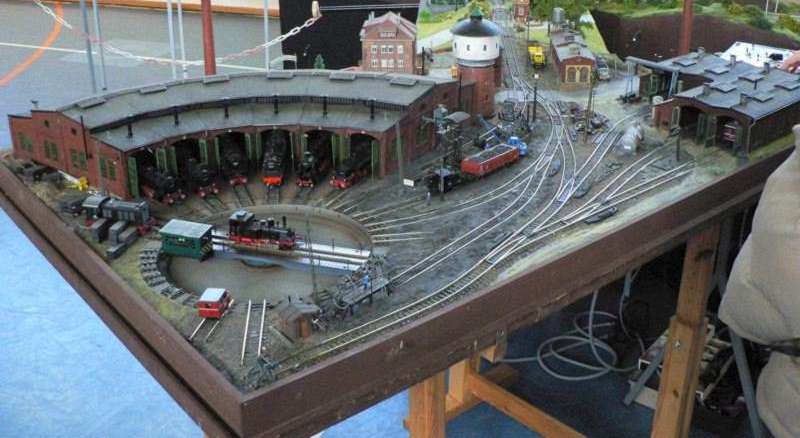

Letztens in Hannover gesehen:
Taugt vielleicht als Anregung, auch wenn´s in H0 ist.
