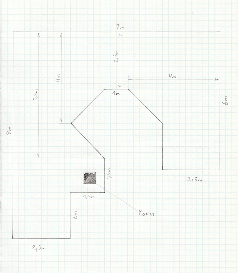

Ich würde euch um Anlagen / Gleisplan Tipps und Ratschläge zu meiner Grundfläche bitten
Mein Vorhaben wäre eine U-Form Anlage.
Ich habe dazu die mögliche Grundfläche skizziert.
Meine Vorstellungen wären

Welche Gleisplan Software könnt Ihr mir hierfür empfehlen ?
Danke für eure Unterstützung

Zu Deiner Frage nach der Gleisplansoftware würde ich Dir einen Blick auf Railroad-Professional empfehlen. Findest Du hier: http://lmgtfy.com/?q=Railroad-Professional
Da kannst Du beliebige Grundplatten einfach mit der Maus erstellen (quasi "zurechtziehen" - Maße kriegst Du dabei angezeigt) und Dein Gleissystem (Roco Line) ist auch als Bibliothek dabei. Was mir am meisten gefällt, ist die intuitive Bedienung (so über rechte Maustaste und Kontextmenü bei jedem Gleis und so). Und das online-Handbuch erklärt auch alles ziemlich gut (ist für mich immer ganz wichtig). Da gibt's z.B. ein Kapitel mit lauter ToDo's (Wie mache ich was?) für typische Situationen beim Gleisplanen. Sowas bringt mir persönlich immer am meisten.

Hallo Peter,
wie Pufferknutscher(???) bereits geschrieben hat, ist Railroad sehr empfehlenswert.
Habe mit dieser Software auch meine Anlage geplant.
Auch U-Form, allerdings Mä-C-Gleis.
Viele Grüße und viel Spaß beim planen!
