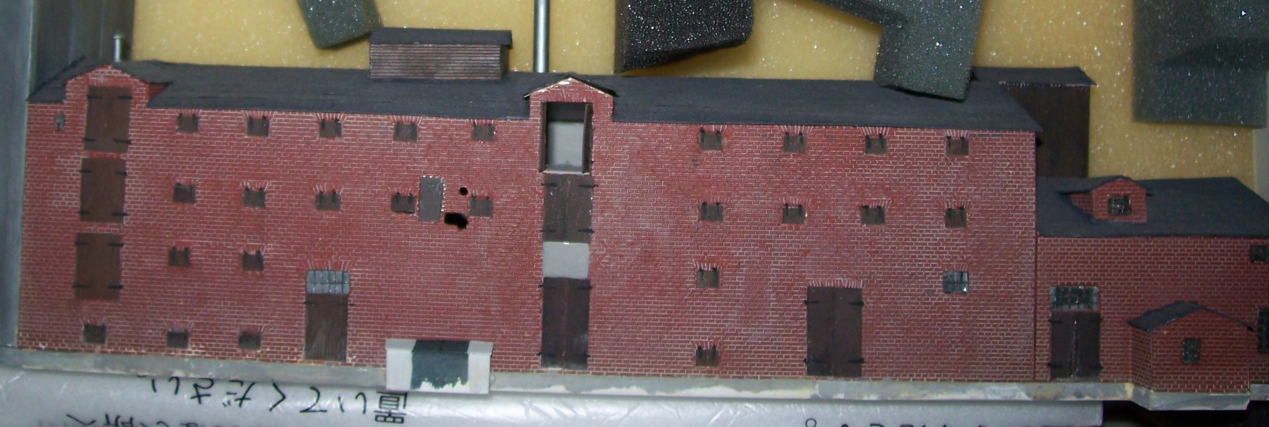

Hier ist mal ein Suchbild:
http://666kb.com/i/bah8gsav7i202kj3u.jpg
Für den Bau reichte eine Platte nicht. Wo ist die Stelle, an der die beiden Auhagenplatten aneinanderstoßen?
Kai

Ich gebe mich geschlagen und rate wird drauf los: Links neben der mittleren Gaube?

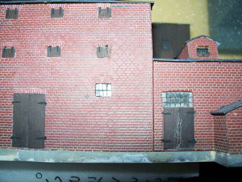

Dieser Speicher hat Wände, die aus mehreren Teilen bestehen:
Allerdings nicht wegen der Größe der Teile, sondern, weil die vorspringenden Bereiche noch mit einer 0,5 mm starken Polystyrolplatte verstärkt wurden.
Man erkennt vielleicht, daß die eine Fuge geringfügig breiter ist.
Kai
Falsch! So ziemlich genau an der rechten Seite der letzten Fenster/Luken:jande hat geschrieben:Ich gebe mich geschlagen und rate wird drauf los: Links neben der mittleren Gaube?
Kai
