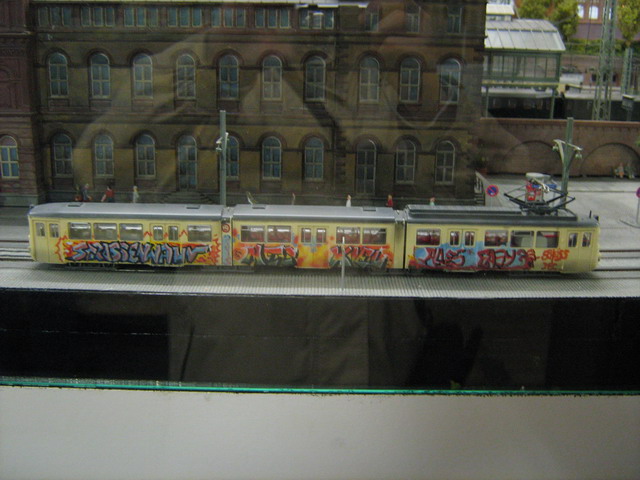

Ich dachte zu Begin an Graffiti auf Modellzügen
Aber ich glaube sowas lässt sich weder mit Airbrush noch mit Pinsel in H0 nachbilden. Da hilft dann nurnoch das Foto zu bearbeiten und ein Decal daraus zu machen...
Aber sowas müsste doch theoretisch machbar sein, oder?
Schöne Grüße Martin
PS:Leider ist das Mitglied, das diesen Zug für den MEC Kiel gemacht hat nicht mehr im Verein....
Schöne Grüße Martin
