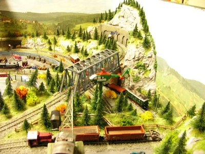

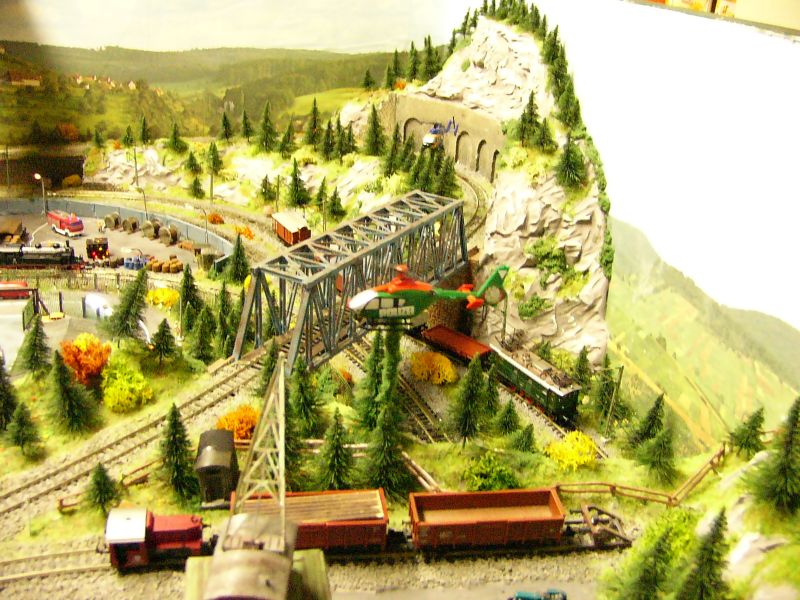

auf meinem Testbrett schraubt ein Huber rum. Er ist auf einem Messingröhrchen, das zur Tarnung grün beflockt wurde, befestigt. Die Rotorblätter sind auf einem Messingstab befestigt. Dieser ist durch das Röhrchen geführt und wird über einen Treibriemen, der mit einem Motor verbunden ist, angetrieben. Heben und senken wird nicht dargestellt.
Bessere Fotos und solche vom Antrieb kann ich zur Zeit nicht erstellen. (In der Werkstatt brauche ich zur Zeit den Platz zum Bau eines Blitzeffektgerätes für die Fotografie)

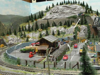

ich habe doch noch ein uraltes Bild gefunden. Es sind 2 Hubis mit drehenden Rotorblättern.
