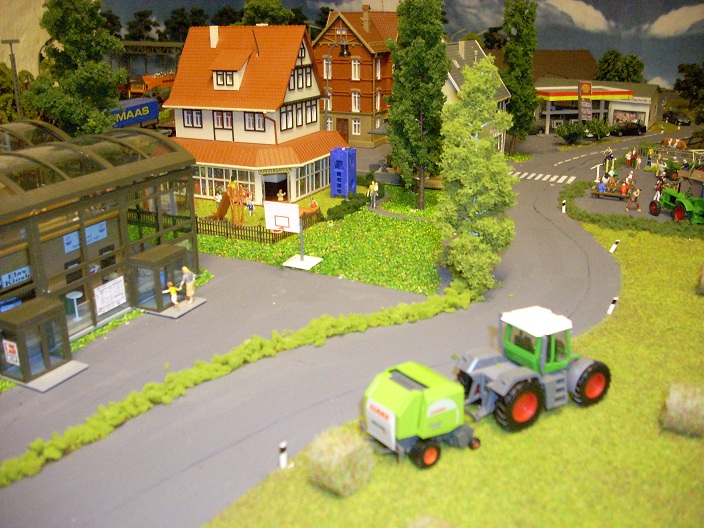

Ich habe auf meiner Anlage eine Heuernte nachgestellt .Dafür nahm ich die Rundballen von Faller .Diese habe ich mit Leim eingepinselt und mit Grasfasern eingestreut .

Es wird dann wohl die Methode mit dem Bestreuen von einem Zylinder. Ich sollte sowieso noch irgendwo Grasfasern liegen haben.
Und es geht mir eigentlich nur um eine Ladung für einen Traktoranhänger. Die Problematik mit der gemähten Wiese erledigt sich dadurch - aber Danke
