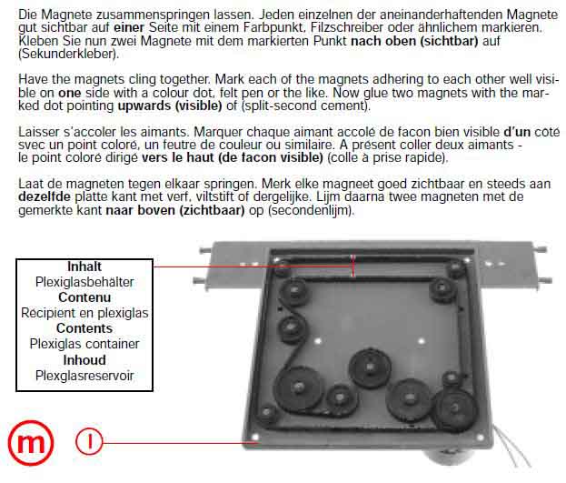

Ich habe zu Weihnachten den Faller Güterschuppen bekommen. Ich bin auch schon fast fertig, jedoch laufen zwei Figuren mit Magneten über Zahnriemen. Man soll die Magnete auf das Gummi kleben, aber dann ziehen die sich immer an und der Kleber hält nicht. Habe ich da was falsch gemacht?

Sind die weit genug auseinander?

welcher Kleber wurde verwendet?

Der "normale" Faller-Kleber hält da nicht richtig,stattdessen sollte man Sekundenkleber verwenden. Außerdem ist darauf zu achten, dass die Magnete an den Führungsrollen nicht hängenbleiben

der Kleber sollte elastisch sein. "Normaler" Sekundenkleber ist das nicht.

aber in der Anleitung steht, dass man Sekundenkleber verwenden soll

es gibt auch Sekundenkleber, der elastisch ist.

http://cgi.ebay.de/Pattex-Sekundenklebe ... 40ffe99721
Der sollte dir helfen können.

Erstmal vielen Dank für die Antworten. Die Magnete müssen mit 1 cm Abstand von einander über diese Zahnriemen laufen. Versucht habe ich es mit dem Faller Kleber, aber es stimmt, in der Anleitung wird auf Sekundenkleber verwiesen. Werde mir wohl mal Pattex holen. Meint ihr, dass der stark genug ist (wegen dem Abstand, in dem die Magnete aneinander vorbei laufen).

das ist zu befürchten.
