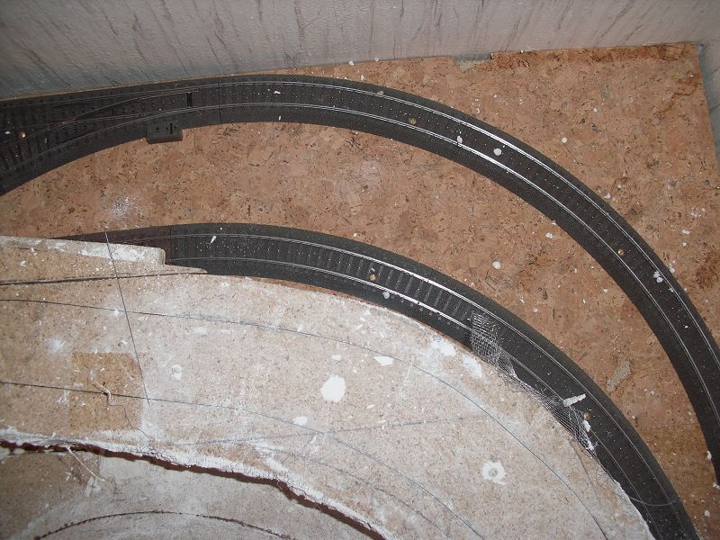

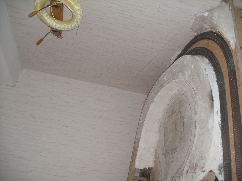

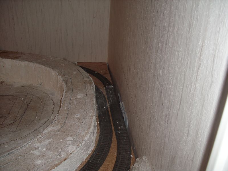

Hallo Leute,
ich hab ein kleines Problem, ich weiß nicht wie ich den Zug verschwinden lassen könnte. Ich hoffe ihr könnt mir helfen bzw Ideen oder Anregungen geben. Die erforderlichen 9 cm für ein Tunnelportal wären erst in der hinteren kurve des 2. Bildees alles andere da vor ist zu klein.
Ich hofffe ihr könnt mir helfen, da ich in der nähe auch kein vergleichbares Objekt habe , wo ich schauen kann wie es im Orginal passiert
Danke schon mal im Vorraus
MFG Marvin

Hallo, Marvin!
Grundsätzlich könnte man die Bahnhofshalle eines Kopfbahnhofs oder ein großes Wohn-/Bürogebäude nehmen.
Dürfte nicht zu Deinen Bildern passen - bleibt höchstens noch eine Brücke. So, dass man glaubt, die Bahn fährt unter einer Straße durch - doch die Bahn biegt ab und folgt der Straße.
Oder ein Bauwerk vors Gleis setzen, um den Blick zu versperren - geht hier wohl auch nicht.
Ein Bauwerk übers Gleis setzen, so dass der Betrachter erwartet, die Strecke geht geradeaus weiter - und unsichtbar biegen die Gleise ab.Brennendes-feuer hat geschrieben:ich weiß nicht wie ich den Zug verschwinden lassen könnte.

Hast Du über die abgebildeten Strecken überhaupt schon mal einen Zug fahren lassen? Die Gleise sind ja extrem nah an der Wand und am Berg - da dürften lange D-Zug Wagen schon schleifen...
Ausserdem: was machst Du, wenn da hinten in der Ecke was entgleist? Ist eine Wartungsöffnung vorgesehen?

Danke erstmal werde ich mir überlegen es so zu machen
Ja, das passt da sollen sowieso nur kleinere Anhänger herfahren.

Die Eisenbahn und deren bauten richten sich nach der Natur, nicht die Natur nach der Eisenbahn.
Können sich da eigentlich zwei Züge entgegenkommen?
Wie iel Platz also Zentimeter, oder Millimeter
sind denn da zur Wand und zu der Straße?
Mich wundert es übrigens sehr, dass dir solche Probleme auffallen wenn sie (fast) nicht mehr zu beheben sind!
Schöne Grüße Martin

Brennendes-feuer hat geschrieben:Danke erstmal werde ich mir überlegen es so zu machen
MFG Marvin
Behaupte doch nicht so was!
Was ist, wenn du doch längere Wägen benutzen willst (was durchaus wahrscheinlich ist)
Dann hast du eine Anlage und kannst mit den Wägen darauf nicht fahren.
Man baut seine Garage ja auch nicht 3m lang, nur weil man einen Smart hat

Hallo Marvin!
Und was ist mit den Loks? Lässt Du auch nur ganz kleine Loks fahren? Und dann nur Diesel- oder E-Loks?
Denn selbst kleine Dampfloks verfügen über Dampfzylinder die doch ein ganzes Stück weit hinausragen.
Die stossen dann ganz schnell an der Wand bzw. im Gegenverkehr an anderen Zügen an. Die Gleise
direkt an die Wand zu legen bringt nur Ärger.

Moin Marvin,
ich kann anhand der Fotos nicht erkennen, wie viel Platz noch neben den Gleisen ist.
Es sieht schon recht eng aus...
Was meinst du mit "erforderlichen 9cm für ein Tunnelportal"?
Niemand sagt, dass ein Portal nicht zum großen Teil in der Felswand verschwinden kann.
Folglich: schneide dein Portal so zurecht, dass es passt.
Oder meinst du, dass das Portal neben den Gleisen noch so viel Platz benötigt (9cm gesamt), dass es dafür nicht mehr reicht?
In dem Fall solltest du dir überlegen, warum das wohl so ist: vielleicht ist der Berg doch ein bisschen zu nah an den Gleisen?
Wenn du die Gleise vor dem Gipsen abdeckst, werden sie auch nicht so eingesaut...
LG Oliver

Passen eigentlich alle nötigen wagen da durch?
Könntst du das Tunnelportal nicht schon in die Kurve vorverlegen?
Da ist glaube ich etwas mehr Platz, du musst allerdings bedenken, dass einige Wagen in Kurven zur Mitte überhängen und bei scharfen Kurven auch nach außen etwas mehr Platz als auf der Geraden brauchen.
Martin
