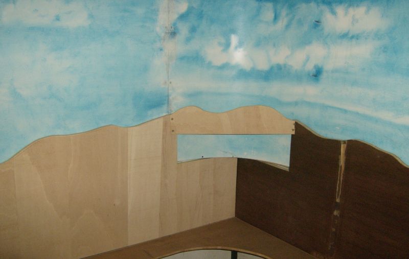

Re: Hintergrundkulisse mit Spezialeffekten / Licht
Moin Pascal,
als Hintergrundmaterial empfehle ich:
Hartfaserplatte, kunststoffbeschichtet (weiß für Tag-Szenerie).
Hat folgende Vorteile:
Preiswert und leicht zu bearbeiten.
In schönen Längen verfügbar (z. B. 3 m)
Kann in relativ enger Kurve (r= 30 cm) in die Zimmerecke geschmiegt werden,
so dass der Hintergrund keinen optischen Bruch erleidet.
Leicht zu bohren und zu verschrauben, kann ohne "zweiten Mann" montiert werden.
Hauptargument: Die beschichtete Oberfläche lässt sich mit Ölfarben bestens bemalen. Auf der glatten Beschichtung kann man die Farbe (in gewissen Grenzen) mit dem Pinsel hin- und herschieben und so sehr feine, weiche Verläufe in den Farbtönen erzielen, sogar und besonders mit dem 5-cm-Pinsel! (nochmals: wers nicht glaubt, sollte Bob Ross mal bei der Arbeit zusehen.)
Die Stoßkanten zwischen zwei Platten sind zwar zu sehen, aber sicher nicht so aufdringlich wie bei aneinander gebauten Keilrahmen mit Leinwandbespannung.
Das Bild zeigt einen Teil meines Hintergrundes am Rohbau, die Ecke wurde mit zwei Plattenstücken (Ecke mit Viertelkreisausschnitt innen) hinterfüttert.

Hallo Leute !
Allen an dieser Stelle mal EIN HERZLICHES DANKESCHÖN für all eure konstruktiven Ratschläge und tollen Tips !
Aber ... wie ich es auch immer anstelle.... ich habe übers Wochen-Ende mal ein paar Testzeichnungen versucht
Fazit:
Es muss ein Grossbild-Fotopanorama her ! - denn ... würde ich selber zeichnen oder malen ... so würde meine Anlage wohl bald mal einer Geisterbahn ähneln.
daher... bitte entschuldigt.... aber ich habe gleich vorhin einen neuen Tread eröffnet, in dem ich um Hilfe bei der Suche nach einem Foto für meine Kulisse suche.
Fazit:
