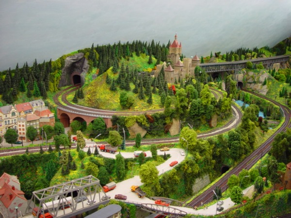

warum versteckst Du die Gleiswendel nicht in einem dekorativen Berg, der zum Anlagenthema passt.
Ich habe auf meiner Anlage 3 Gleiswendel eingebaut, und zwar hier:
http://www.modellbahnlaecheln.de/galler ... 2097977000
Das ist ein 5 stöckiger Gleiswendel, der oben unterhalb der Burg aus dem Tunnel herauskommt, dann nach Überqueren des Viadukts nochmal in einem Tunnel verschwindet, um dann als Strecke über die "Müngstener Brücke" zu einem anderen Berg zu fahren, wo es in den nächsten Gleiswendel geht.

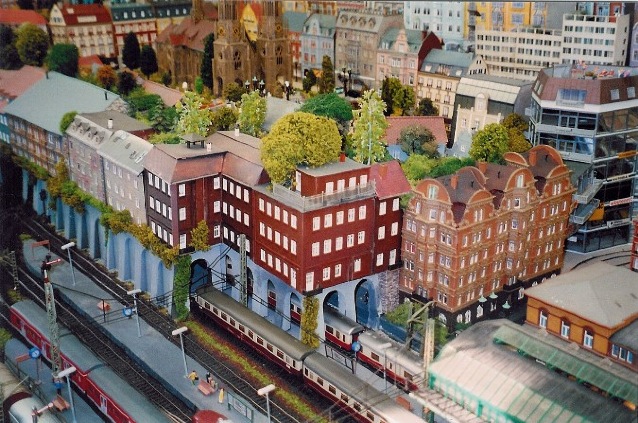

Man kann einen Gleiswendel aber auch in Häusern verstecken, auch wenn das bei Deinen geplanten Höhenunterschieden nur bei einem New-York-Thema machbar wäre, aber vielleicht auf der Gegenseite der Anlage:
http://www.modellbahnlaecheln.de/galler ... 2098010000
Nach dem Lattengerüstaufbau wird hier mit schwarem Fotokarton verkleidet:
http://www.modellbahnlaecheln.de/galler ... 2098011000
Und nach Ausschneiden einzelner Fenster für die Beleuchtung werden Hauswände, Dächer etc. angeklebt und die "Innenhöfe" mit Baumkronen geschlossen:
Fertig sieht das dann so aus:
http://www.modellbahnlaecheln.de/galler ... 2098012000
