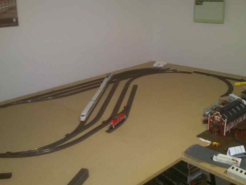

meine Anlage ist 3x1.20 m groß. Nur habe ich schon eine große Platte noch von Früher, wodrauf ich jetzt den Unterbau bauen wollte. Ich weiß, es ist nich die beste Lösung.

Ne, ich wollte die Spanten auf die Platte bauen, die ich da von meinen "Anfängen" noch steht. Oder ist das keine so gute Idee?Hellas-Express hat geschrieben: PS: Ich glaube nicht, dass du den Unterbau auf die Platte montieren möchtest. Vielleich umgekehrt?

was ist denn das für eine Platte "aus den Anfängen"? Sieht verdächtig nach Span-Pl. aus.
Bevor Du jetzt irgendwelchen Überbau beginnst, der hermetisch nach unten abgeschlossen ist, bedenke, dass Du zu Wartungs,- Hilfs- und Reparaturzwecken noch an die unterführenden Streckenteile herankommen musst!
Also:
Entweder ausreichen große Durchgriffs-Öffnungen hineinsägen oder
die Unterplatte weglassen, und nur dort, wo "Fläche" gebraucht wird, Trassenbretter oder Podeste für Gebäude verlegen.
Also:

Besser wäre es, aus Brettern eine Art Gitterrahmen zu bauen und daran die Spanten zu montieren. Die Breite der Gitter sollte sich an deinen Schultern orientieren, so daß du auch mal von unten ín den Untergrund eintauchen kannst, um die notwendigen Arbeiten erledigen zu können.
Kai
nein, nicht wirklich. Wenn die Landschaft fertig ist, was ist dann unter derselben? Tunnelstrecken, eventuell ein Schattenbahnhof, Kabel, Elektrik und vielleicht auch Steuerungselektronik, Unterflurweichenantriebe. Wie soll man da rankommen, wenn ganz unten eine massive Platte ist?MV-I-P hat geschrieben:Ne, ich wollte die Spanten auf die Platte bauen, die ich da von meinen "Anfängen" noch steht. Oder ist das keine so gute Idee?
