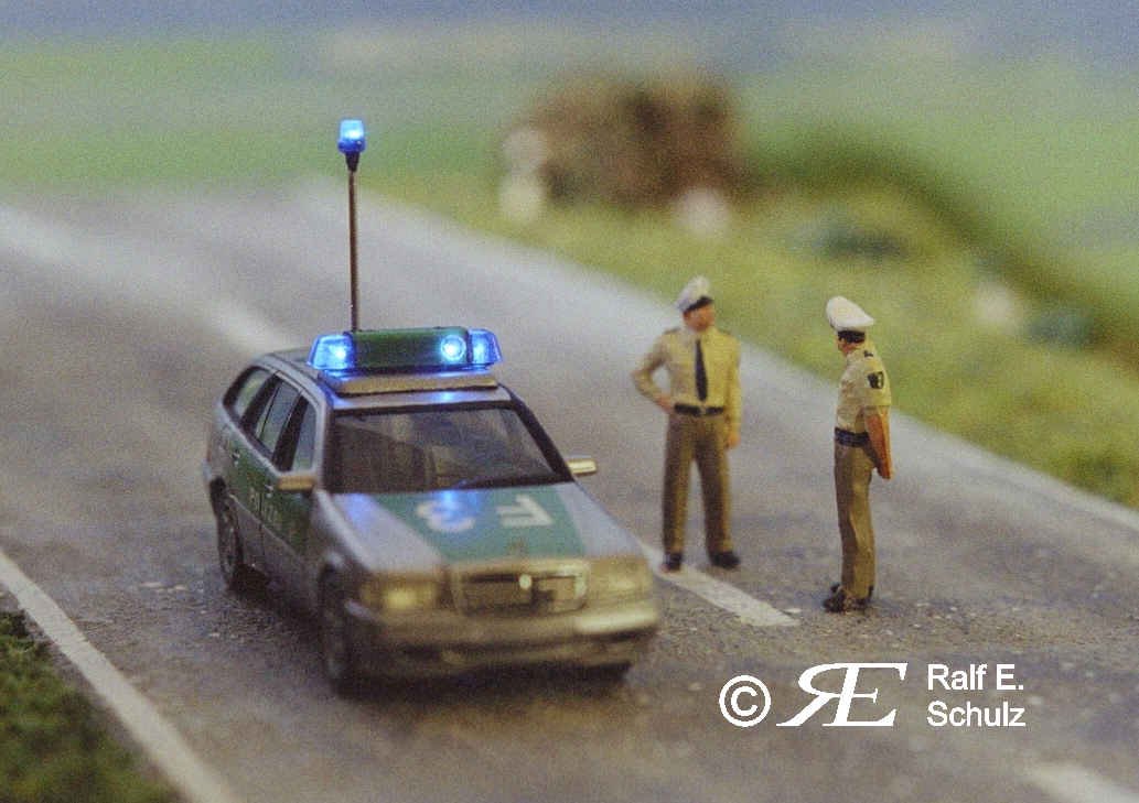

Nein, so einfach lässt sich ein beleuchteter Heli, insbesondere mit motorisiertem Rotor, definitiv nicht mehr an die Decke hängen. Das Rohr als Ständer ist die einzige Möglichkeit, wobei je nach Anlagenverhältnisse dieses Rohr auch nach einer Seite führen lässt, siehe MiWuLa's Bombeiros Heli. Ob aber Acrylglasrohr oder Metallrohr ist nun eine Frage des persönlichen Geschmacks, wobei man beim Metallrohr natürlich besonders auf mögliche Isolierungsfehler bei den Drähten aufpassen muss, dafür ließe sich das Rohr selber z.B als gemeinsamer Massepol verwenden, was andere Modellbauer schon gemacht haben. Ich selber habe das Alu-Stativrohr für den Aufsteckblitz auf einem Blaulichtbalken mit einem Edelstahlröhrchen (ehemals Injektionsnadel) nachgebildet, innen laufen zwei 0,1 mm CU-Lackdrähte, hat selber also keine Stromleitungsfunktion. Auch wenn es hier eben nur sehr dünn ist, kann man vielleicht ungefähr abschätzen, wie es größer unter einem Helimodell wirken könnte; ob dann doch lieber Acrylglas mit mehr oder weniger sichtbaren Drähten im Inneren, muss jeder für sich selber entscheiden.
