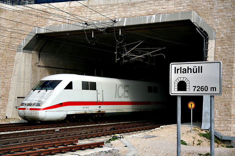

Hallo, weiß zufällig irgendwer wo oder ob man Maße des Irlahülltunnelportals finden kann?
Oder weiß zufällig jemand von euch welche Breite und Höhe das Nordportal des Irlahülltunnels hat?
Danke für Antworten
Danke für Antworten

der Tunnel wurde von der Fa. Hochtief gebaut. Vielleicht bekommst Du von denen die Maße. Allerdings ist auf dem von Dir gezeigten Bild ein ICE zu sehen, m. E. lässt sich dadurch die Größe recht gut abschätzen.

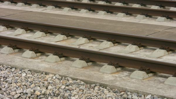

Danke, und wie baut man am besten ein festes Gleis selbst?
so wie das im Bild
so wie das im Bild
- Gleis.jpg (42.15 KiB) 1571 mal betrachtet
Ezekiel
Re: Irlahülltunnel
Die Variante im Bild würde ich einfach aus einem Betonschwellen Flexgleis basteln, bei dem ich bei ~90% der Schwellen das Schwellen Mittelstück herausschneiden würde. Dann mit Kleber auf einen grau gestrichenen Untergrund kleben und wenn das Gleis fest ist die restlichen Mittelstücke entfernen.
PS: Beim Tunnel würde ich die Vorbildmaße nicht so streng nehmen, die Breite musst du sowieso an deine Gegebenheiten (Gleisabstand, Gerade vs Kurve) anpassen. Die Höhe würde ich dann im entsprechenden Verhältnis zur Breite nehmen. Wenn du mit Oberleitung fährst muss die natürlich auch berücksichtigt werden.

Mit Märklin Gleisen kannst du das aufgrund des Mittelleiters sowieso vergessen, das wird sehr bescheiden aussehen. Das einzige was da in Frage kommt ist eine Neubaustrecke ohne feste Fahrbahn mit Betonschwellengleis und hellem Gleisschotter.

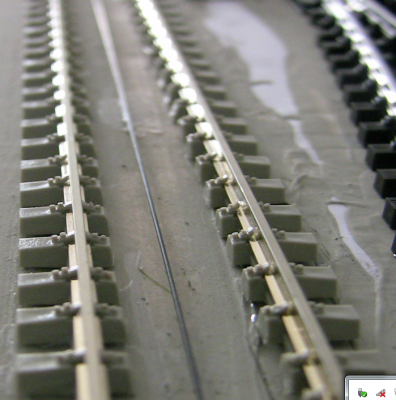

den Mittelleiter seh ich da nicht als großes Problem, in echt läuft in den Festen Fahrbahnen ein LZB Kabel, das könnte dann der Mittelleiter werden

Hallo Zugfan
Das mit dem "Schwellenrausschneiden" klappt mit einer Dekupiersäge ganz gut.
Dort kann das Gleis am Längsanschlag geführt werden und die Abstände werden alle gleichmäßig.
Die Idee dem Mittelleiter als LZB zu tarnen, ist eine optisch passable Lösung. Du brauchst dann nur noch wie Ezekiel schon geschrieben hat das ganze auf einen Karton zu kleben, zu verschleifen und die restlichen Schwellen Grau anzumalen. Dann wäre dein Betonbettungsgleis fertig.

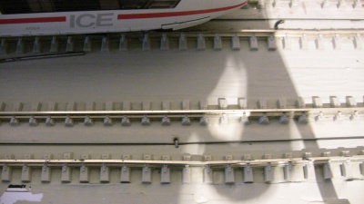

ich habe auch eine Neubaustrecke gebaut, auch als feste Fahrbahn, die schwellen hab ich alle einzeln mit Taschenmesser und Hammer "rausgeklopft", ich hab auch das Betonschwellen-Flexgleis von Peco genommen und bin mit dem Ergebnis sehr zufrieden, man kennt zwar wenn man ganz ganz genau hinschaut minimale Unterschiede aber des merkt man eigentlich kaum, und als Mittelleiter hab ich den Faller Car System Fahrdraht genommen den ich noch übrig hatte, klappt einwandfrei, bin sehr zufrieden damit

Wie kann der Schleifer denn das LZB-Kabel berühren? Das liegt doch unter der Schwellenhöhe, oder? Geht der Schleifer nicht nur 2mm unter SO? Schiene=2,7mm, Schwelle=2-3mm. Also ca. 5mm. Wie geht das?

ja, es liegt unter der Schwellenhöhe, ich weiß nicht wie weit der Schleifer runtergeht, ich hab das einfach mal probiert und es funktioniert problemlos, gibt überhaupt keine Probleme das ein Zug mal keinen Strom mehr hat oder so, läuft einwandfrei

Also wenn man sich mal eine Lok von der Seite anschaut, sieht man, dass der Schleifer deutlich (!) unter die Radkränze rausschaut. Der ist ja federnd gelagert, deswegen macht das nix im Normalbetrieb und er kann auch Weichen überfahren, bei denen die Puko höher sind als das Gleis. Wenn du zwischen LZB und normalen Puko wechselst, musst du halt eine Rampe einbauen, dass der Schleifer nicht hängenbleibt. Aber da das eh wahrscheinlich im Schattenbereich passiert, ist das ja auch kein Problem.

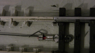

also, am Anfang und Ende des Mittelleiters hab ich irgendsoein teil dás bei den Märklin lichtsignalen an einem Kabel dran war hergenommen, draht rein, einmal umknicken das er nicht mehr raus kann, dann hab ich den Draht auf einer Seite angeschraubt, dann den Draht mit Feuerzeug erhitzt das er sich ausdehnt, dann an der anderen Seite gespannt und festgeschraubt und wenn der Draht abgekühlt is und sich wieder zusammengezogen hat ist er total gut gespannt (Bild 2)
und zwischendrin hab ich den Mittelleiter mit so kleinen "Häckchen" festgemacht, da hab ich mir eine Büroklammer gesucht, hab mir einen Teil runter geschnitten, zu einem "Halbkreis" gebogen und dann über den Draht ohne Loch oder so ins Holz reingedrückt (Bild 1)
Beides funktioniert total super, gibt überhaupt keine Probleme =) egal ob ich langsam oder schnell fahre =)
