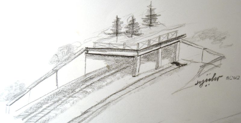

Für das Tunnelportal: Ein richtiges ICE-Portal ist recht hoch, damit der Zug nicht gegen die "Luftwand" fährt, wie Du weißt. Aber wenn der Hügel es nicht hergibt? Also entweder mehr Berg, damit das hohe, runde Portal glaubwürdig eingefügt werden kann, oder eine "Flachbau-Variante" wählen. (Siehe Skizze). Sowas ist leicht aus ein paar Brettchen, Leistchen und etwas Geländer sowie Betonfarbe erstellt. Und es ist luftig genug, um die Druckwelle etwas abzumildern. Oben auf dem Plateau kann sogar noch ein Weg / eine Straße entlang führen.

Moin Micha,
Die Idee sieht gut aus. Das wäre auf jeden Fall eine Möglichkeit. Ich denke aus dem See wird wohl eher ein kleiner Teich wenn überhaupt. Wichtig ist ja nur erstmal, dass ich die Landschaft ungefähr weiß.
