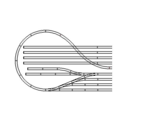

Re: Kehrschleife
In etwa so was hab ich vor. Die Kurven sind Märklin 2221 (R0360).
Müsste doch machbar sein oder?

Re: Kehrschleife
Noch schlimmer als R1 sind S-Kurven in R1 (da sollte nach Möglichkeit eine Gerade zwischen). Aber manche Fahrzeuge (insbesondere Märklin-Fahrzeuge) kommen auch damit zurecht.florian.altherr hat geschrieben:Müsste doch machbar sein oder?
Ich sehe da zwei Ebenen: wenn dann noch Steigungen dazu kommen, könnte dies die Probleme verstärken.
Ich fahre auf C-Gleis und R1 kommt nur noch auf zwei Abstellgleisen vor.
Mit R2 gibt es bei mir keine Probleme.
████████ Gruß aus NRW
████████ Thomas
████████ Thomas

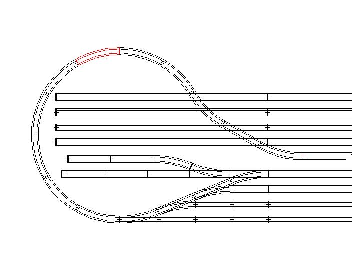

florian.altherr
- HaNull
- Beiträge: 4384
- Wohnort: Rhein-Sieg-Kreis
Re: Kehrschleife
Sieht jedenfalls besser aus.florian.altherr hat geschrieben:etwa so ?
