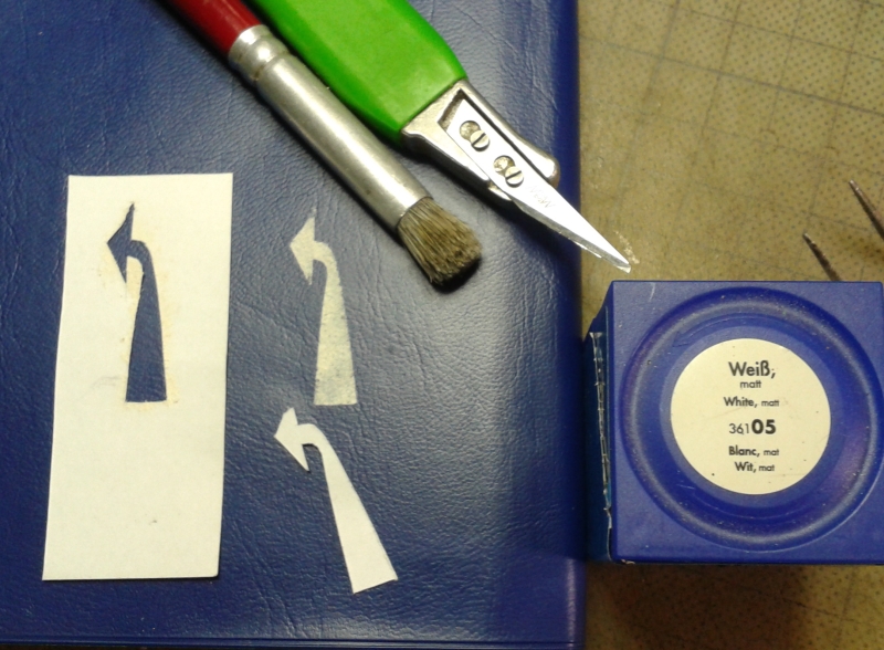

Re: Kleber bei Figuren hält nicht
Na dann, Johann, auf ein Neues.
Ich habe gerade (in den letzten 5 Minuten) mal eine Schablone aus Papier geschnitten
(bitte sehr scharfes Messer nehmen). Da ich gerade keine Straße zur Hand hatte ,habe ich die Rückseite eines Notizbuchs genommen. Ein Stups-Pinsel, einmal ganz wenig, dicke weiße Farbe dran, ein paar Mal tupfen, fertig.
Danke, sieht ja einfach aus und dürfte schnell gehen.
Johann
Johann
Oh ja, das geht blitzschnell.
Auch für Zebrastreifen, Haltebalken und sonstige Fahrbahnmarkierungen zu empfehlen.
Die Papierschablone kann eine Weile benutzt werden; aber dann in einem Arbeitsgang. Denn wenn die Farbe einmal ins Papier eingezogen ist und dann trocknet, verzieht sich das Papier wahrscheinlich und ist kaum noch zu gebrauchen.
Wenn Du eine Dauerschablone brauchst, dann schnitze sie besser aus dünner Kunststofffolie.
Der oben gezeigte Pfeil ist zufällig genau 30 mm lang, das wären in Natura dann 2,6 Meter.
Ich glaube, die Pfeile im wirklichen Leben sind noch etwas länger, hängt aber auch immer davon ab, wo sie aufgemalt sind. Auf einer engen Dorfstraße sind sie sicher kürzer als auf dem Autobahnzubringer.
