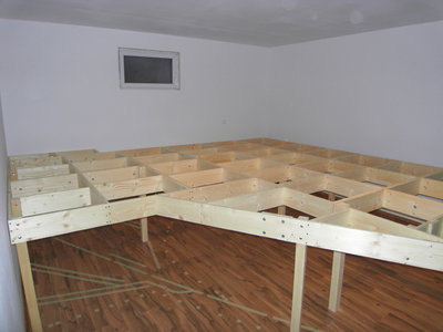

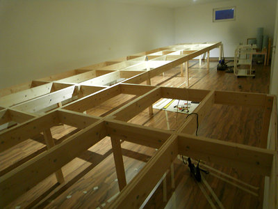

Liebe Leute!
In aller Kürze: in einem Baumarkt gibt es eine Eigenmarke ("OK"), die stellt "Leimholzplatten" (18x400x2000mm Massivholz aus Fichte) sehr günstig her. (8,50€ pro 0,80m2)
Meine Frage lautet: wißt ihr, ob sich diese Platte als Gleistrassenholz für HO eignet, ob sie sich verziehen kann mit der Zeit ect. oder durchhängen?
Mein Problem ist, habe bei der Unterkonstruktion (siehe Foto)doch recht große Abstände gemacht,...und mir wurde von einfachem Sperrholz aus diesem Grunde abgeraten.
Danke für Eure Hilfe!
Uli
Uli

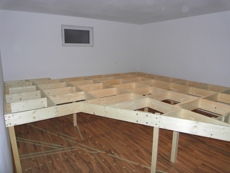

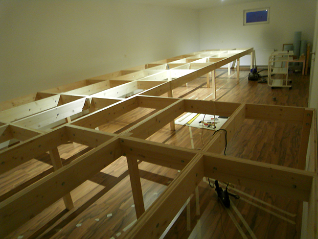

Hallo Uli,
erst einmal möchte ich dir zu deiner sehr stabilen Unterkonstruktion gratulieren. Wie ich sehe, hast du kein quadratisches Raster, sondern ein eher längliches Rechteckraster. Setz lieber noch eine Strebe in die Mitte der Rechtecke.

Moin,officer2012 hat geschrieben: Kann mich da jemand aufklären? Kann man "OSB" dafür verwenden und was ist das?
schön schwer. Google fand dieses zu OSB-Platten.
Von mir hätte er gesagt bekommen:"Die kannst Du Dir vor's Knie nageln."
Re: Leimholzplatte
Neinein, GüNNi,günni hat geschrieben:[...] vor's Knie nageln."
viel zu schwer. Die muss am Knie ordentlich verdübelt, mit Schwerlastankern gesichert und zusätzlich einzementiert werden.
Re: Leimholzplatte
Moin Micha,
na und? Das ist das Problem des Verkäufers.
- Hellas-Express
- Beiträge: 328
Re: Leimholzplatte
Hallo Uli,
bevor du anfängst meterweise Trassenbretter zu schnitzen, da sind mir noch zwei Sachen an deinem Moba-Keller aufgefallen.
Was ist mit deiner Beleuchtung? Falls du da noch was an der Decke machen möchtest, dann mach das zuerst.
Und dann noch ein Tipp, der meistens von Micha kommt: Eventuell die Kellerwände hinter der Anlage und die Decke in Himmelfarbe streichen. Welche Farbtöne? Da weiß bestimmt hier im Forum jemand was zu sagen.
Frohes Schnitzen wünscht dir Michi
