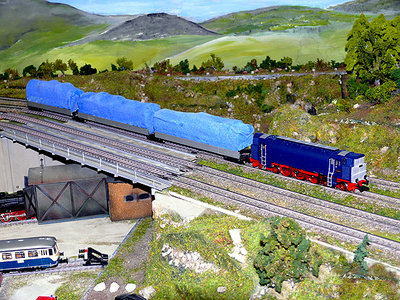

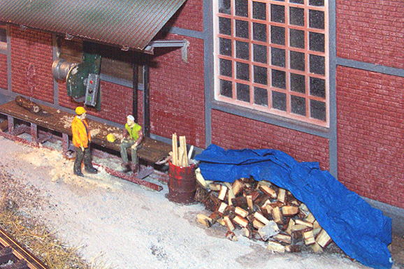

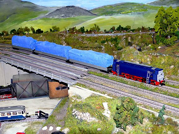

schau mal HIER in der Modellbau-Wiki, da ist die Herstellung einer Planen-Imitation beschrieben. Anstelle von grün kannst Du natürlich auch grau oder jede andere Farbe nehmen.
Ich würde die Plane über der (normalerweise vorhandenen "Plane" des LKW abformen, vielleicht ein wenig Leim ins Pinselwasser geben, damit die Angelegenheit etwas härter wird. Nach dem Ablösen der Kleenex-Plane von der Mutter-Form kann man sie dann mit der Schere bearbeiten, um eine Öffnung oder eine aufgerollte Rückseite darzustellen.

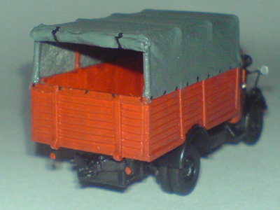

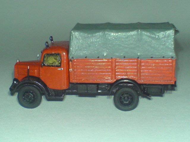

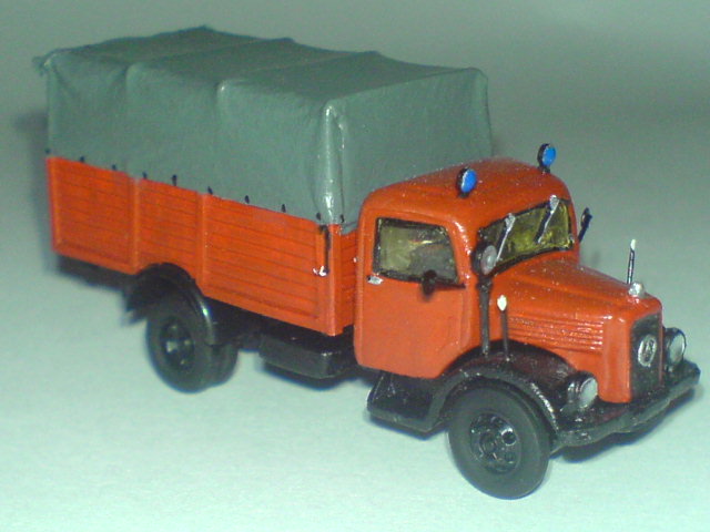

Genau so habe ich das auch schon oft getan.HahNullMuehr hat geschrieben:
Ich hatte die original Plane mittels einer Schicht eines fettigen Materiales (z.B. irgend eine Hautcreme , Vaseline o.ä.) dünn und allseitig eingeschmiert und hernach eine Abwicklung der Plane aus ein oder zwei Lagen eines Papiertaschentuches(das gesamte Tuch, also so, wie es aus der Packung kommt, ist zu dick)"aufgeklebt".
Aufgeklebt ist nur "symbolisch" zu nehmen, weil die klebrige Schicht der Creme nur das Tuch festhält bis es zurechtgezupft und gerichtet ist und selbiges Tuch hernach mit sehr verdünntem Weißleim-Wasser-Gemisch(was noch mit einem oder zwei Tropfen Spülmittel entspannt wurde) durch auffließen lassen des Gemisches mittels Pinsel oder Spritze eingenässt wird. Das ganze Gebilde wird dann mittels Haarföhn getrocknet und wenn die Schicht des getränktem Tuches trocken ist, wird die nun fertige Plane abgezogen.
Die Plane ist nur ca. 1/10 mm bis 2/10mm dicker in den Abmaßen als die original Plane, was aber zu verschmerzen ist.
Hernach wird mittels Farbe die gewünschte Optik hergestellt und man hat eine recht brauchbare Plane.
Dabei kann man auch sehr schön die einzelnen Seiten in offener Bauweise darstellen und zurechtmachen.
Mit etwas mehr Arbeit kann sogar ein Spriegelgestell aus z.B. Draht oder Evergreenstripes daruntergefriemelt werden, um die optische Wirkung aus entsprechendem Blickwinkel noch zu verbesseren.
Durch die farbgebung kann auch noch in gewissen Grenzen die optische Erscheinung des Planenmateriales beeinflusst werden. Mit ordentlich deckender Acryl- oder anderer Lackfarbe ergibt es ein eher moderneres und glattes Planenaussehen und mit etwas wässriger Farbe, welche die "faserige" Oberfläche des Tuches nicht so "zukleistert"(so es nicht schon durch zu dickes Leim-Wasser-Gemisch geschehen ist)und auch noch so faserig belässt, wird eine eher grobere und Tuch artige Oberfläche erreicht, die den Planen der älteren Fahrzeuge recht nahe kommt.
Wenn ich die Bilder davon noch finde, dann kommt da gleich noch was nach...
Edit:

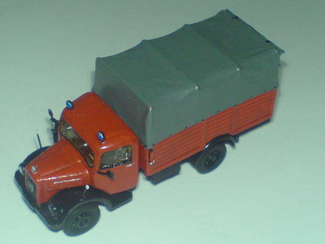

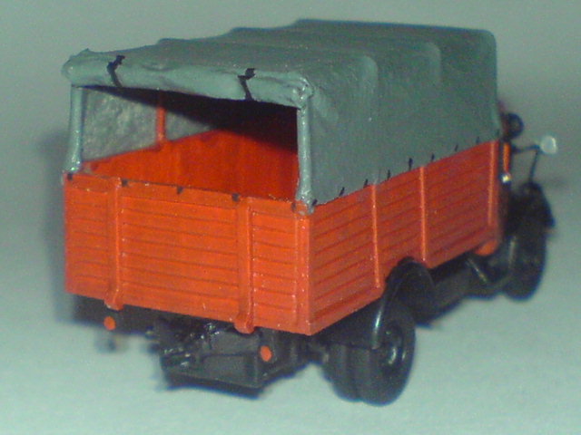

Die Bilder vom Bau einer solchen Plane habe ich zwar nicht mehr, aber einige von einem älteren FW Fahrzeug in 1:120, für das ich den Aufbau und die Plane selber "geschnitzt" hatte.
Der Aufbau entstand aus Evergreen nach Vorbildmaßen eines H0 Fahrzeuges von Roco und die Plane nebst Spriegelgestell, wie oben beschrieben. Nur wurde hier die Schicht des Papiertaschentuches direkt auf das Spriegelgestell aufgelegt und dann mit Leim-Wasser-Gemisch benetzt und getrocknet.
